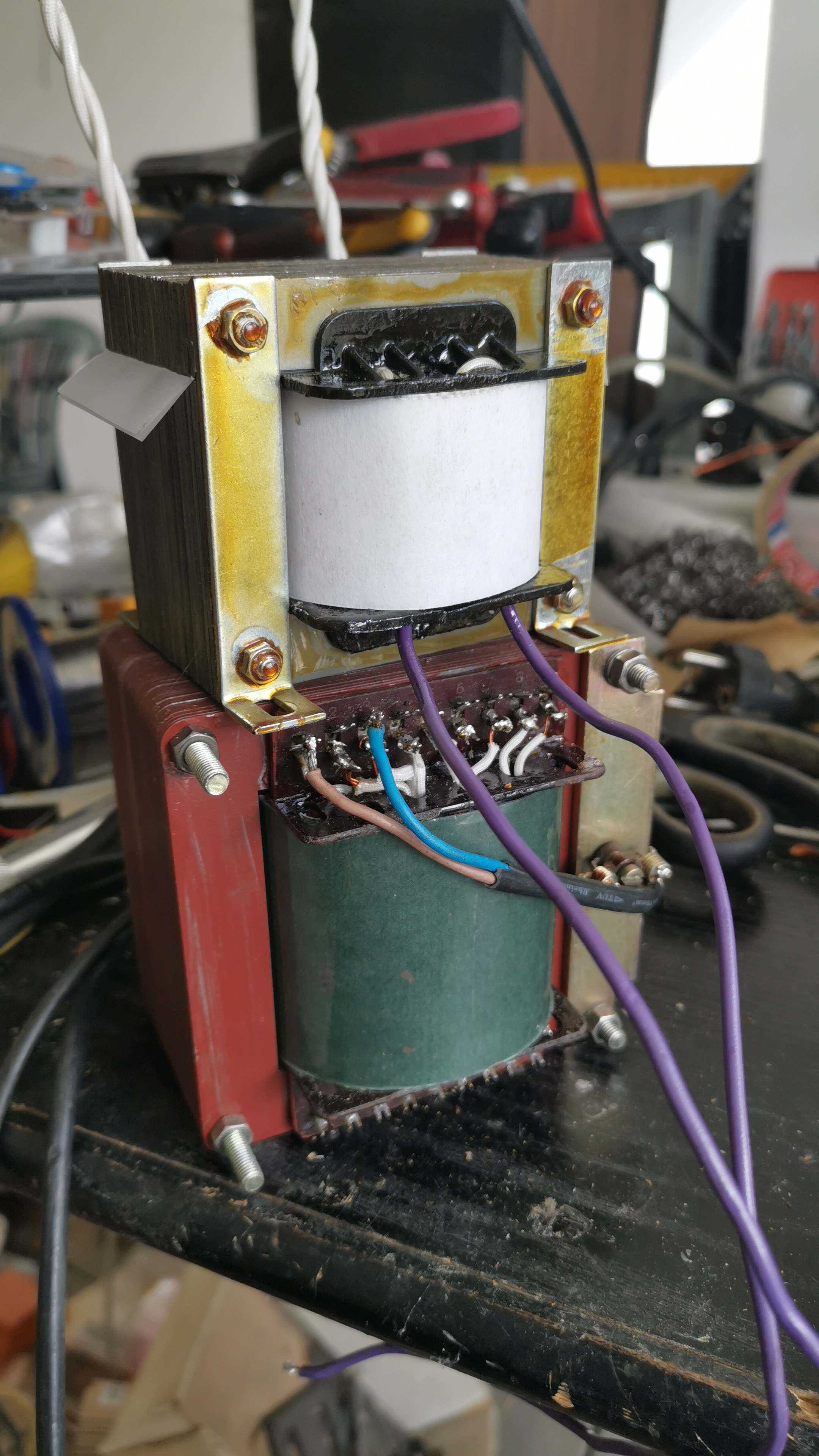

djmilicic Napisano Avgust 26, 2020 #6674 Napisano Avgust 26, 2020 Za sada mrežni p: 0-220-225-230, s1: 350-290-0-290-350, 200mA, s2 6.3V, 4.5A, s3: 5V, 4A i priguznica 12H, 180mA. U planu EL34 SET. Tonski su na "kanalu". 2a3, BANAT, krca44 and 2 ostalih je reagovao/la na ovo 3 2
vladd Napisano Avgust 26, 2020 #6675 Napisano Avgust 26, 2020 Sto me ovi crveni limovi podsecaju na tanke Simensve
djmilicic Napisano Avgust 26, 2020 #6676 Napisano Avgust 26, 2020 pre 22 minuta, vladd reče Sto me ovi crveni limovi podsecaju na tanke Simensve t'nki jesu, dal' su simensovi, ću pitam "dobavljača" ? vladd je reagovao/la na ovo 1
