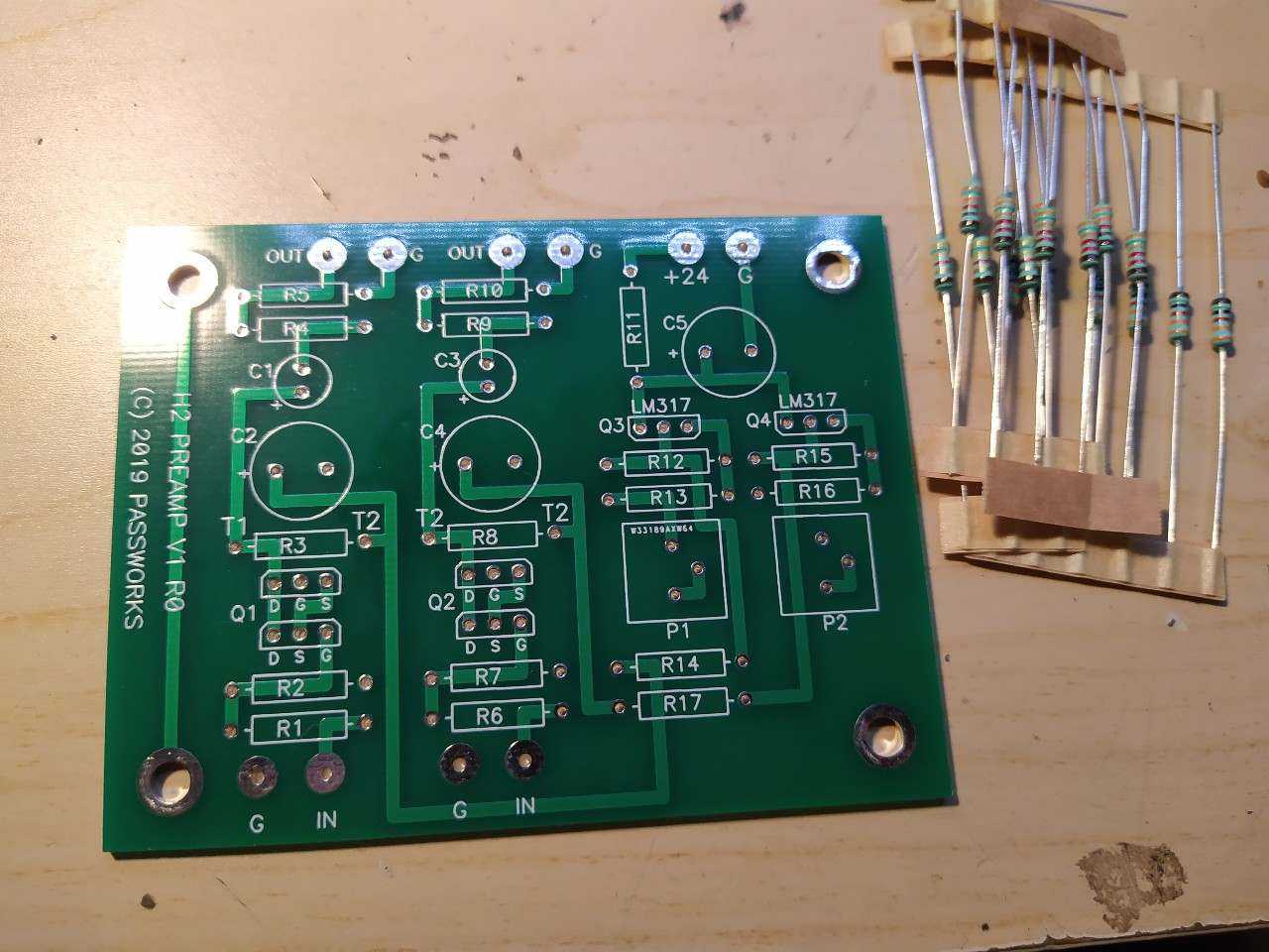

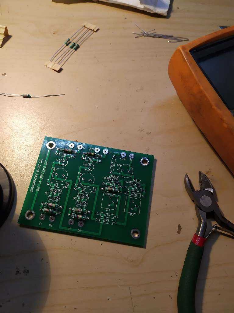

Vix Napisano Januar 16, 2020 #6077 Napisano Januar 16, 2020 Krenuo da sastavljam Pass-ov H2, medjutim nesto mi se ne slaze plocica, sema, te vrednosti otpornika. Bice da je to zato sto sam naviko na P2P u stilu lampizatora, pa mi sad cudno s'plocicom 2a3 and dejanco32 je reagovao/la na ovo 1 1
Vix Napisano Januar 16, 2020 #6078 Napisano Januar 16, 2020 Samoispravka: skontah da sam gledao u prvobitnu verziju seme, u v2, se nesto razlikuju vrednosti otpornika, mada je to to, jednostavno da jednostavnije ne moz' biti. A da, lepo Pass napisao da na plocici ima greska, izbusene rupice za dva jfeta a postoji samo jedan. Nadam se da cu veceras polemiti komponente. Ostaje kutija. Kupio sam jednu, al se svidela zeni pa uzela za snale i neke sitnice Kupicu drugu...

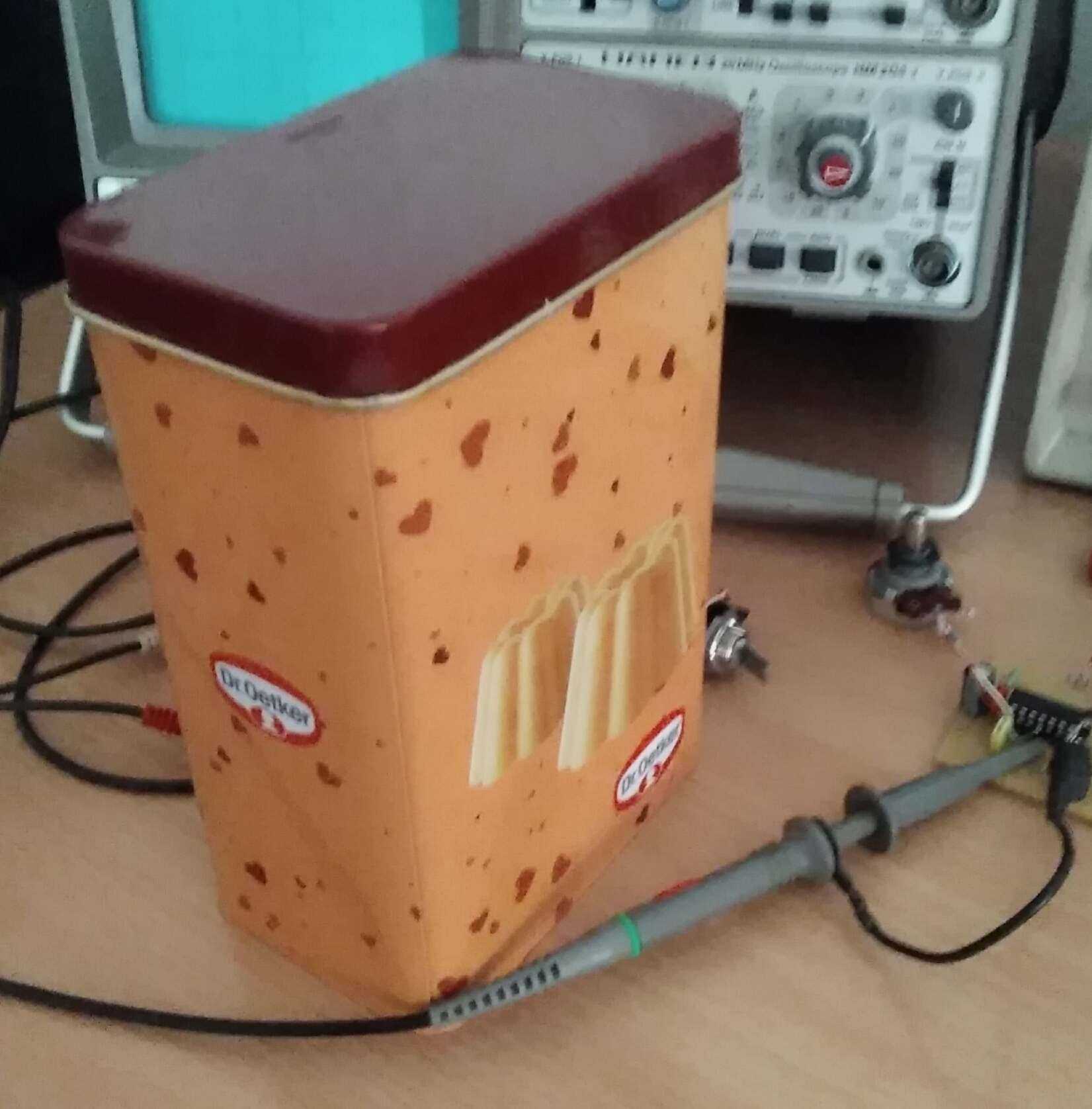

Vix Napisano Januar 16, 2020 #6081 Napisano Januar 16, 2020 Kutijica...ako vam je zvuk bezukusan, dodajte zacin C, ovaj, malo drugog harmonika... Fukushima, vladd and grone je reagovao/la na ovo 3

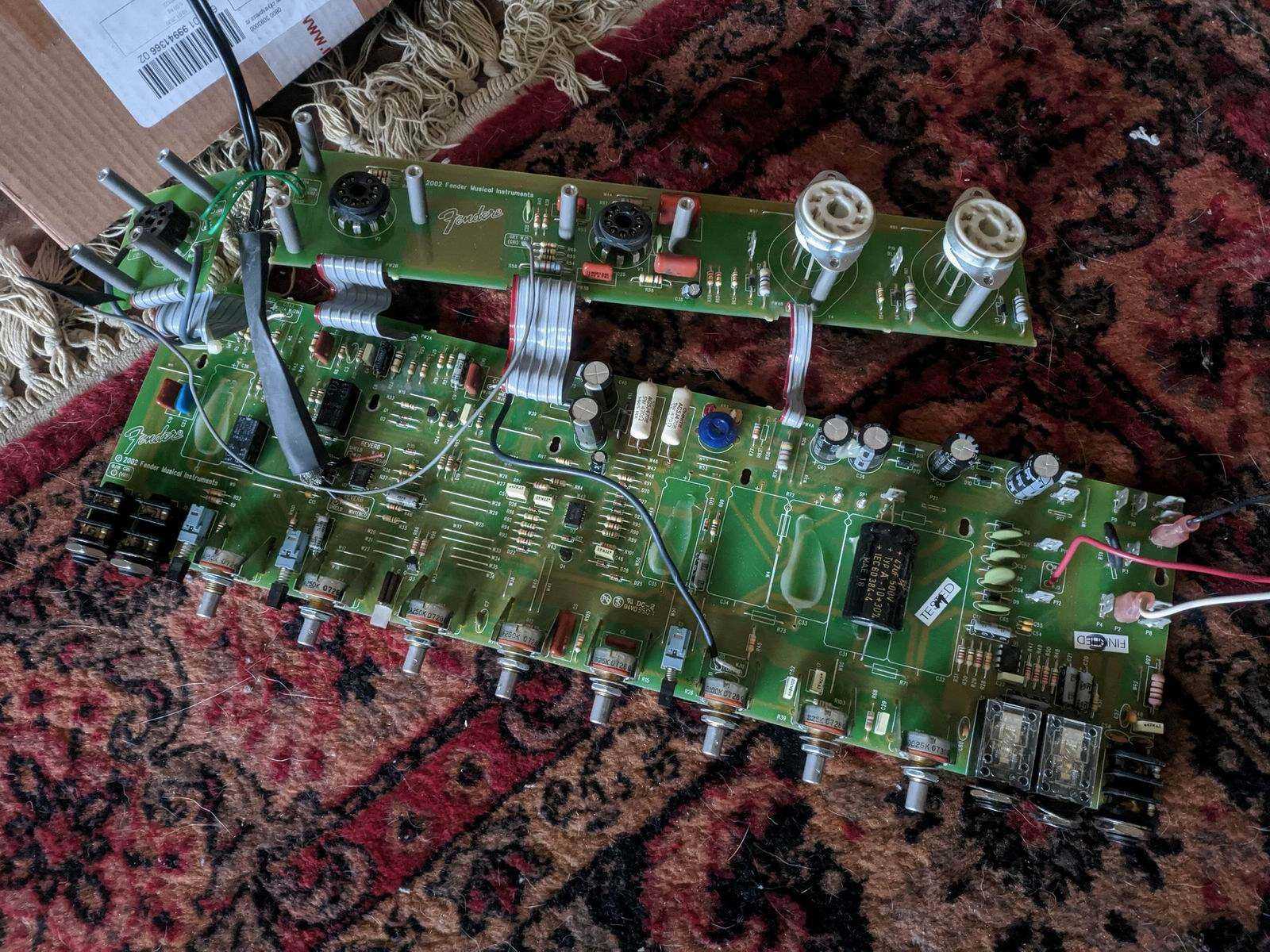

Mentok Napisano Januar 22, 2020 #6082 Napisano Januar 22, 2020 Out with the OLD.... Iščupana ova "mini linija-sega mega drive" ploča u kompletu... dejanco32 je reagovao/la na ovo 1

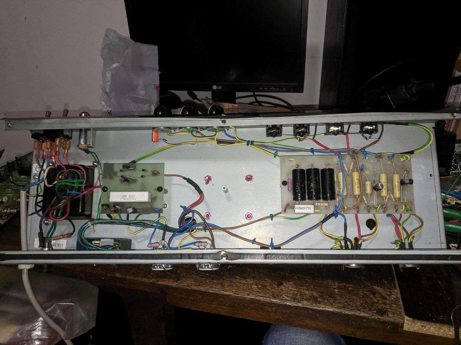

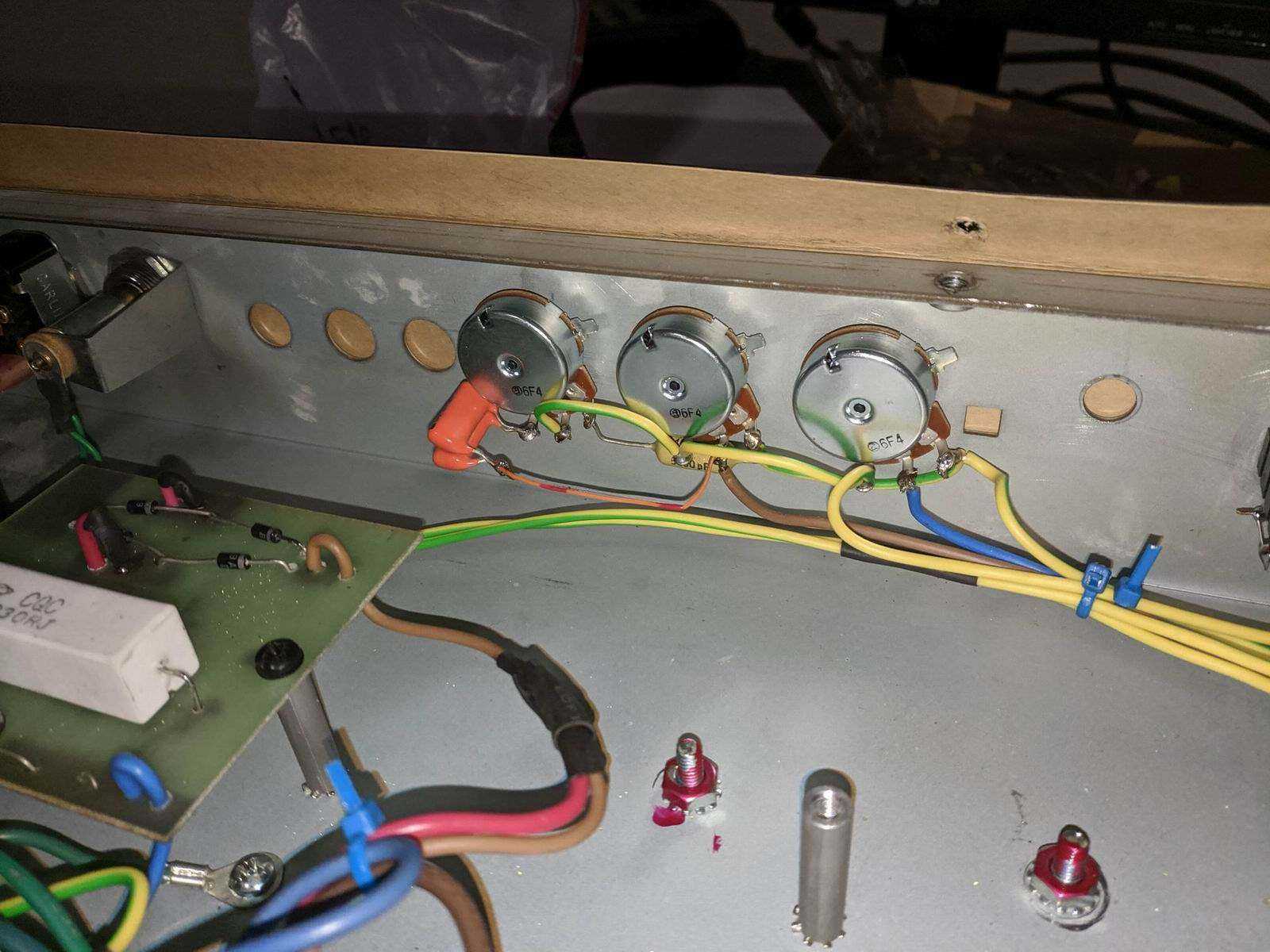

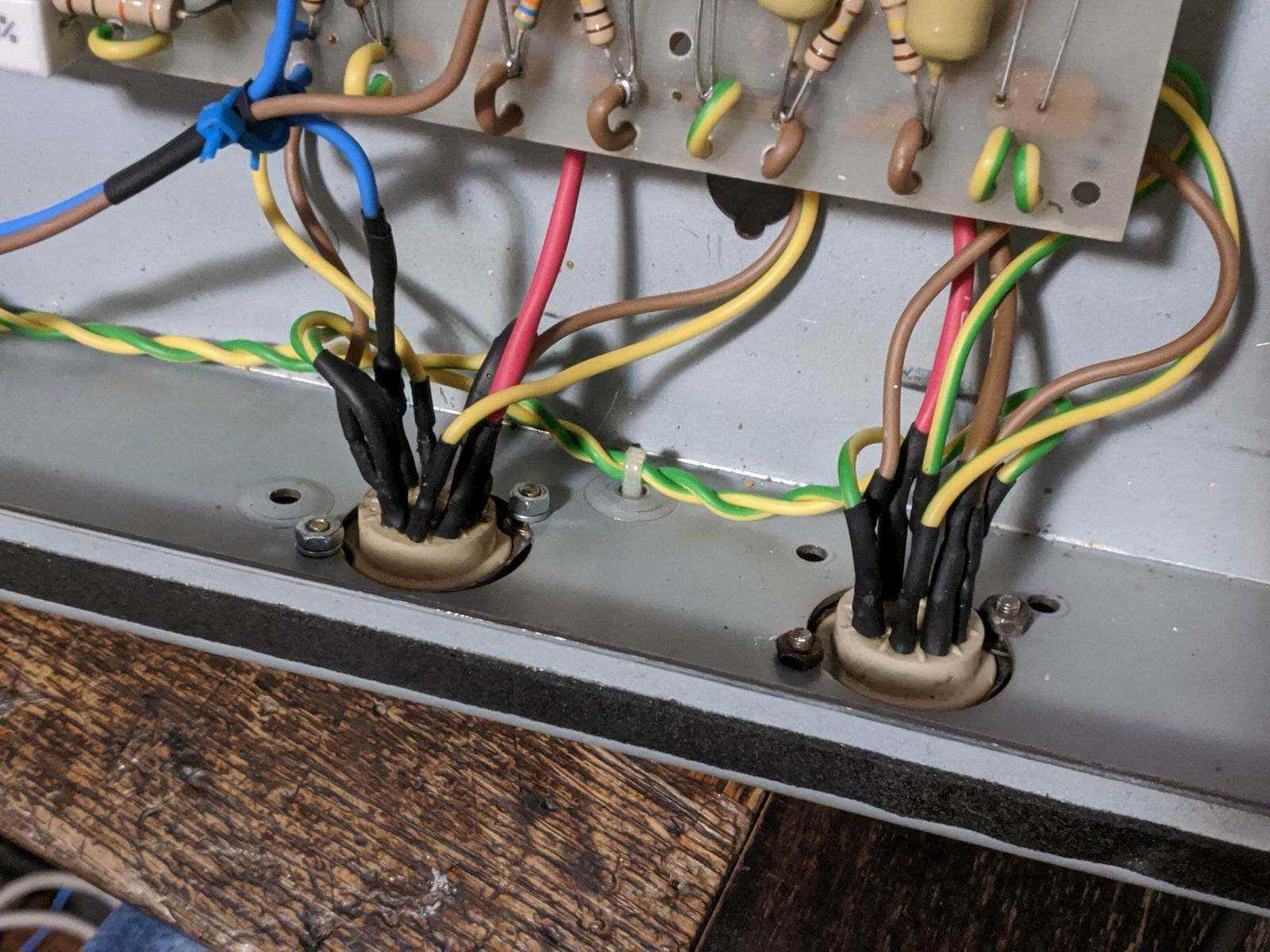

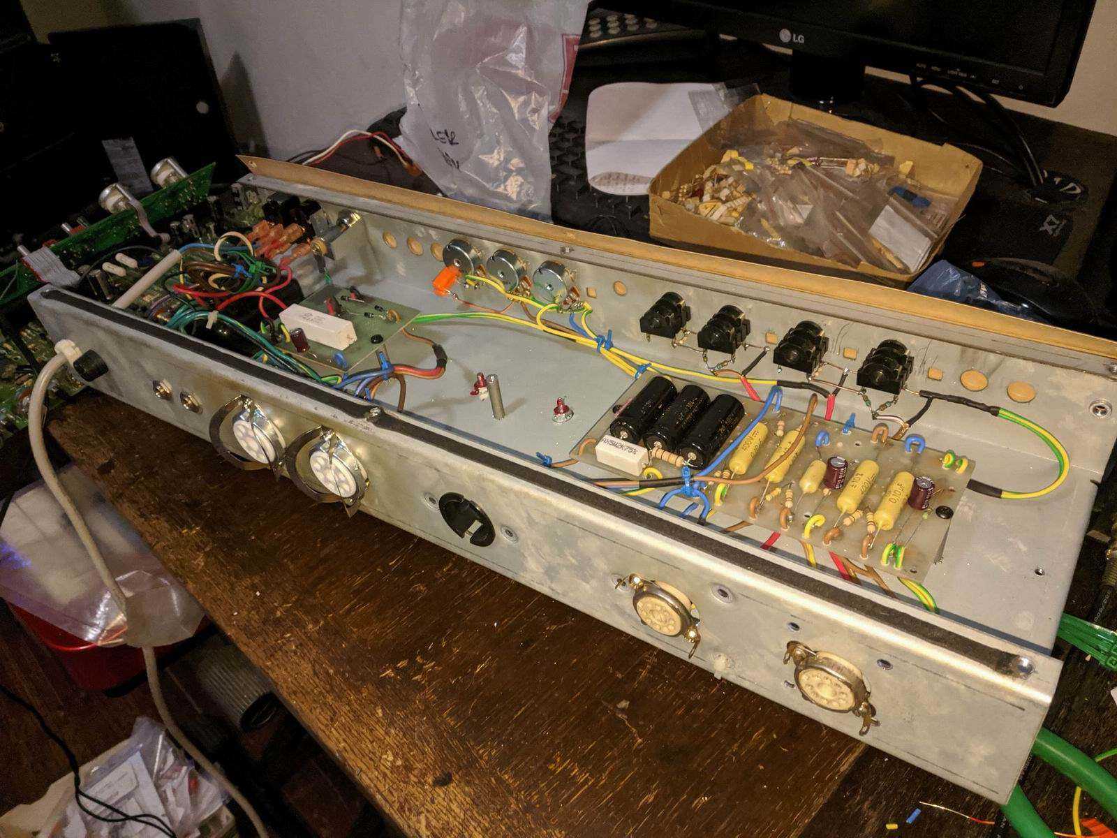

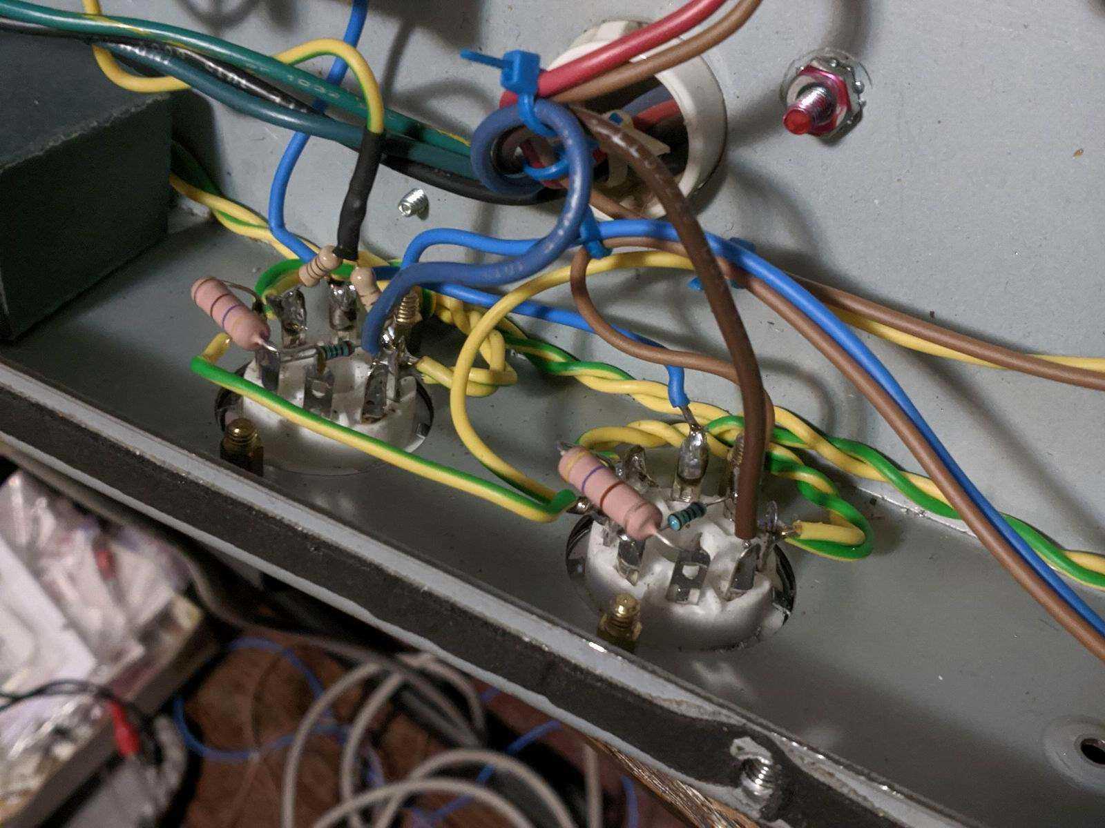

Mentok Napisano Januar 22, 2020 #6083 Napisano Januar 22, 2020 In with the.... also OLD Tražio čovek da mu raskopam potpuno ispravni Hot Rod deluxe, a kad sam video kolko opampa ima unutra nije da ga krivim Red je da se od "lampaškog" pojačala napravi LAMPAŠKO pojačalo krca44, prophet, vladd and 3 ostalih je reagovao/la na ovo 2 3 1

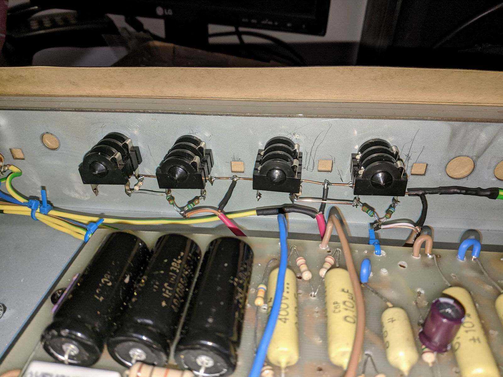

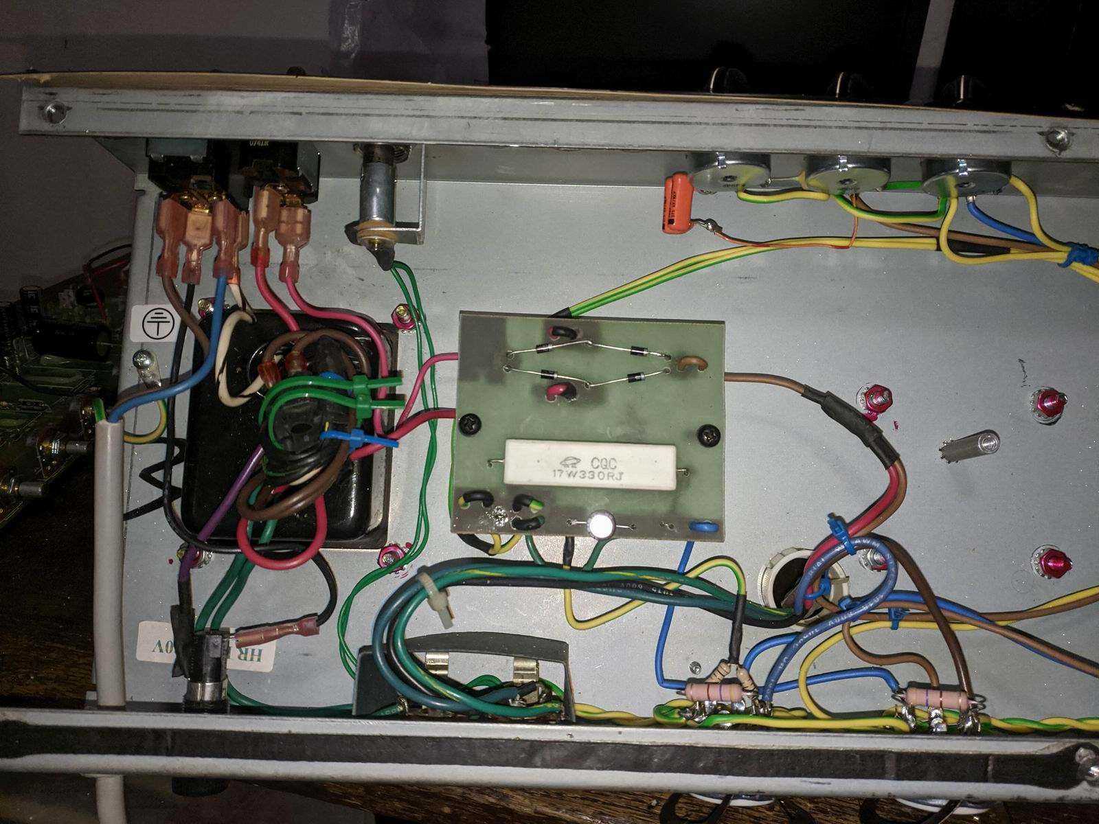

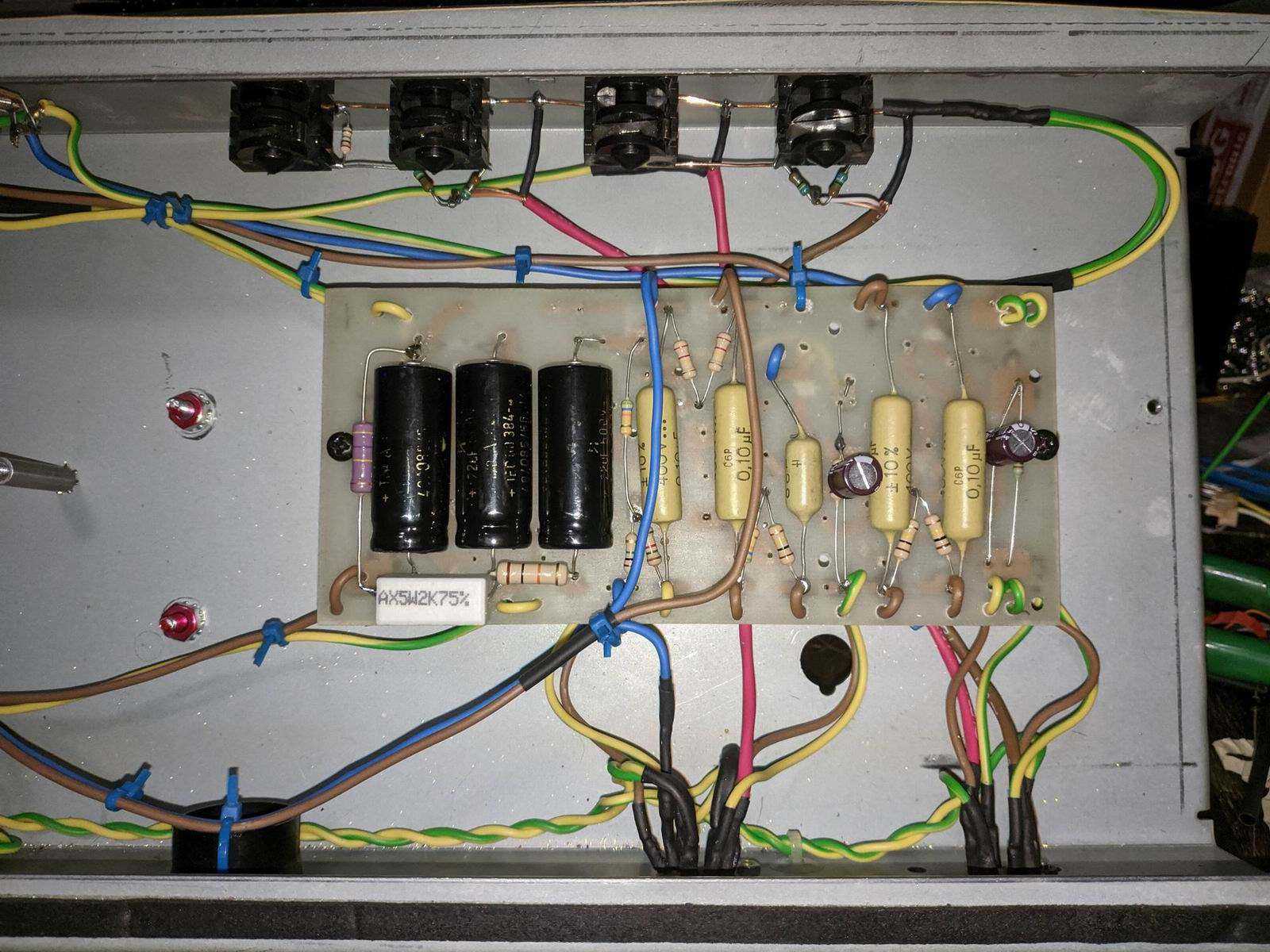

Mentok Napisano Januar 22, 2020 #6084 Napisano Januar 22, 2020 Bila malo frka sa vremenom pa sam reciklirao vitroplaste i ručno ih prekrojavao
BANAT Napisano Januar 22, 2020 #6086 Napisano Januar 22, 2020 1 hour ago, Mentok said: Bila malo frka sa vremenom pa sam reciklirao vitroplaste i ručno ih prekrojavao Na koju varijantu to prepravljas ? mozda 5F6A ?
Mentok Napisano Januar 22, 2020 #6087 Napisano Januar 22, 2020 5E3 iliti poznatije kao "Tweed Deluxe" - sa katodnim bias-om, ali sa 6L6 namesto 6V6. Čekam da mi dođu neki lepi crni vitroplasti i eyelet-i iz Kine, ali drugar bio nestrpljiv, a mene mrzelo da mućkam kiselinu i hidrogen da čistim bakar s vitroplasta što imam, pa sam prekrojavao skalperom neke ploče od napuštenih projekata što su mi odgovarale dimenzijama, pa ispalo nešto između PCB-a i point to pointa Ova s diodama i katodnim otpornikom od nekog LCR metra, a ova veća od nekog preampa više se ni ne sećam no sve prekontrolisano pet puta i svi lemovi na spojevima elemenata "overkill zavareni" - šta je sigurno sigurno - truckaće se to BANAT je reagovao/la na ovo 1

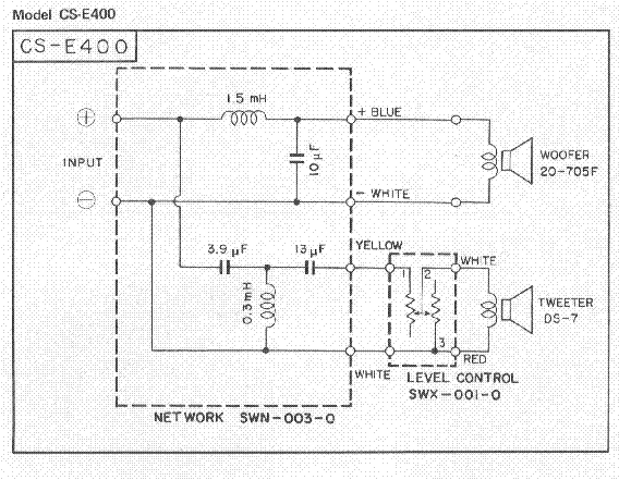

drVelinov Napisano Januar 22, 2020 #6088 Napisano Januar 22, 2020 Kupio sam (sto bi vi rekli za tepsiju ribe) pioneer cs-e400 bez visokotonaca i atenuatora za isti. Imam neke visokotonce na 4 oma pa bih da probam kako ce se uklopiti. Na kutiji pise da je 8 oma. E sad moji visokokotonci su 4 oma. Jel dovoljno da upolovim bipolarni kondenzator ili ce trebati jos koja intervencija. Imam semu skretnice
vladd Napisano Januar 22, 2020 #6089 Napisano Januar 22, 2020 Probaj neki od online simulatora skretnice. Steta sto ne mozes da im izmeris jos neki detalj, tipa induktivnost, pa preostaje orijentaciona simulacija i proba. Ne bi bilo lose za te probe staviti par oma na red sa visokotoncem, za pocetak...kasnije ili ukloniti ili dodati... Otvori temu pa da se razvije prica...
drVelinov Napisano Januar 22, 2020 #6090 Napisano Januar 22, 2020 Nisam bas mnogo pametniji nakon racunanja u online kalkulatorima. Pretpostavljam da je za midbas drugog reda, a za tviter 3eg reda, takav kalkulator nisam naso, da mogu da upisem odvojene reddove za oba drajvera. jedino sto se vrednosti kondenzatora DUPLIRAJU ako je tviter 4 oma u odnosu na 8 u skretnici treceg reda, al se zato vrednost zavojnice smanjuje-da ja prikacim ovako bez prepravke pa da cujem

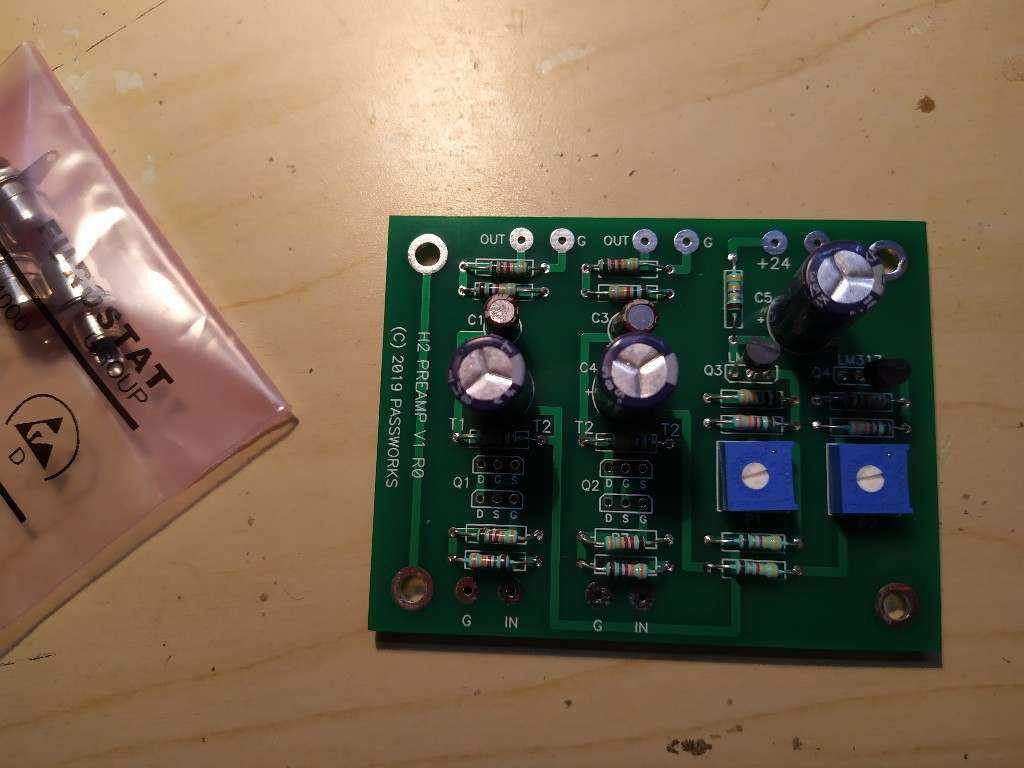

Vix Napisano Januar 23, 2020 #6091 Napisano Januar 23, 2020 Eto, malo po malo... krca44, stefaca and grone je reagovao/la na ovo 2 1

NIXIE Napisano Januar 23, 2020 #6093 Napisano Januar 23, 2020 On 1/22/2020 at 9:08 PM, drVelinov said: da ja prikacim ovako bez prepravke pa da cujem Dodaj mu na red otpornik 4 oma. Ako bude tiho, menjaj driver. Recimo https://www.aliexpress.com/item/32830509333.html?spm=a2g0o.productlist.0.0.c2253f48pwgMlo&algo_pvid=470ff441-5a70-4c7e-ad6b-3a83d13532d3&algo_expid=470ff441-5a70-4c7e-ad6b-3a83d13532d3-23&btsid=202e9a52-aae6-4093-80dd-bd3b59bb8243&ws_ab_test=searchweb0_0,searchweb201602_6,searchweb201603_53 https://www.aliexpress.com/item/32838283752.html?spm=a2g0o.productlist.0.0.c2253f48pwgMlo&algo_pvid=470ff441-5a70-4c7e-ad6b-3a83d13532d3&algo_expid=470ff441-5a70-4c7e-ad6b-3a83d13532d3-4&btsid=202e9a52-aae6-4093-80dd-bd3b59bb8243&ws_ab_test=searchweb0_0,searchweb201602_6,searchweb201603_53 ili SAL DTF12
drVelinov Napisano Januar 23, 2020 #6094 Napisano Januar 23, 2020 Otpornike sam vec porucio, mislim da nece biti problem glasnoce. Za koliko db otprilike smanji otpornik. Jel dovoljno 5w 3,9 oma
