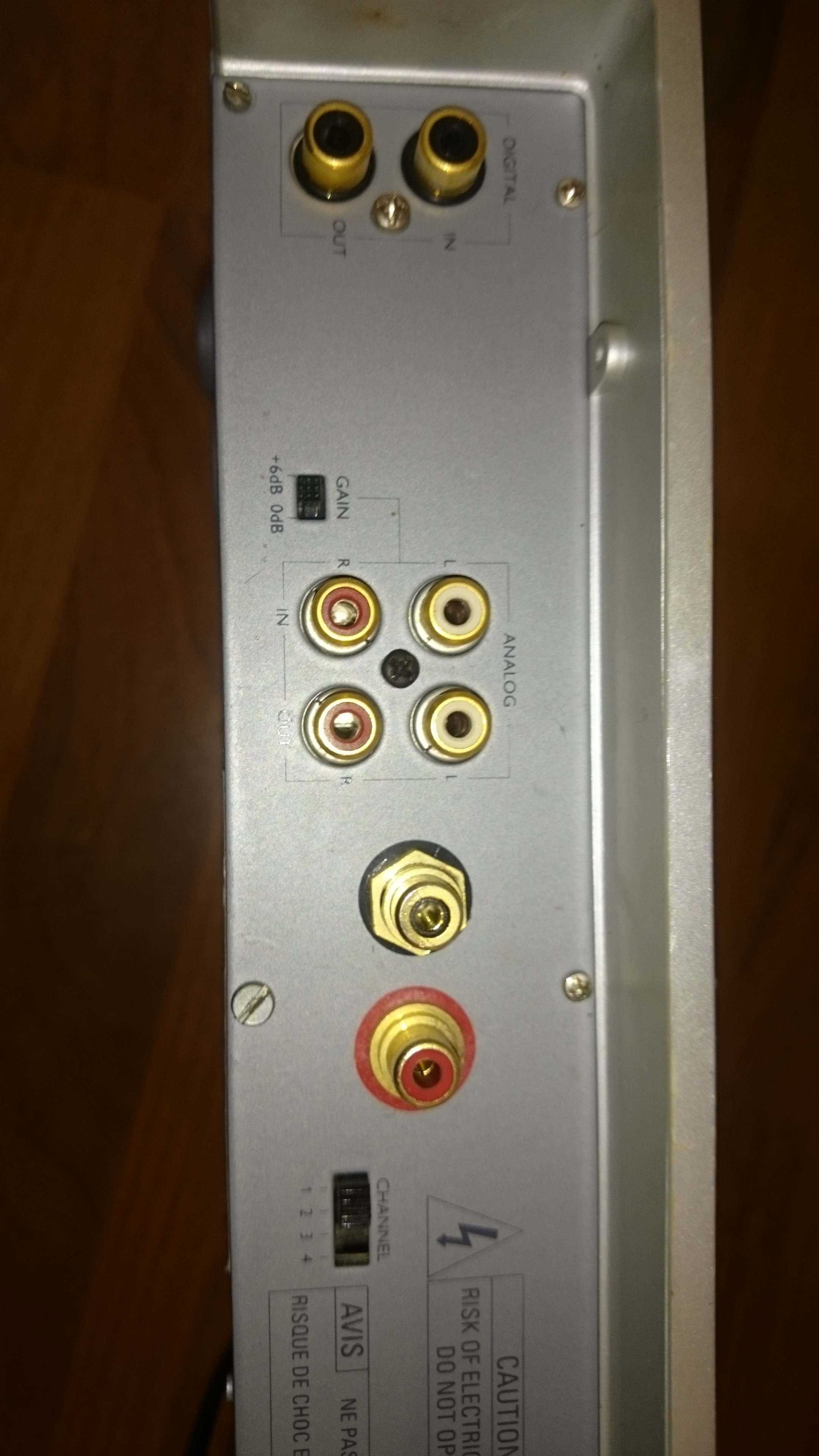

2a3 Napisano Novembar 27, 2019 Share #5980 Napisano Novembar 27, 2019 Imam isti problem ,Dac koji je pravljen i ima samo coaxial ulaz i ilzlaz i rca izlaz i analogni izlaz kao na slici. Link to comment Podeli na ovim sajtovima More sharing options...
NIXIE Napisano Novembar 27, 2019 Share #5981 Napisano Novembar 27, 2019 47 minutes ago, 2a3 said: Imam isti problem ,Dac koji je pravljen i ima samo coaxial ulaz i ilzlaz i rca izlaz i analogni izlaz kao na slici. A jel ti dovoljan samo jedan optical/coax adapter da priključiš jedan uređaj, ili hoćeš više optical/coax ulaza? Optičkih svičeva ima koliko hoćeš jeftino, ali koaksijalni su retki i skupi. Recimo ovaj ima dva RCA i dva optička ulaza, ali je izlaz opet optički. https://www.aliexpress.com/item/32347480683.html?spm=a2g0o.productlist.0.0.1b793c0bILhA2x&algo_pvid=5d76b19f-b5e9-4686-8354-cb7a9beed673&algo_expid=5d76b19f-b5e9-4686-8354-cb7a9beed673-14&btsid=f975e043-b163-4f06-bff5-34ff1e247616&ws_ab_test=searchweb0_0,searchweb201602_8,searchweb201603_55 Ovaj je dobar, univerzalan ali skup https://www.tindie.com/products/beni_skate/automatic-spdif-opticalrca-audio-switch/ Link to comment Podeli na ovim sajtovima More sharing options...
