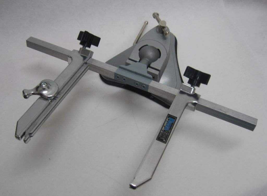

чика-Брка Napisano Decembar 4, 2018 Share #5347 Napisano Decembar 4, 2018 ako ti ustreba Test Ploca za proveru antiskating-a tu sam. vladd je reagovao/la na ovo 1 Link to comment Podeli na ovim sajtovima More sharing options...
vladd Napisano Decembar 4, 2018 Share #5348 Napisano Decembar 4, 2018 Hvala, velika pomoc ce da se ubrzano zavrsi posao. Samo prvo da dozivi pranje i podmazivanje, zamenu gajtana i konektora, ili cak ugradnju nekih, malo moram da procesljam nedostatak zemljovace, da nisu nesto petljali sa masom signala, ne svida mi se puno... Sada nesto kopam po netu, 2,3 grama i nije puno za originalnu VM 26GA Sonijevu glavu, koja je panjic sa 2,5 grama srednjom preporucenom tezinom. Ali posto sledi neki od low level Ortofona, bitno da je nov, racunam da ce 1,75 grama za antiskejting biti tu negde oko priblizno. NAravno, test ploca za doterivanje, a onda sta mu bog da na koriscenju... Link to comment Podeli na ovim sajtovima More sharing options...
чика-Брка Napisano Decembar 4, 2018 Share #5349 Napisano Decembar 4, 2018 imam i sexy vagicu od 0 - 5 gr. meri i sija plavo. Link to comment Podeli na ovim sajtovima More sharing options...
vladd Napisano Decembar 4, 2018 Share #5350 Napisano Decembar 4, 2018 Od 0-200, do 40 grama gresi 0,01g, pa uvecava gresku, na 110g je oko 0,03, osetljiva na temperaturu, i buku, kada se glasnije govori krene da pokazuje pikove SPL Link to comment Podeli na ovim sajtovima More sharing options...

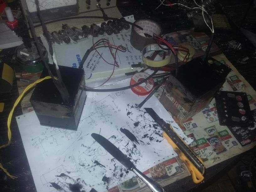

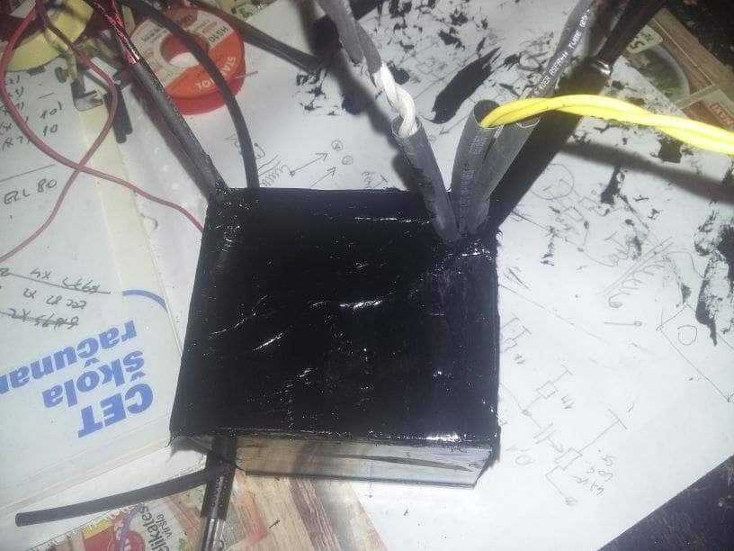

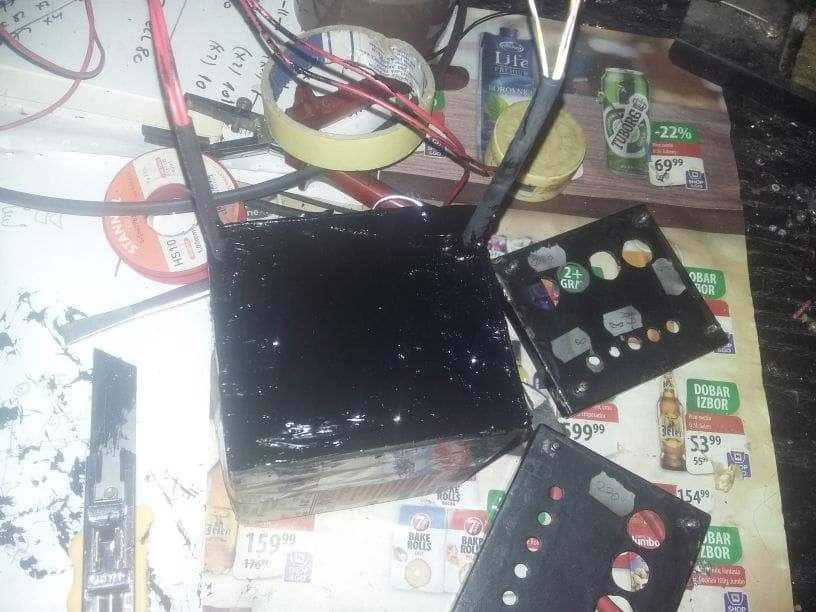

чика-Брка Napisano Decembar 10, 2018 Share #5354 Napisano Decembar 10, 2018 zalio (iliti nabutao) mrezne trafoe. 2 komada, za Gala 6S4S. jedan je 9V 2,5A, 9V 2,5A, 5V 4A (za stabilisano grejanje i ispravljacicu) a drugi 2x 325V 0,2A (visok napon). smesa se zove Sikaflex i veoma je laka za rad. ova sa kojom sam ja radio se prodaje u kobasicama od 600ml. Aleks je reagovao/la na ovo 1 Link to comment Podeli na ovim sajtovima More sharing options...
Aleks Napisano Decembar 11, 2018 Share #5355 Napisano Decembar 11, 2018 Lepak za sofer sajbne? Za koliko ocvrsne, dan dva? Link to comment Podeli na ovim sajtovima More sharing options...
Zen Mod Napisano Decembar 11, 2018 Share #5356 Napisano Decembar 11, 2018 a jes , sa tim je samo zblebano u kutejicu , najo bilo kakva penetracija Link to comment Podeli na ovim sajtovima More sharing options...
чика-Брка Napisano Decembar 11, 2018 Share #5357 Napisano Decembar 11, 2018 bio sam kod par ljudi koji motaju trafoe. normalne, ne torusne. koriste ovo za zalivanje (butanje). ja pitao, gledao sta rade i uradio i ja tako. mada, kako kazu, nije samo bitno zalivanje samog trafoa u konzervu, vec i zalivanje namotaja lakom kad se mota. kao i da kad se trafo namota, popuste srafovi i takodje zalije. na posletku, da li ce trafo da se zaliva u konzervu - mindedj. Link to comment Podeli na ovim sajtovima More sharing options...
Mikorist Napisano Decembar 11, 2018 Share #5358 Napisano Decembar 11, 2018 Oni u Mekintošu vakumiraju i stavljaju to crno u konzervu. Pa peku - suše u peći sve zajedno. A konzerva je 4mm bakar. glavna caka je je u vakuumupumpi Link to comment Podeli na ovim sajtovima More sharing options...

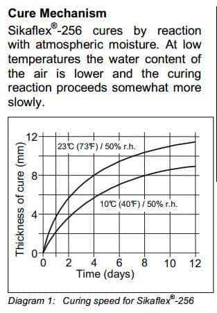

guja011 Napisano Decembar 11, 2018 Share #5359 Napisano Decembar 11, 2018 to sa čime si zamazao stvrdnjava koristeći vlagu iz vazduha. samo reci još da smrducka taze na sirće i sve jasno. to što drugi koriste kada motaju... pa mogli su da ti kažu i crni imalin i ti bi se odma zaleteo. kada zalivaš, onda imaš 1: razlog 2: sredstvo ovako ofrljoke, nije ti najbolji potez. Link to comment Podeli na ovim sajtovima More sharing options...
vladd Napisano Decembar 11, 2018 Share #5360 Napisano Decembar 11, 2018 1 hour ago, sax.hifi said: kao i da kad se trafo namota, popuste srafovi i takodje zalije. Nedobro. To je fus majstorski fazon da ne zuje trafoi, a onda krenu da bruje dve oktave nize. Izmedju lamela jezgra nista ne treba da bude od neferitnih stvari, narocito ne ako su lamele naizmenicno slagane. Za izlazni trafo i boz' pomozi, manja je steta. Lak, vakuum i malo grejanja da razvodnji lak i mehurici izadju, vakuum moze i iz usisivaca, rucna pumpa(kod kineza za 20$ veleizbor), voterdzet...posuda neka provizorna samo da zaptiva, stari pretis lonac(da ne kazem papenov )... Link to comment Podeli na ovim sajtovima More sharing options...
чика-Брка Napisano Decembar 11, 2018 Share #5361 Napisano Decembar 11, 2018 1 hour ago, guja011 said: to sa čime si zamazao stvrdnjava koristeći vlagu iz vazduha. samo reci još da smrducka taze na sirće i sve jasno. to što drugi koriste kada motaju... pa mogli su da ti kažu i crni imalin i ti bi se odma zaleteo. kada zalivaš, onda imaš 1: razlog 2: sredstvo ovako ofrljoke, nije ti najbolji potez. poliuretan. nema sirceta. pds_sikaflex-256_uk_v01-07.pdf Link to comment Podeli na ovim sajtovima More sharing options...
vladd Napisano Decembar 11, 2018 Share #5362 Napisano Decembar 11, 2018 Mali je problem sto mu je namena takva kakva je, a primena snalazljiva. Nemas podatak koliko KV /mm izdrzava, sto mu za bazicnu namenu ne treba... Ima istina otpornost, poliuretan je, izolator, ali puzanje napona je nezgodna pojava. Link to comment Podeli na ovim sajtovima More sharing options...
guja011 Napisano Decembar 11, 2018 Share #5363 Napisano Decembar 11, 2018 to je jednokomponentno vetrobransko sr@nje i uopšte nije za trafa. Link to comment Podeli na ovim sajtovima More sharing options...
guja011 Napisano Decembar 11, 2018 Share #5364 Napisano Decembar 11, 2018 znači, kada površinski sloj dobije vlage krene očvršćavanje koje ometa slojeve ispod da to rade istom brzinom pa se to razvlači u nedogled. drugo ovo crno je pastozno i nema priče da radi posao blizu i u navojima. dvokomponentni zalivači su daleko bolji, rok trajanja im je dok su u razdvojenim posudama jako dug, zamešana smesa je jako tečna , neutralna i jako lepo kvasi pore predmeta pri plitkom podpritisku. sad u zavisnosti od namene, kada završi reakcija, , dubinski je jednaka i bude od gumaste mase do poprilično tvrde, kako rekoh zavisi koju kupiš. vladd (kad je bio mlad) je u svom timu imao cibin ili bajerov araldit, to je bilo pravo čudo. zamešano je bilo tečno ko jogurt npr a kada se stvrdne, bude ko kamen. i lepo kvasi i trafo i kućište a da je napon bio visok, i 10-20 puta viši od tvoje primene. e sad da ne misliš da navijam (ko jedan ovde sa foruma koji valja brendirane bućkuriše) na skuplja rešenja, bilo je slučajeva gde su trafoi za propaljivanje lasera bili zalivani u parafin. i to je radilo posao. moglo i tako jer se trafoi nisu grejali u radu. znači prema primeni i parama biraš čime ćeš ali izbegavaj majstore "vinklere" sa improvizacijama. Link to comment Podeli na ovim sajtovima More sharing options...
чика-Брка Napisano Decembar 11, 2018 Share #5365 Napisano Decembar 11, 2018 1 hour ago, vladd said: Mali je problem sto mu je namena takva kakva je, a primena snalazljiva. Nemas podatak koliko KV /mm izdrzava, sto mu za bazicnu namenu ne treba... Ima istina otpornost, poliuretan je, izolator, ali puzanje napona je nezgodna pojava. aj pojasni mi ovo, please. Link to comment Podeli na ovim sajtovima More sharing options...
чика-Брка Napisano Decembar 11, 2018 Share #5366 Napisano Decembar 11, 2018 13 minutes ago, guja011 said: znači, kada površinski sloj dobije vlage krene očvršćavanje koje ometa slojeve ispod da to rade istom brzinom pa se to razvlači u nedogled. drugo ovo crno je pastozno i nema priče da radi posao blizu i u navojima. dvokomponentni zalivači su daleko bolji, rok trajanja im je dok su u razdvojenim posudama jako dug, zamešana smesa je jako tečna , neutralna i jako lepo kvasi pore predmeta pri plitkom podpritisku. sad u zavisnosti od namene, kada završi reakcija, , dubinski je jednaka i bude od gumaste mase do poprilično tvrde, kako rekoh zavisi koju kupiš. vladd (kad je bio mlad) je u svom timu imao cibin ili bajerov araldit, to je bilo pravo čudo. zamešano je bilo tečno ko jogurt npr a kada se stvrdne, bude ko kamen. i lepo kvasi i trafo i kućište a da je napon bio visok, i 10-20 puta viši od tvoje primene. e sad da ne misliš da navijam (ko jedan ovde sa foruma koji valja brendirane bućkuriše) na skuplja rešenja, bilo je slučajeva gde su trafoi za propaljivanje lasera bili zalivani u parafin. i to je radilo posao. moglo i tako jer se trafoi nisu grejali u radu. znači prema primeni i parama biraš čime ćeš ali izbegavaj majstore "vinklere" sa improvizacijama. ovi trafoi se ne greju uopste. to mi je bitno. nisu ni morali da budu zaliveni. ali ne pitam se ja. imao sam prilike da vidim neke veoma ozbiljne trafoe za audio, naravno, koji su zaliveni, to jest nabutani sa ovim. ali opet, ne pitam se ja. ja konkretno ne zalivam trafoe. ne vidim razlog, konkretno u mom slucaju. u mom SEP-u sa 6V6 su mrezni (2 kom.), 2 priguznice i tonski uradjeni veoma ozbiljno. ne zuje i ne greju se. ne vidim svrhu za zalivanjem. Link to comment Podeli na ovim sajtovima More sharing options...
guja011 Napisano Decembar 11, 2018 Share #5367 Napisano Decembar 11, 2018 auuu... ništa onda, isporuči po zahtevu i ne brigaj. sledeći put ipak ošajdari malko plastik spreja (pa nek se osuši) pa maži kremicu. Link to comment Podeli na ovim sajtovima More sharing options...
vladd Napisano Decembar 11, 2018 Share #5368 Napisano Decembar 11, 2018 2 hours ago, sax.hifi said: aj pojasni mi ovo, please. Ukombinuj ovo sto sam ti napisao sa ovim sto je Guja ispricao, istu praksu smo prolazili neke decenije. Spoljni sloj ce da se polimerizuje, ali unutrasnji nece. Zaostace izocijanati i razne slobodne hidroksilne grupe, koje su nedefinisanog elektrolitskog ponasanja i nepredvidivih efekata u prisutnom naponu. Ostaje oslonac na izolacionu sposobnost lak zice... Link to comment Podeli na ovim sajtovima More sharing options...
