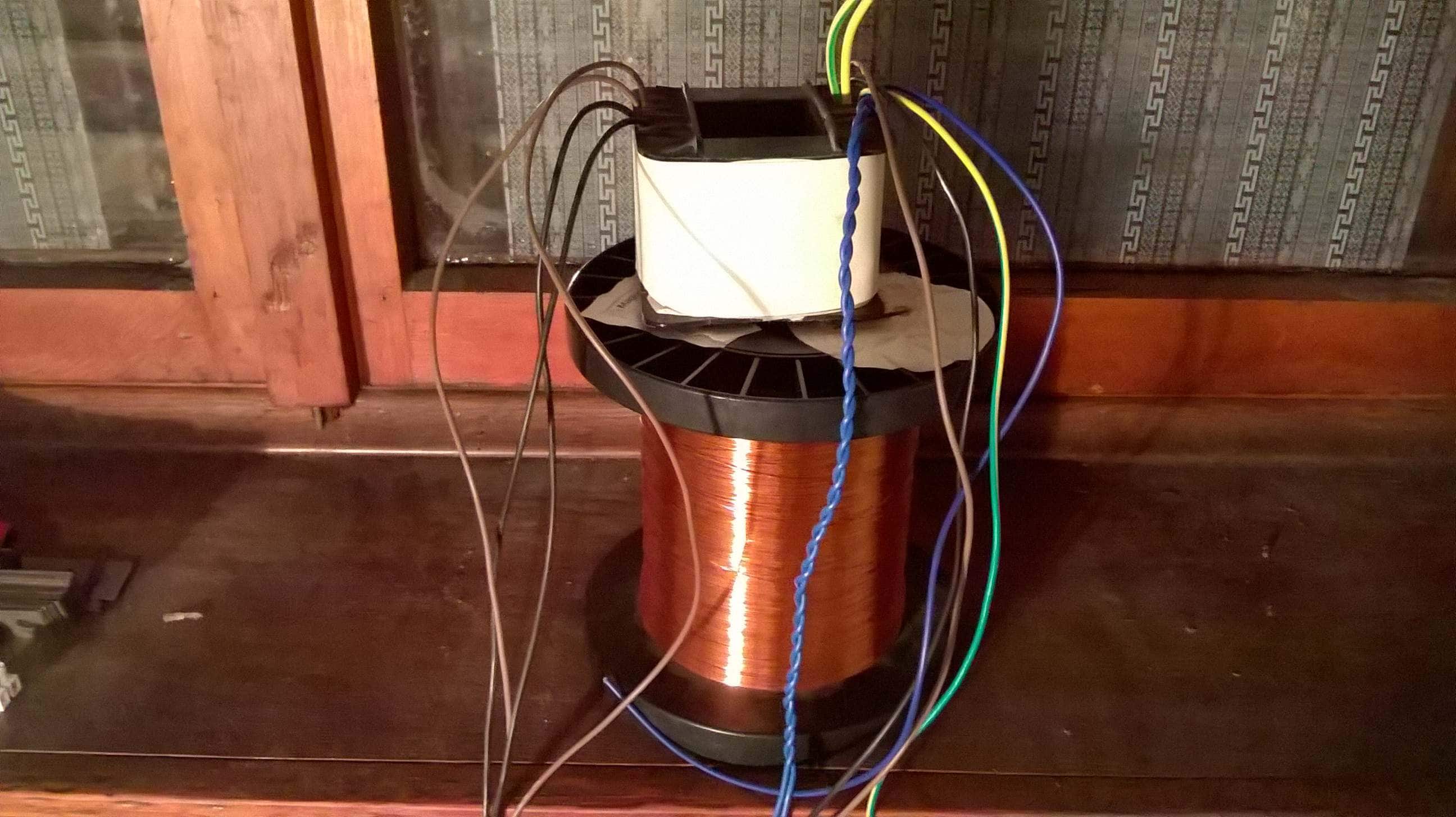

John Coltrane Napisano Januar 5, 2019 #5414 Napisano Januar 5, 2019 mrežnjak za odnotaktnik sa gu 50 jezgro 4x4, više izvoda za visoki , 12,6V, 6,3V, 40V,

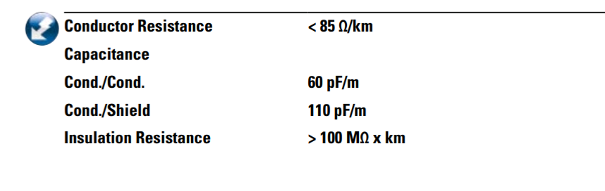

revox Napisano Januar 5, 2019 #5416 Napisano Januar 5, 2019 22 hours ago, NIXIE said: Taj je low capacity i kao takav odgovara za MM glave, narandžasti ima 3-4 puta veći kapacitet tako da otprilike ispada iz igre za tu namenu. Ovaj ima 60pf/m a I ostali su mi slicni mogami 2549/76pf I cordial cpk 220/60pf I cmk 422/66pf

djmilicic Napisano Januar 5, 2019 #5418 Napisano Januar 5, 2019 1 hour ago, John Coltrane said: mrežnjak za odnotaktnik sa gu 50 jezgro 4x4, više izvoda za visoki , 12,6V, 6,3V, 40V, Ti ga ne dangubiš, nabićeš nam komplekse. Odo’ da i ja smotm nešto.

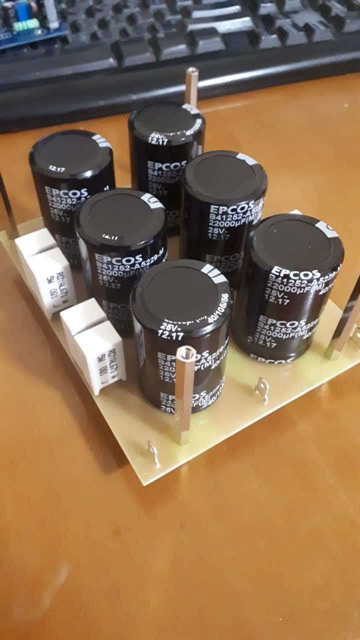

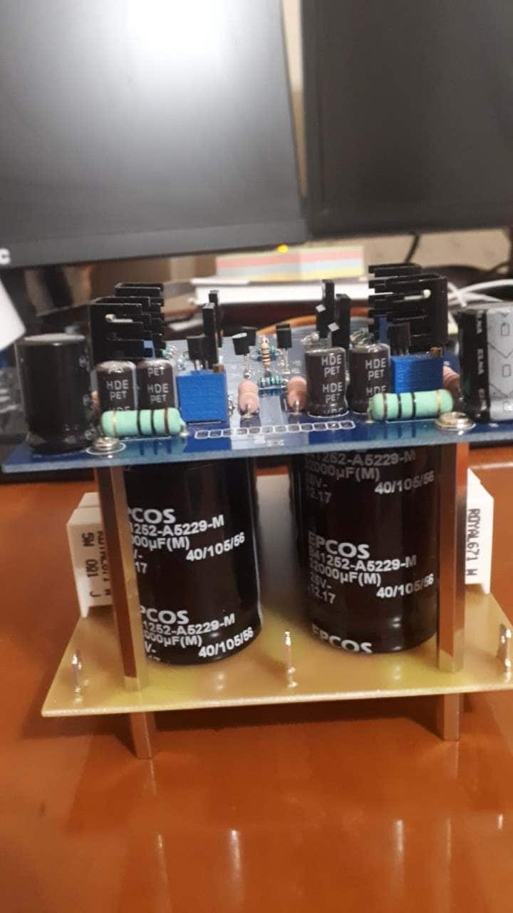

Aleks Napisano Januar 12, 2019 #5429 Napisano Januar 12, 2019 U jeku sissy ampova, jedno pojačalo za muškarce, ne za dečake Ustvari, barem ulazna i PCB napajanja. Ono, na sprat i te fore.. stereo monoblok ninja, shonne, Vix and 2 ostalih je reagovao/la na ovo 1 2 2
Mikorist Napisano Januar 12, 2019 #5431 Napisano Januar 12, 2019 2 hours ago, Aleks said: U jeku sissy ampova, tek će da bude u jeku.
shonne Napisano Januar 13, 2019 #5432 Napisano Januar 13, 2019 U jeku sissy ampova, jedno pojačalo za muškarce, ne za dečake Ustvari, barem ulazna i PCB napajanja. Ono, na sprat i te fore.. stereo monoblok [emoji6][emoji14]Sit su za devojcice [emoji23]Bravo Alex [emoji3]Sent from my Nokia 2 using Tapatalk
