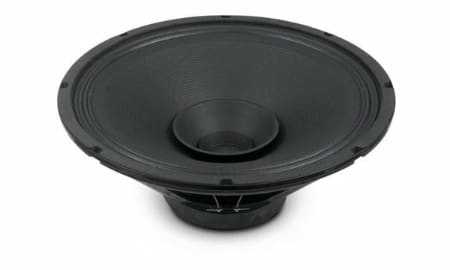

ZZZ Napisano Februar 5, 2018 #4093 Napisano Februar 5, 2018 Pa taj malecki i nema membranu? To je samo neki dust cap okrenut naopako, na kojem su nalepljeni vesanje i voice coil? salim se
Vix Napisano Februar 5, 2018 #4094 Napisano Februar 5, 2018 A ja mislio vako nesto https://m.thomann.de/gb/fane_fc_152f01tc.htm?o=7&search=1517857648
sir Oliver Napisano Februar 5, 2018 #4096 Napisano Februar 5, 2018 8 minutes ago, ZZZ said: Pa taj malecki i nema membranu? To je samo neki dust cap okrenut naopako, na kojem su nalepljeni vesanje i voice coil? salim se Ma nema ga ništa. Šaka jada, smejurija. Nema se šta viđeti.
NIXIE Napisano Februar 6, 2018 #4097 Napisano Februar 6, 2018 19 hours ago, Vix said: A ja mislio vako nesto https://m.thomann.de/gb/fane_fc_152f01tc.htm?o=7&search=1517857648 Ti sa Whizerr-om i nisu pravi FR nego praktično dvosistemski jer iznad neke frekvencije radi samo Whizzer. Zato na delu gde rade obe membrane imaš krš od faze i frekventne karakteristike, i čuveni midrange shout.

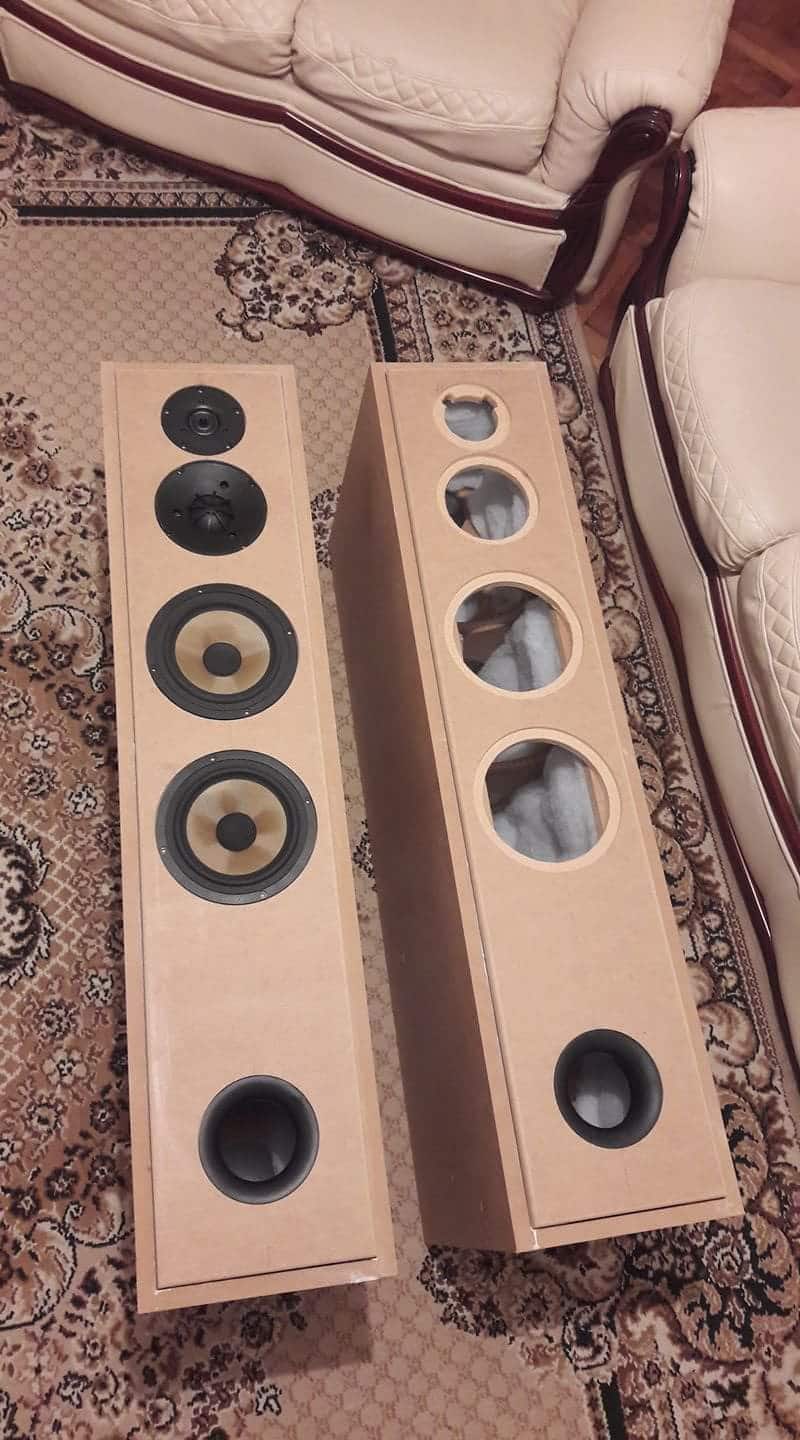

pakonja Napisano Februar 9, 2018 #4108 Napisano Februar 9, 2018 Work in progress... uskoro merenja... InSides, 2a3, mrcelavi and 4 ostalih je reagovao/la na ovo 7

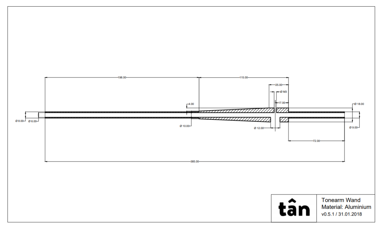

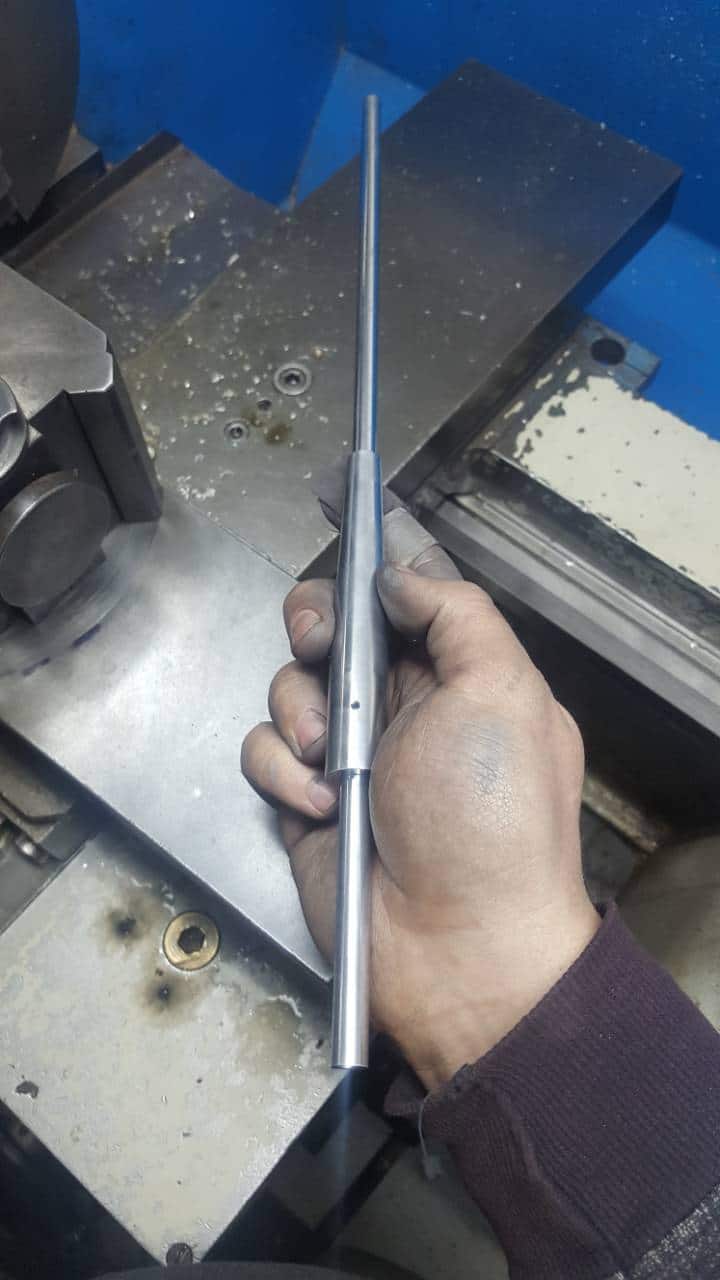

InSides Napisano Februar 10, 2018 #4109 Napisano Februar 10, 2018 Опет мало машинства, ако вам не смета. Почели од овог: Крајни резултат је сендвич (1) алуминијума 6061, (2) ПОМ-а / Delrin и (3) алуминијума 6082. Изгледа овако: NIXIE, Aleks, 2a3 and 3 ostalih je reagovao/la na ovo 6

NIXIE Napisano Februar 10, 2018 #4111 Napisano Februar 10, 2018 10 hours ago, pakonja said: Work in progress... uskoro merenja... Visoki Vifa, srednji Philips, a basići?
pakonja Napisano Februar 10, 2018 #4112 Napisano Februar 10, 2018 20 minutes ago, NIXIE said: Visoki Vifa, srednji Philips, a basići? Upravo tako... a basici su neki Sony kevlari cije podatke nisam nasao na netu pa sam morao da im merim ts parametre, odziv i impedansu... Videcemo kako ce se sve to uklopiti...

pakonja Napisano Februar 15, 2018 #4114 Napisano Februar 15, 2018 Evo jos jedan preview pre nego sto otvorim temu sa merenjima i ostalim sitnicama... merenja mi ostala u laptopu a sutra imam u planu jos da se igram sa skretnicom pa kada to zavrsim bice detalja... skrstic, Woland, Vix and 1 član je reagovao/la na ovo 4
