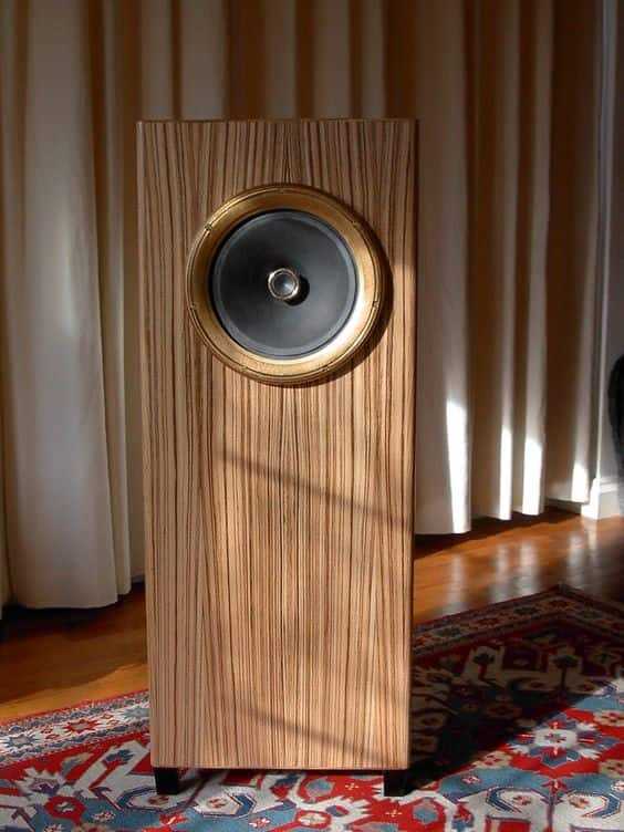

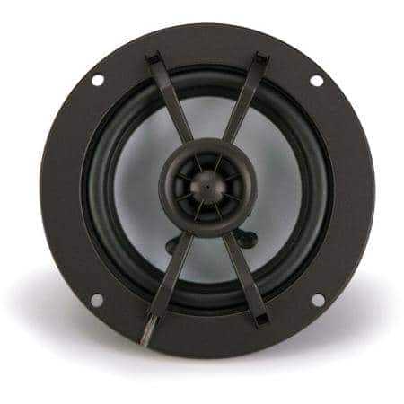

Vix Napisano Novembar 10, 2017 #3587 Napisano Novembar 10, 2017 Hvala na savetima. Ako se odlucim da pravim nesto sa Foxtexima, ocigledno je da bi to trebala biti horna. Onaj crtez koji je dao 2a3 bi mogao da funkcionise, ali to je u stvari TQWT, ili na forumu pozantiji kao "Metronome". Problem je u tome sto, to jeste dobar dizajn, ali je (kao i MLTL) pogodniji za Fostex Fe207, koji ima veci Qts, dok 206-tica (nizi Qts) mora u hornu, ali se kao dve lakse (jednostavnije za sastaviti) alternative namecu BiB ili Karlson 12. Visaton B200 (osim OB-a) je pogodan samo za veliku zatvorenu kutiju (ili aperiodicnu) i tu nema mnogo dileme. Slazem se oko toga da mu treba skretnica i visokotonac. CSS 125fr ima, po meni, "najpitomiji" zvuk, on ne vristi i ne treba mu visokotonac. Sada se lepo cuje u kompresiji, (ali bi mu dobro dosao subwoofer) a moze da svira i u ML TL-u, bez subwoofera. Mana mu je neefikasan i sto se ne slaze sa pojacalima koja ja imam, on trazi nesto drugo... Dakle, ili cu naci/napraviti pogodno pojacalo za CSS125fr, ili, ako to ne uspe, pravim neki pogodan kabinet za, ili Fostex FE206e ili opet Visaton B200, ali sa ST-om. A ako bude ova druga varijanta, kasnije mogu napraviti neko 6v6 pojacalce, da mu dodje ko slag na tortu...
NIXIE Napisano Novembar 10, 2017 #3588 Napisano Novembar 10, 2017 30 minutes ago, Vix said: Hvala na savetima. Ako se odlucim da pravim nesto sa Foxtexima, ocigledno je da bi to trebala biti horna. Onaj crtez koji je dao 2a3 bi mogao da funkcionise, ali to je u stvari TQWT, ili na forumu pozantiji kao "Metronome". Problem je u tome sto, to jeste dobar dizajn, ali je (kao i MLTL) pogodniji za Fostex Fe207, koji ima veci Qts, dok 206-tica (nizi Qts) mora u hornu, ali se kao dve lakse (jednostavnije za sastaviti) alternative namecu BiB ili Karlson 12. Visaton B200 (osim OB-a) je pogodan samo za veliku zatvorenu kutiju (ili aperiodicnu) i tu nema mnogo dileme. Slazem se oko toga da mu treba skretnica i visokotonac. CSS 125fr ima, po meni, "najpitomiji" zvuk, on ne vristi i ne treba mu visokotonac. Sada se lepo cuje u kompresiji, (ali bi mu dobro dosao subwoofer) a moze da svira i u ML TL-u, bez subwoofera. Mana mu je neefikasan i sto se ne slaze sa pojacalima koja ja imam, on trazi nesto drugo... Dakle, ili cu naci/napraviti pogodno pojacalo za CSS125fr, ili, ako to ne uspe, pravim neki pogodan kabinet za, ili Fostex FE206e ili opet Visaton B200, ali sa ST-om. A ako bude ova druga varijanta, kasnije mogu napraviti neko 6v6 pojacalce, da mu dodje ko slag na tortu... Može i malo manja kutija za Visaton B200 ali da se doda neki kondenzator na red, recimo kao SOLO 50, i naravno super visokotonac.
Vix Napisano Novembar 10, 2017 #3589 Napisano Novembar 10, 2017 Da,moze Solo50 kao "manja kutijica" za B200. Obavezno i dodavanje woofera Skoro pa dolazimo, kao sto rece Chakija, fo "Svadbarskog zvucnika". Neka bass mrcina, pa B200 kao wide-range, pa neki dobar supertweeter. Sto uopste ne mora biti lose
NIXIE Napisano Novembar 10, 2017 #3590 Napisano Novembar 10, 2017 2 minutes ago, Vix said: Da,moze Solo50 kao "manja kutijica" za B200. Obavezno i dodavanje woofera Skoro pa dolazimo, kao sto rece Chakija, fo "Svadbarskog zvucnika". Neka bass mrcina, pa B200 kao wide-range, pa neki dobar supertweeter. Sto uopste ne mora biti lose Mislim da ti ne treba još i woofer za solo 50, ipak je on u 50l dual bassreflex kutiji. A za super visokotonac već sam ti rekao, NEO CD1 ili CD3 sa jednim otpornikom i kondenzatorom, a možda je čak bolje uzeti neki od onih minijaturnih visokotonaca 20mm vifa/perless/seas itd. pa da ga sa nekim tankim nosačem dovedeš u centar membrane B200, ili da ga zalepiš na magnet umesto onog drveta pa još malo ko Tannoy. Osim toga ako je u centru može da se seče bilo gde, nema veze koja je frekvencija. Ako nije u centru imaćeš lobing, tj. poništavanja na nekim frekvencijama jer ti nije dobro rastojanje midbas-visoki. Na 10kHz talasna dužina je samo 3,14cm a pola talasne dužine je 1,57cm što znači da ne možeš nikako lepo uklopiti B200 i super visokotonac, mora 5 puta niže da se seče ili da se stavlja sa zadnje strane kutije, što sam ja recimo uradio na mojim zvučnicima.
Vix Napisano Novembar 10, 2017 #3591 Napisano Novembar 10, 2017 Woofer...od viska glava ne boli A za tweeter, nisam se mnogo igrao sa njima, pa ne mogu komentarisati...
NIXIE Napisano Novembar 10, 2017 #3592 Napisano Novembar 10, 2017 9 minutes ago, Vix said: Woofer...od viska glava ne boli A za tweeter, nisam se mnogo igrao sa njima, pa ne mogu komentarisati... Ovaj http://loudspeakerfreaks.com/Product.asp?mfr=Peerless by Tymphany&part=OX20SC00-04&Product_ID=8792 ili ovaj (prvi je možda bolji) http://loudspeakerfreaks.com/Product.asp?mfr=Peerless by Tymphany&part=OT19NC00-04&Product_ID=8841
NIXIE Napisano Novembar 10, 2017 #3593 Napisano Novembar 10, 2017 23 minutes ago, Vix said: Woofer...od viska glava ne boli A za tweeter, nisam se mnogo igrao sa njima, pa ne mogu komentarisati... Evo ga , visokotonac u centru, na nekom nosaču. Jel ima B200 rupu u magnetu da provučeš kablove?
Vix Napisano Novembar 10, 2017 #3594 Napisano Novembar 10, 2017 Nema. Mada za probu moze neki nosac sa strane da se nabudzi...vako nekako...
NIXIE Napisano Novembar 10, 2017 #3595 Napisano Novembar 10, 2017 6 minutes ago, Vix said: Nema. Mada za probu moze neki nosac sa strane da se nabudzi...vako nekako... Baš su papci, što ne izbušiše rupu. Može tako naravno, a dosta ti je recimo jedna bakarna cev od 8x1 mm koja se lepo savije i oblikuje pa drži visokotonac u centru a kablovi idu kroz nju. Napraviš bakarni prsten za visokotonac od deblje žice, a sa druge strane neku pločicu kao nosač da zašrafiš u kutiju, sve ofarbaš crno i milina. Bakar se lepo zalemi onom malo jačom legurom za oluke (sa više olova).

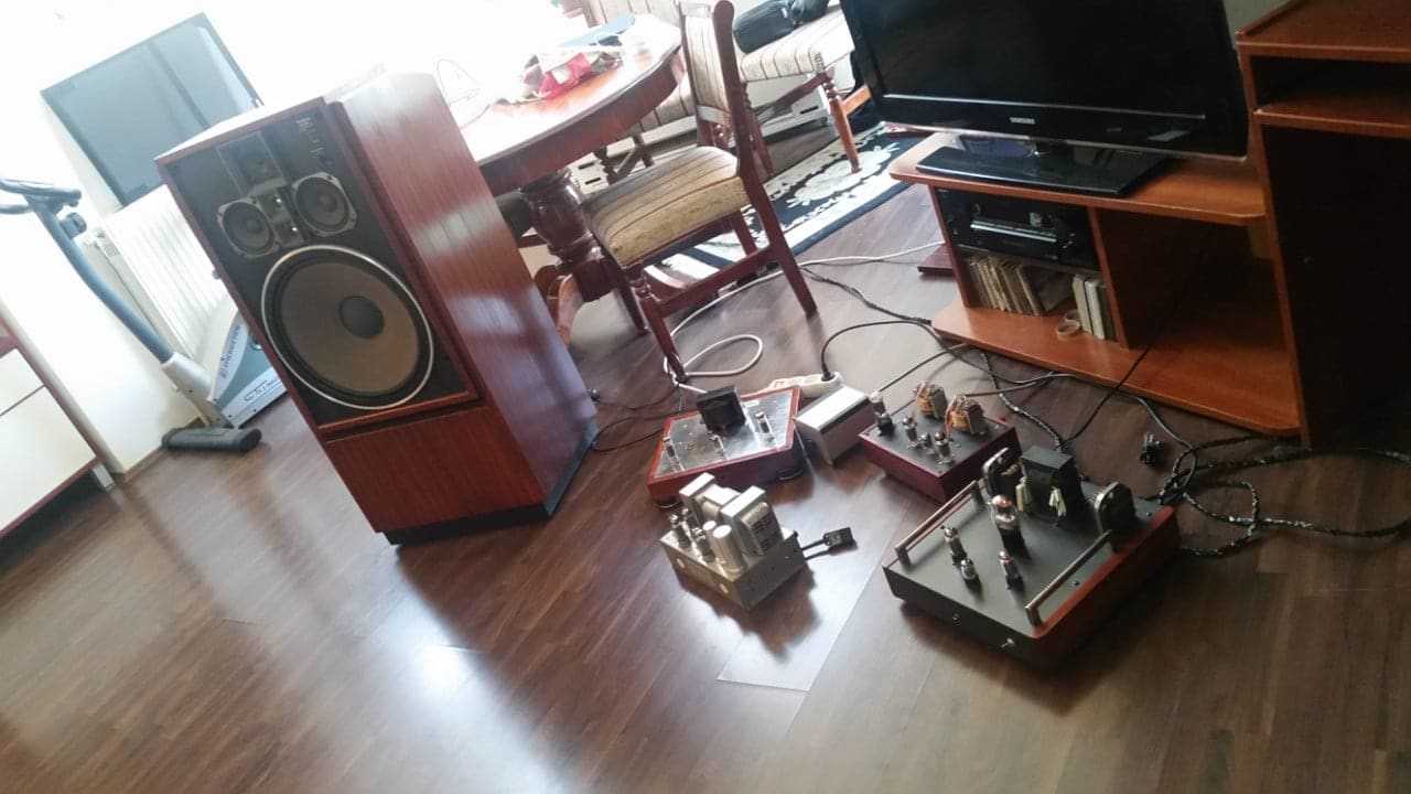

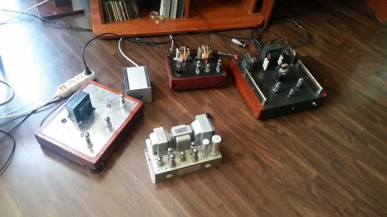

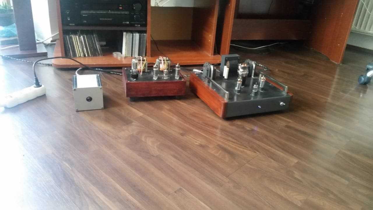

Stradi Napisano Novembar 11, 2017 #3603 Napisano Novembar 11, 2017 Evo malo drugacijih lampi od prosli put, "Obracun" drugarski EL 84-tvorki. Uslovi nerealni sa kabuki "ormanima" . Za digitaliju se obratite @skrstic-u. Mislim vikend je pa da se druze malo ova pojacalca. Vix, 2a3 and ZZZ je reagovao/la na ovo 3

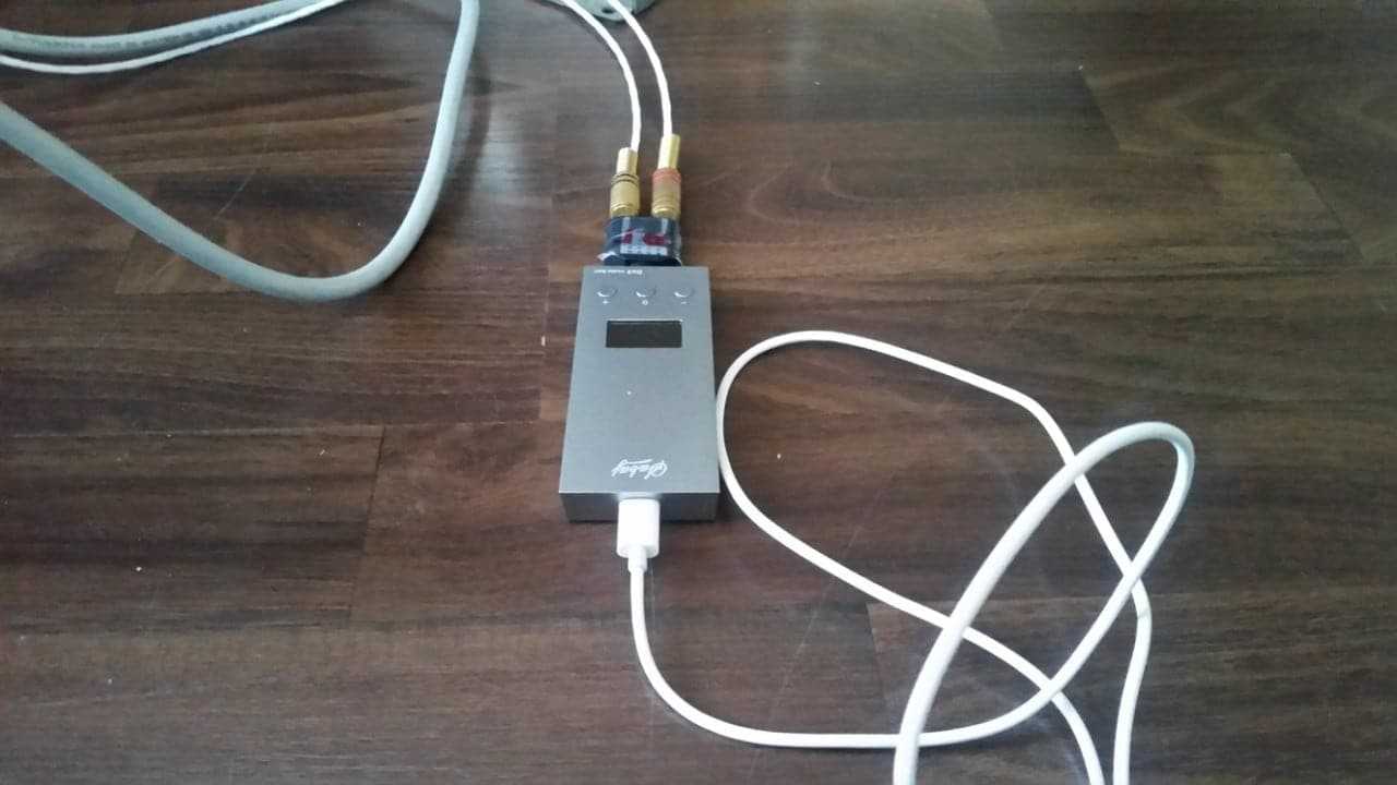

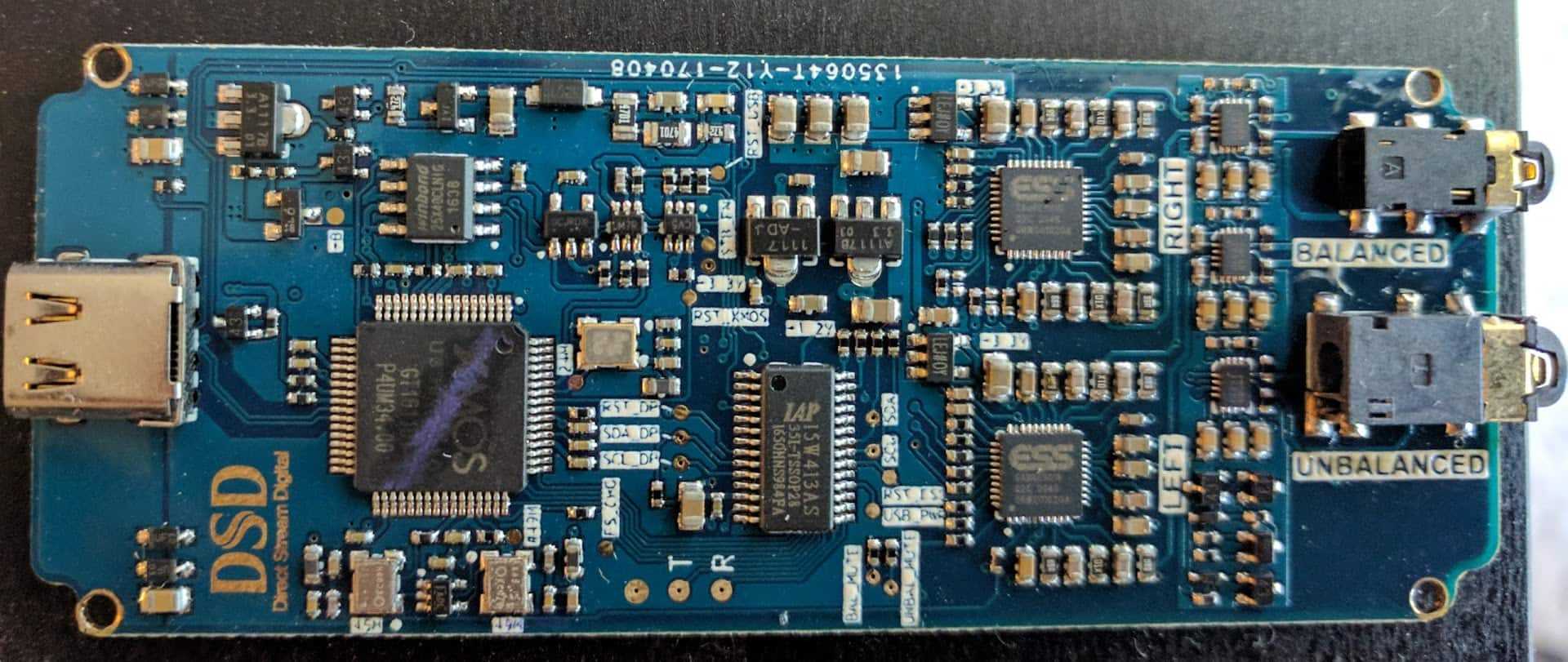

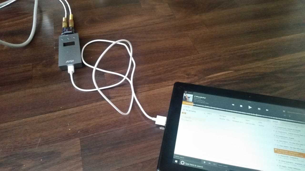

zek Napisano Novembar 11, 2017 #3605 Napisano Novembar 11, 2017 Vidi Sabaj DA3 dakčić. Kako taj malecki svira i kako se vezuje onaj mali 2,5mm balansirani konektor (ima u sebi valjda dva DAC-a ES9018Q2M)?
skrstic Napisano Novembar 11, 2017 #3607 Napisano Novembar 11, 2017 Mali svira veoma dobro. Ima dva čipa a balansirano povezivanje ide preko oba konektora. Nisam balansiran tako da nisam probao. Xmos je noviji. Za sluške povežeš na telefon i super je. Baterija će brže da ode ali... Lampe su uživancija. Još da ponovo poslušam 2a3 i da kažem batali sve i hrčkari za pojačalo za penziju.
