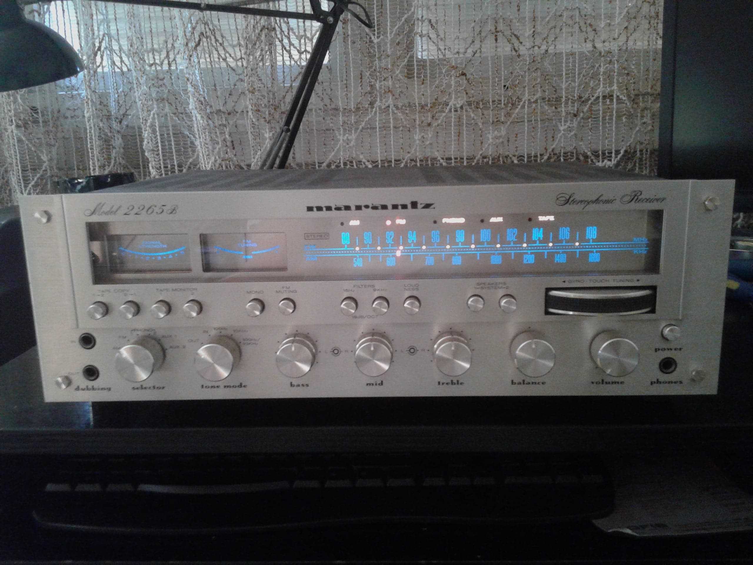

papa d.j. Napisano Jul 16, 2017 #3351 Napisano Jul 16, 2017 Lepotan iz 1978 godine dobijen od burazera na poklon. Nije upaljen ravno 25 godina - toliko mi buraz sa porodicom zivi u zemlji kengura. Nisam ni probao da ga palim, odmah sam isao na full recap, svi kondovi nabavljeni (80 i nesto komada) Elna SilmicII, veliki mrezni Nippon-Chemi 15000/63V (to sam imao). SAijalice oridji sa ibeja, vracam ga na fabricki izgled - nista Led-ovi. Inace, Marantz je u apsolutno mint stanju, kao da je izasao iz radnje. black coffe, skrstic, Vix and 6 ostalih je reagovao/la na ovo 9
vladd Napisano Jul 16, 2017 #3353 Napisano Jul 16, 2017 Lutak jedan iz najlepsih godina Pa da se uclanis u klub http://www.vintageaudioaddict.com/marantz_2265/marantz_2265.htm http://irebuildmarantz.com/classic/html/2265b.html Sa srecom.
papa d.j. Napisano Jul 16, 2017 #3354 Napisano Jul 16, 2017 Refresh i recap su prakticno zavrseni, ostalo je da zamenim elektrolite u tjunerskom delu i podesavanje tjunera. Nikakvih problema nije bilo, sva podesavanja su se svela na offset i bias tune, trimere sam zamenio sa viseobrtnim. Nikakva hemija (Deoxit) nije upotrebljena na potenciometrima i prekidacima (preklopnicima)! Svira trenutno Na JBL Ti600 zvucnicima. kan042, ManicP, D i g i t a L and 6 ostalih je reagovao/la na ovo 9
