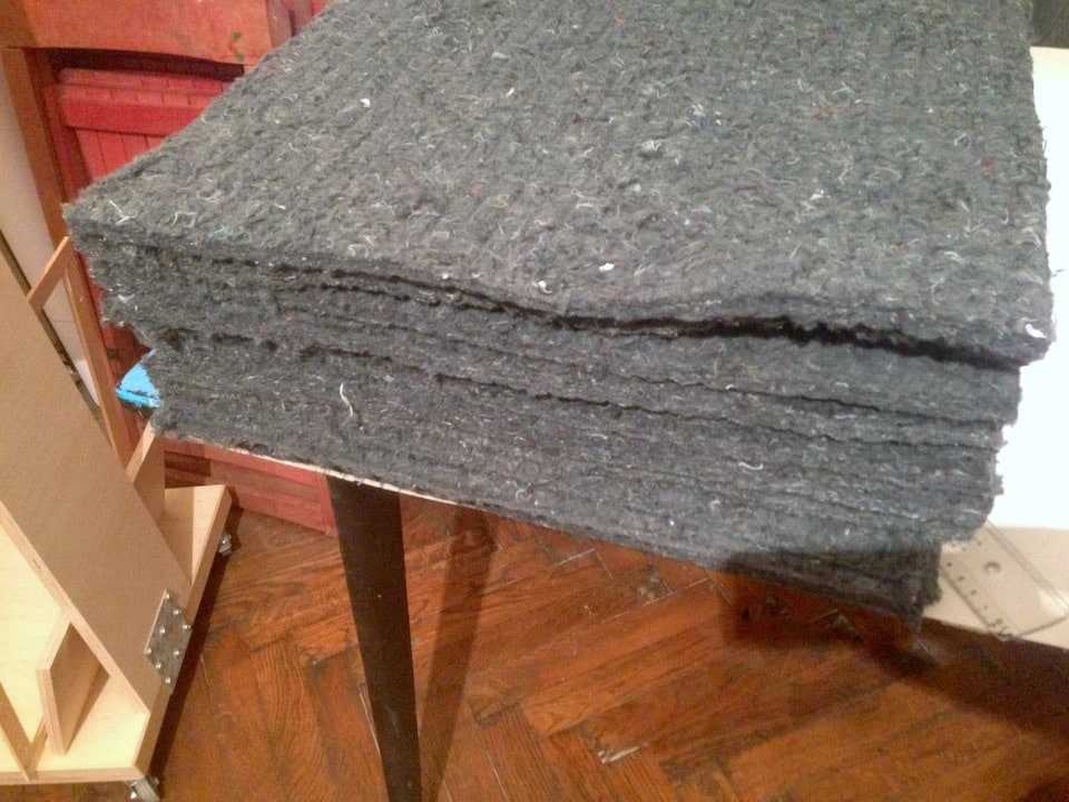

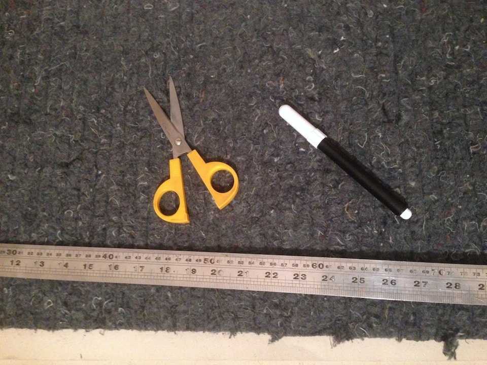

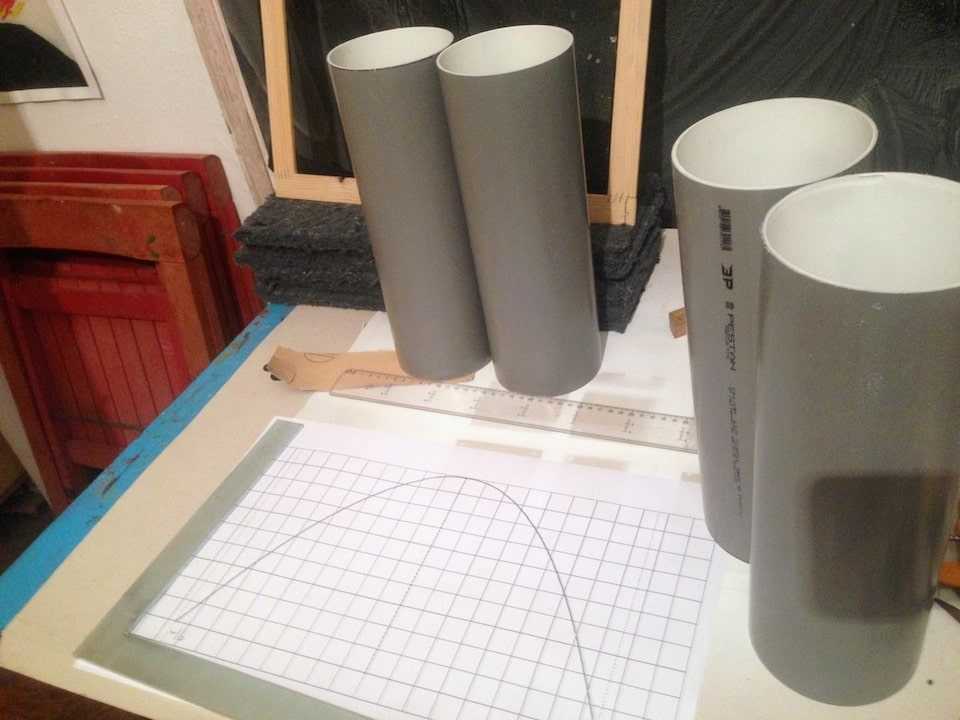

ZZZ Napisano April 19, 2017 #2982 Napisano April 19, 2017 od pre neki dan... Ove Olfa makazice sa nekim malim zubićima su fantastične. Stvarno. To je obavezni alat. Seku materijale koje druge firmirane makaze neće ni da primirišu. Fukushima, skrstic, InSides and 5 ostalih je reagovao/la na ovo 8

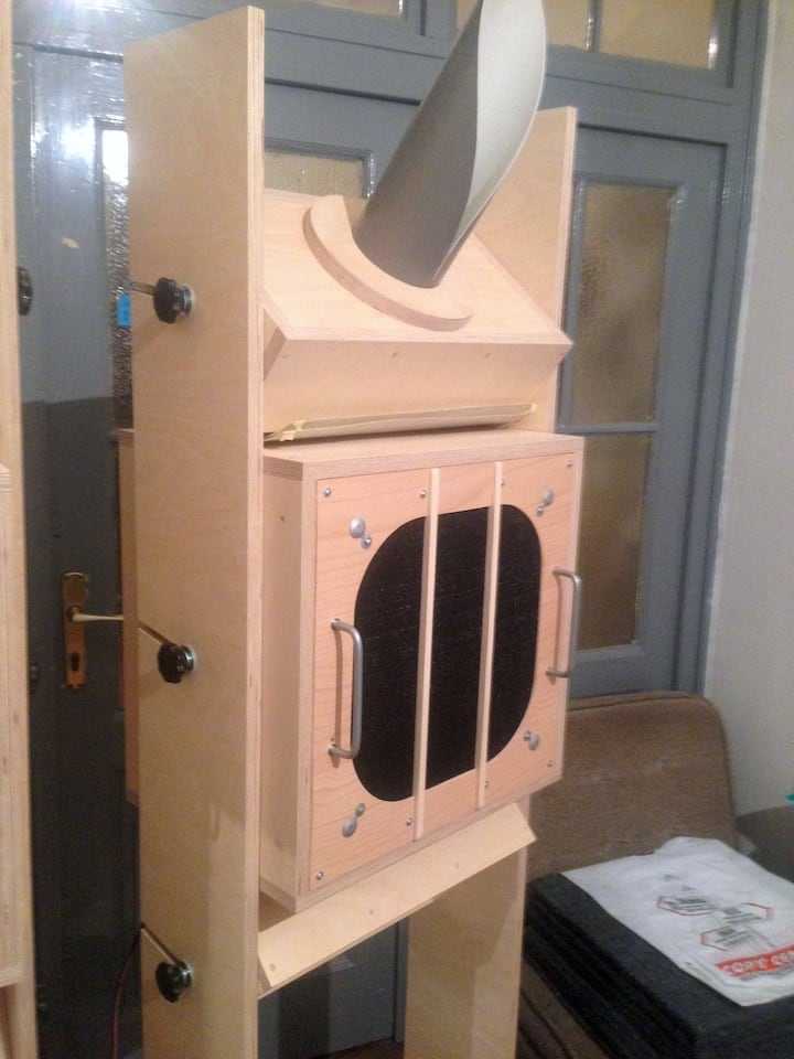

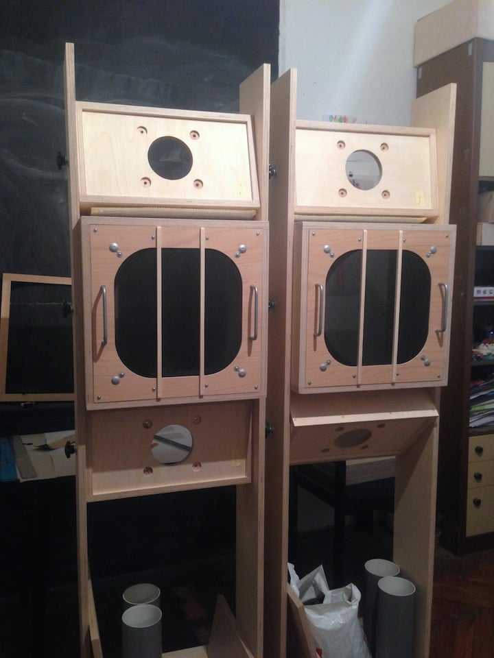

Zflazar Napisano April 20, 2017 #2983 Napisano April 20, 2017 jako lepo i pedantno Z, hoćeš da ih španuješ na okvire koji će biti modularni?
ZZZ Napisano April 20, 2017 #2984 Napisano April 20, 2017 Po Hartleyevom modelu to je i osnovna ideja. Onda ti ramovi sa materijalom prave damper i umrtvljiju stranice kabineta. To je za veće kabinete koji imaju stranice od lošijeg materijala super. Philips je ti izveo ali sa krutim materijalima i čvrstim vezama. tako da su to 2 pristupa za A.D.E. (Acoustically damped enclosure) Medjutim meni su ovi U-frame kabinetčići mali i od brezovog špera su. Tako da neću praviti dodatne ramove nosače. Samo ću da isečem otvore i da zaheftam za zidove. Problem je u tome što nema ni okvirnog uputstva a ni matematičkog aparata kako bih izračunao veličinu otvora, razmak itd... Tako da ću to morati da izvodim na osnovu crteža iz postojeće dokumentacije i patenata. Ranije su ctrezi bili objavljivani u srazmeri tako da se tu moze izvući neka dodatna informacija. Za sada je jasno samo koji je osnovni princip. Isto to me čeka i za izračunavanje Karlson horni za HF jedinice. Jednostavno od toga sto se nudi po forumima sve je netačno. Uradio sam neke šablone za probu i nemaju odgovarajući oblik. Ali to ću već izračunati. Mada je to veliko drkanje zbog toga st oradim sa MathCad programom pa onda grafikone funkcija prebacujem u Photoshop, sredjujem da budu u srazmeri i odgovarajućih dimenzija i nosim na štampanje. Pa tek onda izrezujem i presvlačim preko cevi da proverim oblik...
vladd Napisano April 20, 2017 #2986 Napisano April 20, 2017 Profi, taj ima malu gresku. Kada napisu 2% na obicnom, mislis da nije nista, a kada se ne uklope recimo otvori na plocici i kucistu, veselje, jer je tih 2% u stvari 2mm na 10 cm.. Najgore je kada se u zurbi koriste lenjir i subler...ne spajaju se te mere.. black coffe je reagovao/la na ovo 1
black coffe Napisano April 21, 2017 #2987 Napisano April 21, 2017 18 hours ago, vladd said: Profi, taj ima malu gresku. Kada napisu 2% na obicnom, mislis da nije nista, a kada se ne uklope recimo otvori na plocici i kucistu, veselje, jer je tih 2% u stvari 2mm na 10 cm.. Najgore je kada se u zurbi koriste lenjir i subler...ne spajaju se te mere.. A flomaster je precizan ?
ZZZ Napisano April 21, 2017 #2988 Napisano April 21, 2017 Sečenju i šmirglanju nikad kraja. Na izmaku snaga sam. skrstic, InSides, Vix and 3 ostalih je reagovao/la na ovo 6
skrstic Napisano April 21, 2017 #2989 Napisano April 21, 2017 @ZZZ Imaš moju podršku. Samo napred. Nestrpljivo čekam rezultate.

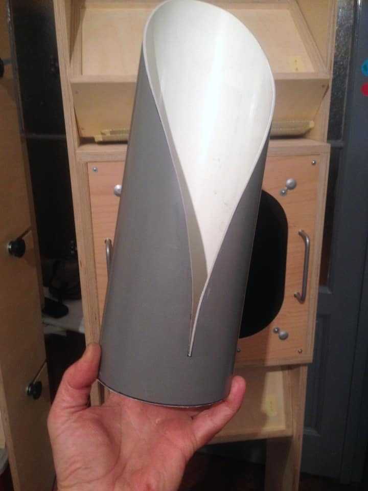

prophet Napisano April 21, 2017 #2990 Napisano April 21, 2017 Super je ispalo. Farbaj kutije u gestapo sivu i dodaj ponegde crvenu.
silentbob Napisano April 21, 2017 #2991 Napisano April 21, 2017 Maska izgleda zastrasujuce, u Hanibal Lektor stilu Zasluzuje da se otvori posebna tema...
