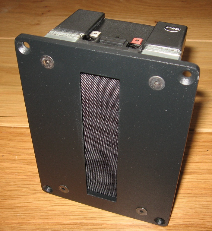

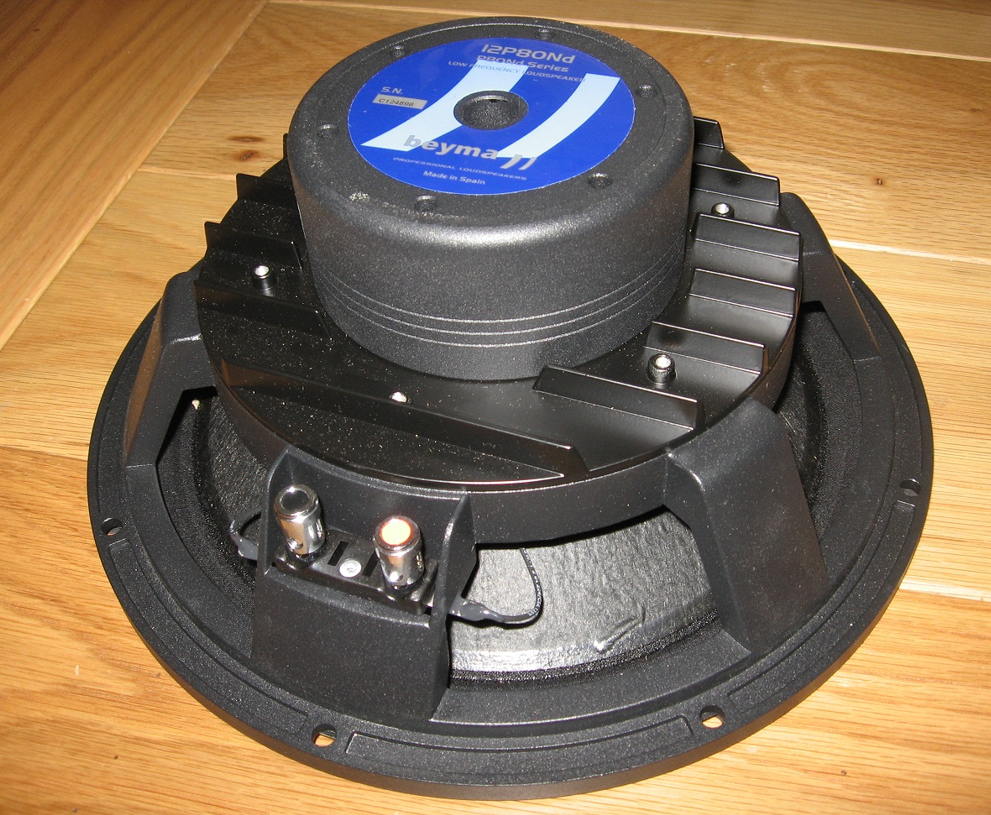

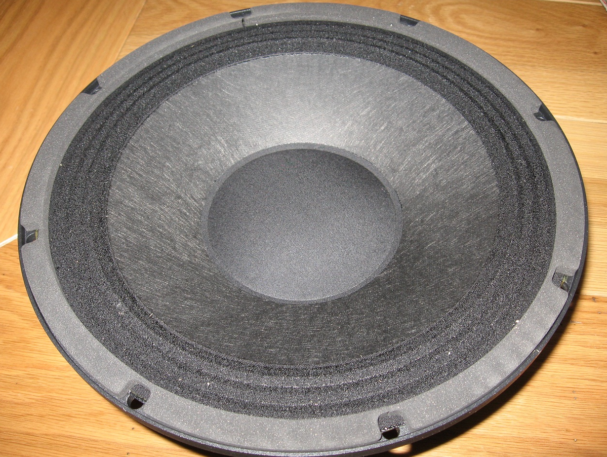

chakija Napisano Februar 2, 2024 Autor #70 Napisano Februar 2, 2024 (izmenjeno) 1 hour ago, Vix said: Ovako nesto: Ima slično, blizu, za dosta manje para https://www.kupujemprodajem.com/audio/zvucnici/altec-604-8k-urei-dualkoncentrik-zvucnici/oglas/161256178?filterId=2014073111 A ove mrge sa Beyma TPL150...sećam se kada sam pazario te drajvere da je bila debata šta staviti ispod njih da ih "stigne" i često se spominjao 12P80Nd. BTW, slike iz 2013-te Izmenjeno Februar 2, 2024 od chakija Vix je reagovao/la na ovo 1
chakija Napisano Februar 2, 2024 Autor #73 Napisano Februar 2, 2024 (izmenjeno) TPL ne ide niže od 1.7kHz, a poenta kod velikog kompresionog je baš taj nizak rez od 500, 600Hz i to bih voleo da probam jer nisam do sada imao prilike da čujem. Ovi Sync malci što sad slušam mi ćeraju firnajz toliko da moram trčati do WC-a svakih sat-dva...a možda i nije do njih Izmenjeno Februar 2, 2024 od chakija Vix je reagovao/la na ovo 1

Aleks Napisano Februar 2, 2024 #75 Napisano Februar 2, 2024 pre 20 minuta, chakija reče A ove mrge sa Beyma TPL150...sećam se kada sam pazario te drajvere da je bila debata šta staviti ispod njih da ih "stigne" i često se spominjao 12P80Nd. A viš, nisam u toku sa prošlošću (ja se tada tek regao) pa ne videh da si već probao... mislio, voliš Beyme pa reko' dabome. chakija je reagovao/la na ovo 1

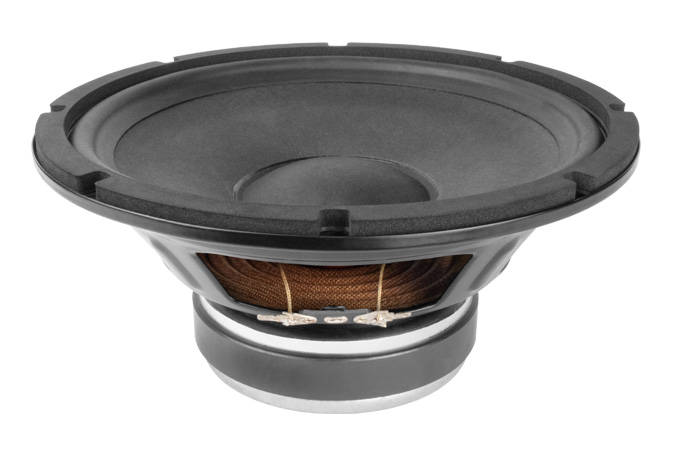

Pchelac Napisano Februar 4, 2024 #76 Napisano Februar 4, 2024 10FE330 (8Ω) by FaitalPRO FAITALPRO.COM FaitalPRO combined the latest R&D methods and technologies with the most advanced industrial automation techniques and all FaitalPRO drivers are made in Italy with the highest level of quality, consistency and... Mozda 2 destke u 2,5 way ... Limena korpa, mozda nisu skupe, odziv ko lenjir, jedino niza osetljivost i poveci Mms... chakija je reagovao/la na ovo 1
chakija Napisano Februar 5, 2024 Autor #77 Napisano Februar 5, 2024 (izmenjeno) Nikad ravniji odziv 80-2000Hz nisam video Još ako nije mutav tonski, deluje kao jako dobar kandidat za kompaktnu BR kutiju. Sa dva komada u MTM konfiguraciji bi i osetljivost bila taman oko 93db. Izmenjeno Februar 5, 2024 od chakija

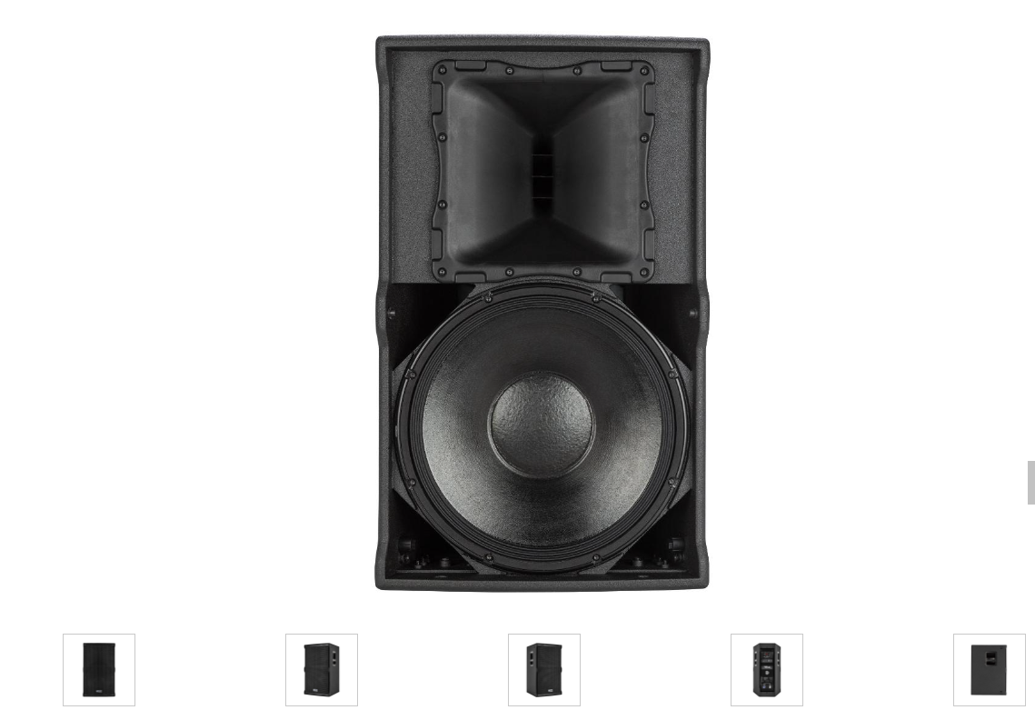

chakija Napisano Februar 10, 2024 Autor #87 Napisano Februar 10, 2024 (izmenjeno) 48 minutes ago, krca44 said: Po tom osnovu i Calpamos je svadbarski NemoŠ biti više svadbarskiji!!! Ono - econowave je samo kulturniji sinonim, al isti q Al sve je to sa skretnicom sa >1,5kHz rezom... Igra je kad imaš rez na 500-600 Hz rez. Vide ga, ki lutka - jedino što je aktiva i D-klasa jbg Izmenjeno Februar 10, 2024 od chakija
