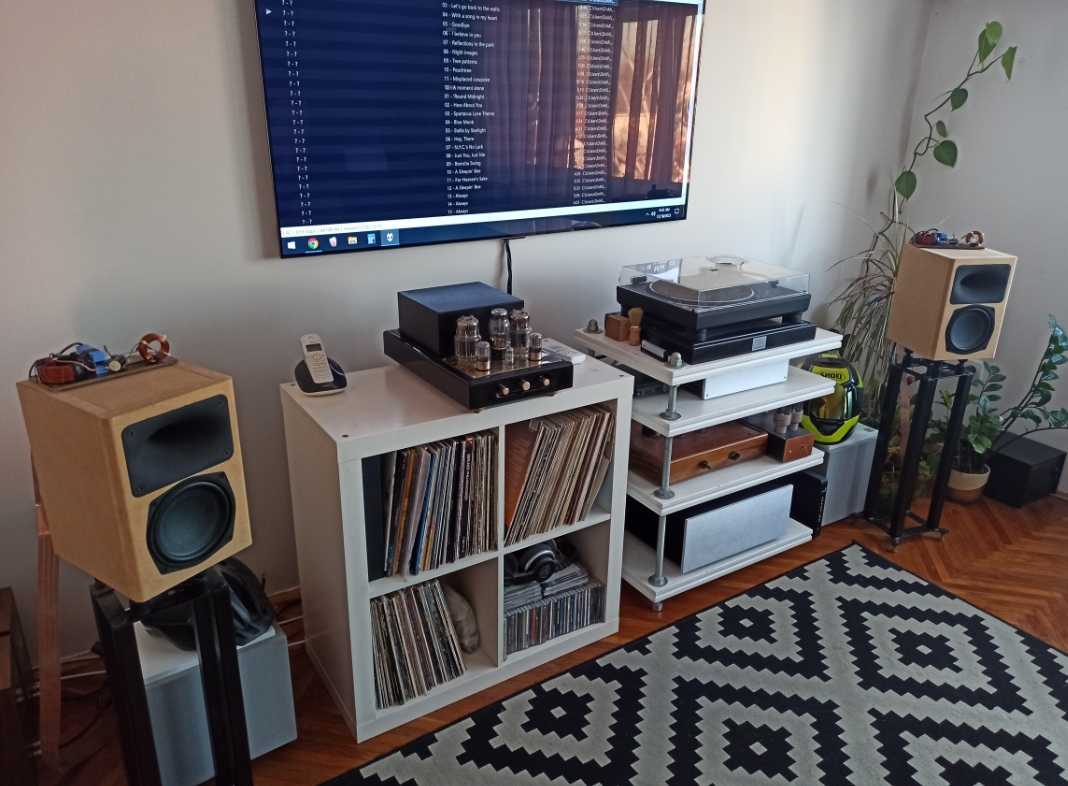

chakija Napisano Decembar 18, 2023 Autor #15 Napisano Decembar 18, 2023 Varijacija na temu saksije U poseti su mi sjajni "malci" by Sync. Beyma cp385nd+sth100/faital 6rs140 u BR kutiji dosta niskog tjuninga. Super pokazna vežba kako zvuče dve totalno različite filozofije zvuka, a obe su vrhunske. Beli_Ninja, zika, aaa zmaju! and 4 ostalih je reagovao/la na ovo 3 2 2
chakija Napisano Januar 6, 2024 Autor #16 Napisano Januar 6, 2024 Epilog posle malo igranja sa skretnicama - Falconi otišli dalje, Faitali ostali (videćemo koliko dugo) Dve totalno drugačije filozofije zvuka. Prelomna tačka je BF8 i lepota+dinamika koju pokazuje sa hi-eff/pro drajverima. Daleko od toga da je loše radio sa Falconima - naprotiv! To je jedan od boljih sound-ova koji sam imao. Nadam se da ću ovih dana moći da poslušam i moderne "sise" ! Mali tizer: grone, LightMatic, Vix and 1 član je reagovao/la na ovo 1 3

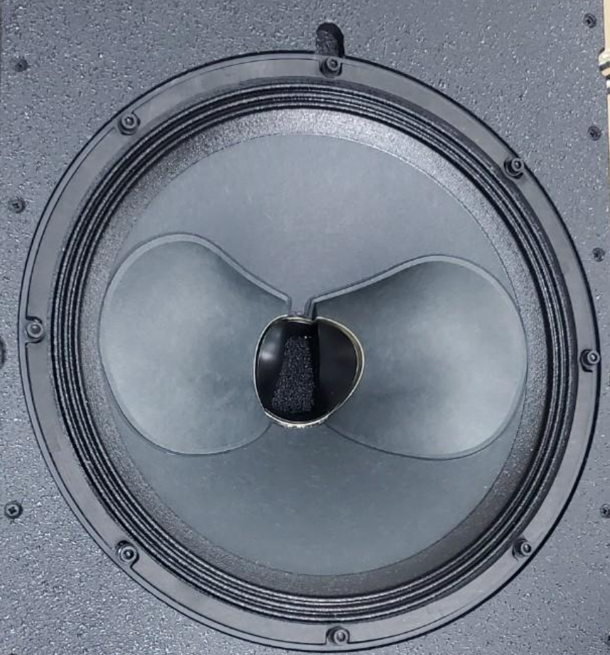

Zen Mod Napisano Januar 6, 2024 #18 Napisano Januar 6, 2024 Aleks and chakija je reagovao/la na ovo 2

chakija Napisano Januar 6, 2024 Autor #20 Napisano Januar 6, 2024 28 minutes ago, Zen Mod said: koji je to driver? Našao ga očas posla Deluje da je modifikovan celestion coax.
