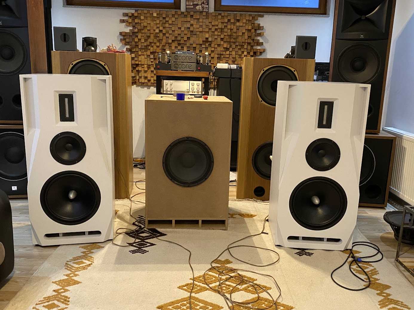

grone Napisano Januar 23, 2024 #46 Napisano Januar 23, 2024 10 minutes ago, Aleks said: ...i završiš sa garažom kao @grone p.s. Šala mala, verujem da ovo sa slike ništa nije višak, naprotiv, nego prvo sam se te gomile setio... Ehh, ovo je samo slusaonica koliko stvari ima po 3 kuce poceo da bude previse! Ali neka od viska ne boli glava, imamise mozemise. Aleks, LightMatic and Vix je reagovao/la na ovo 3

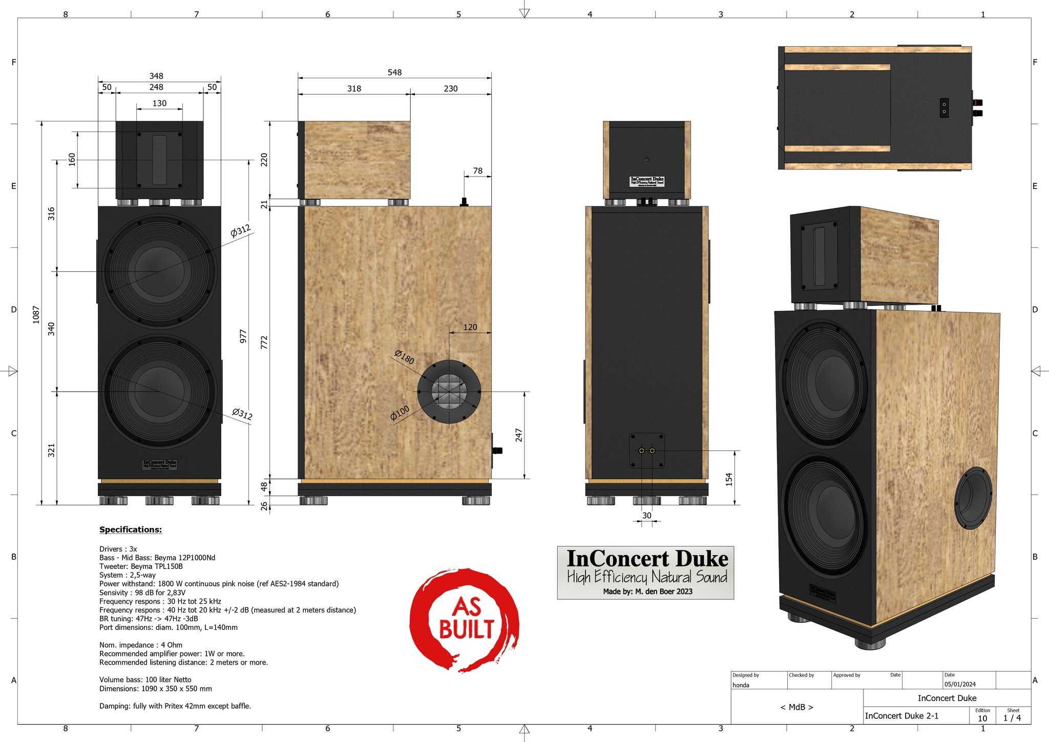

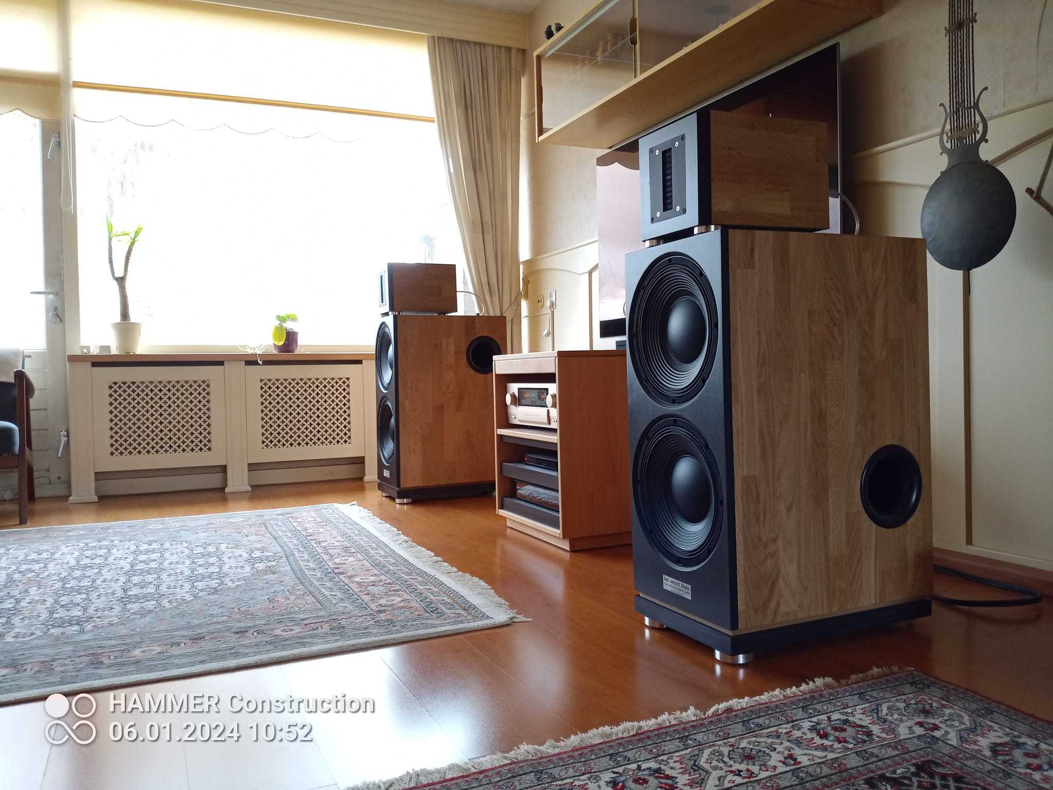

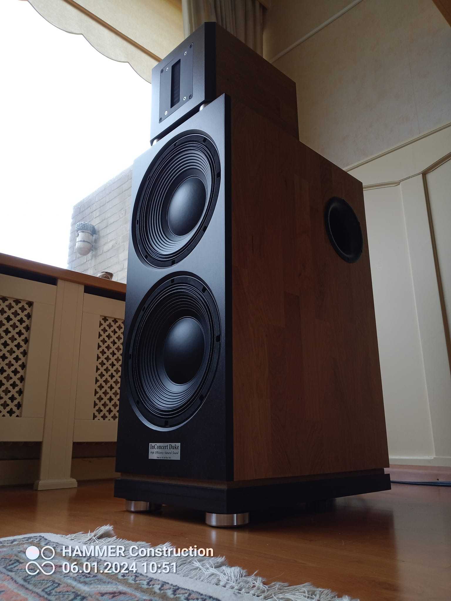

Aleks Napisano Februar 2, 2024 #66 Napisano Februar 2, 2024 @chakija Pajz ovo! Vix, Zbora and grone je reagovao/la na ovo 2 1
