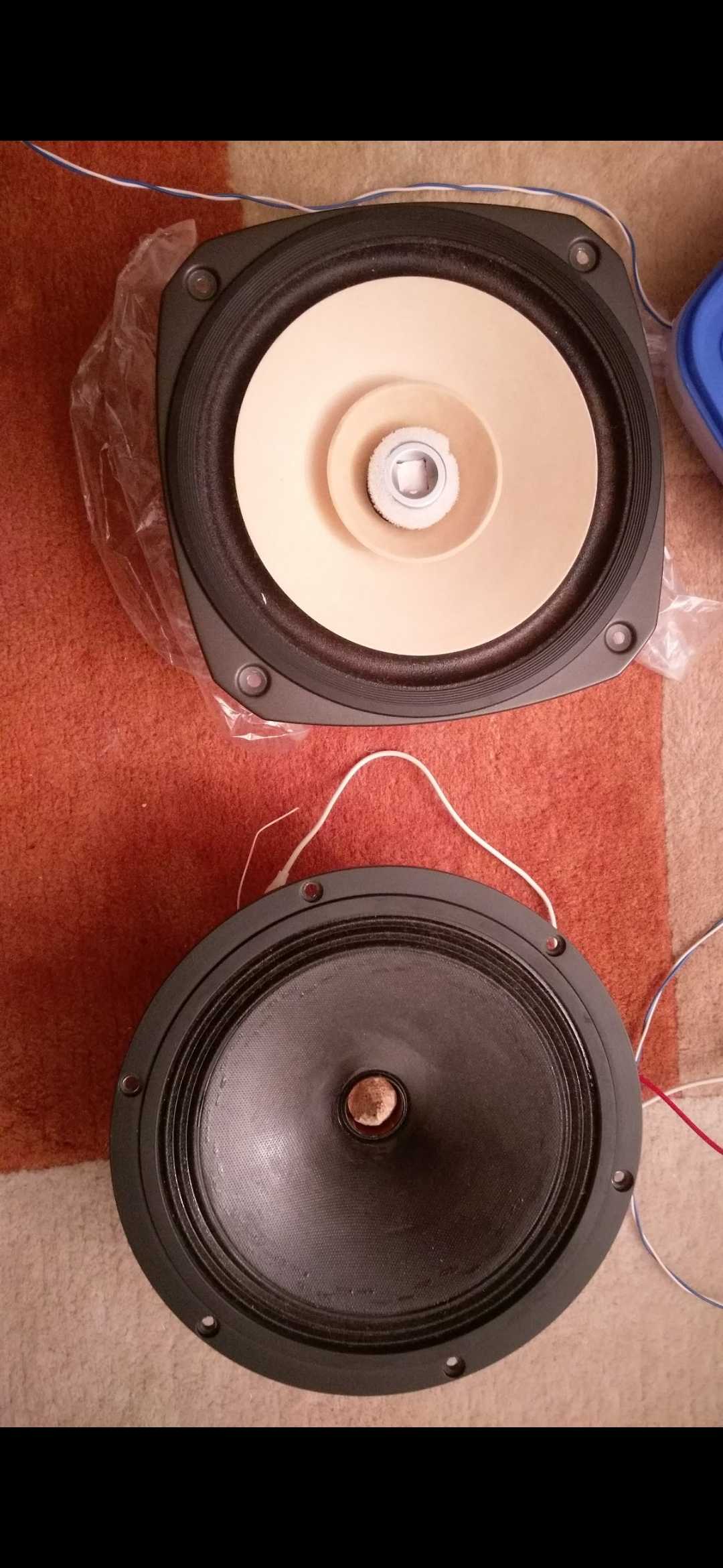

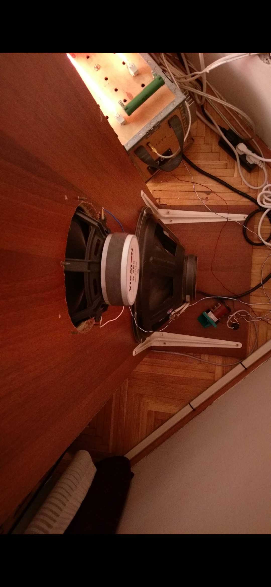

Vix Napisano Januar 23, 2024 #28 Napisano Januar 23, 2024 4 hours ago, NIXIE said: Eminence Alpha15A + Visaton B200 + Founetek NEO CD2.0 sve to u Visaton Nobox BB konstrukciji, B200 ide niže a CD2.0 dolazi na njegovo mesto ili malo iznad. Kad bi imao mesta u sobi, to bi već odavno sviruckalo kod mene. Pomučio bi se malo oko skretnice, ali isplatilo bi se. Imao. Beta 15 + Visaton B200 na OB. Imao i Fostex 206. Razlicite "zivotinje". Meni B200 vise lego, ali nakon modifikacija... chakija je reagovao/la na ovo 1

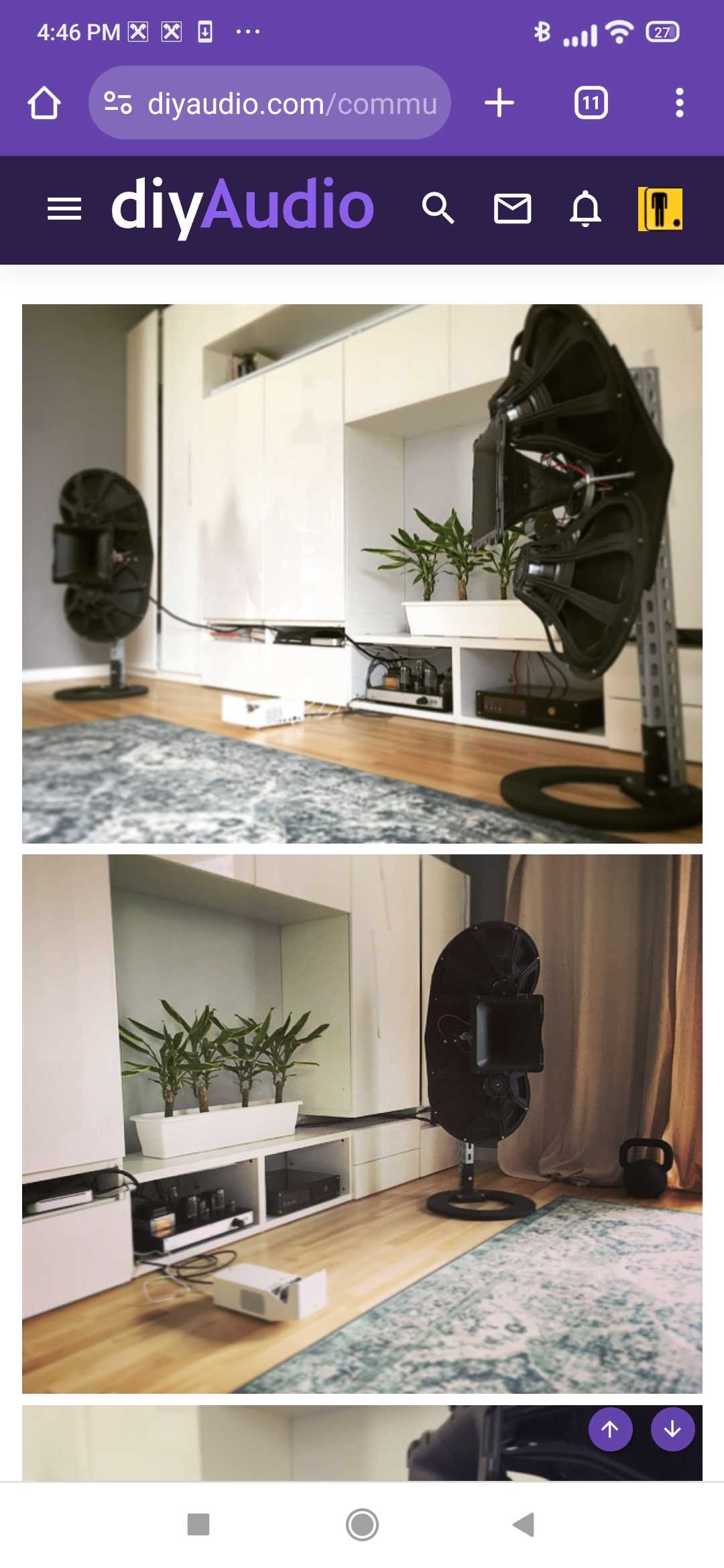

chakija Napisano Januar 23, 2024 Autor #38 Napisano Januar 23, 2024 (izmenjeno) 12 minutes ago, Zen Mod said: onda trazi ornu i driver za to, za extreme je onda lakse Pomenuti RCF je već proveren kombo i nalazi se upravo u pomenutim vabrickim kutijama. Neke DIY izvedbe: Izmenjeno Januar 23, 2024 od chakija
