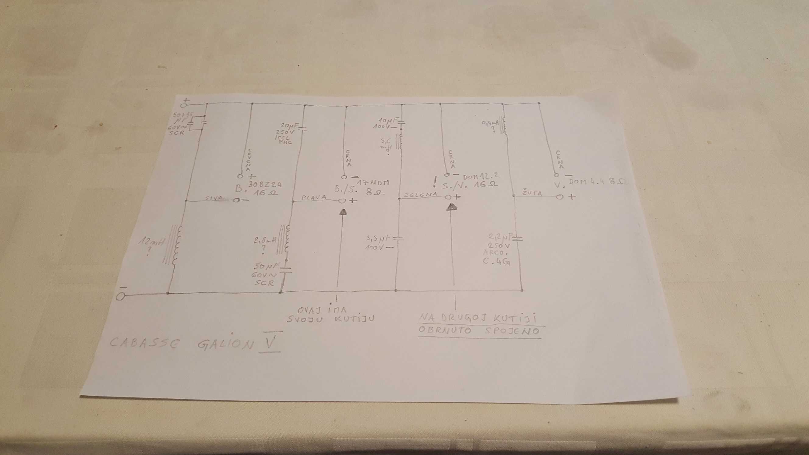

Dobar dan cijenjene forumske kolege, danas sam nešto tražio u ropotarnici i pronađoh šemu skretnice od mojih Galion-a. E, davno sam mislio pitati, ima li neko od vas iskustva, odnosno jel' neko imao prilike da ih otvori i zaviri unutra? Naime, ja sam svoje otvarao i pritom primjetio da su različito spojeni zvučnici za viši srednji opseg zvuka, odnosno na jednom od drivera je spojena zelena žica na + pol a crna na - pol dok je u drugoj kutiji obrnuto. Ove kutije ne koristim, propisno su zapakovane do prve prilike da se počnu koristiti ali volio bih ovo rasčlaniti. Da pojasnim i to što sam ih otvarao, nije puka znatiželja no priključni terminali su se počeli osipati, plastika oko šarafa koji je drže uz drvo se rasula, dal' od sunca dal' od starosti a možda od oboje. Kupio sam druge terminale u čovjeka iz Loznice i zamjenio, pri tom sam vidio ovu nedoslijednost spajanja, i nakon toga su spakovani i čame u tami:Viannen_loungelizard:, na suhom. Prilažem uz poruku šemu, sam sam je naškrab'o:wink2:. Ako se ikad nađemo uživo, daće Bog, naplatite mi za ove prosto-proširene poruke:cheers:.

Zar se, u teoriji, neće poništavati zvukovi iz dva drivera u kontrafazi? Mislim na lijevu i desnu kutziju.
Logika govori da je to greška i da trebaju oba biti jednako spojena.
E sad, netko tko zna znanje će iz šeme vidjeti obrće li se negdje faza ili ne, pa iz toga zaključiti kako trebaju driveri biti spojeni.

Zahvaljujem se na odgovorima. Ja pretpostavljam (majka svih zaj**a) da je bivši vlasnik ili neko koga je on ovlastio zamjenio žice, mada to nije sada važno. Važno je da otkrijemo kako bi trebalo biti spojeno :cheers:.
Treba pored toga kako su spojene žice na skretnici proveriti i kako su spojene na samom zvučniku sa koga idu.

spoji sve kako je nacrtano na skretnici, to je jedino logicno
dakle - bas je u jednoj elektricnoj fazi a sva tri ostala su kontra njemu
Napisano (izmenjeno)
Zahvaljujem se svima a posebno MZM-u. Tako će i biti kako si rekao, kad ih raspakujem. I meni je izgledalo po bojama žica da treba tako, ali sam ipak htio upitati iskusnije i mudrije.

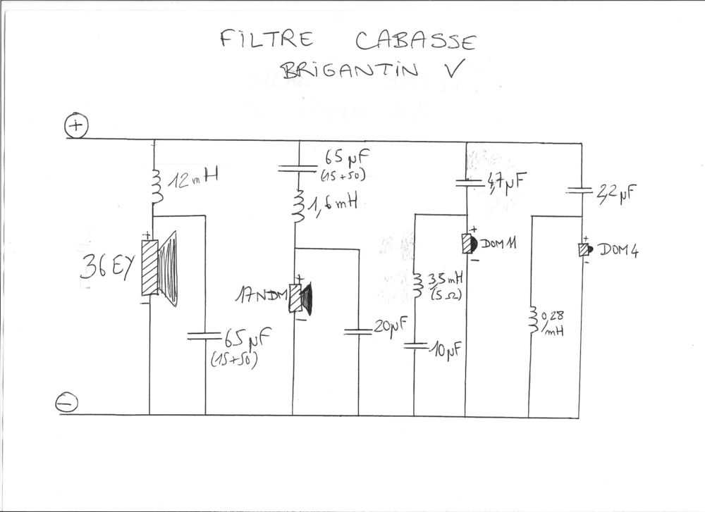

Šema vrlo slična tvojoj, samo je bas veći ostali drajveri su isti. Svi su u istom pozitivnom polaritetu vezani.
Tvoja šema mi je malo čudna, proveri to još jednom.

Ovo plus bih probao da nabavim i orginalnu šemu skretnice i još jednom proverio sve. Da ne bude da je neki stručljak radio upgrade iste, kad su već i boje žica izmešane.
Hvala NIXIE, ovu za Brigantin V to sam već imao ali kao što se vidi, drugačije je spajanje. Za laika kao što sam ja, ova Brigantin je normalnije izvedena. Zahvaljujem se i ManicP na savjetu, pokušavao sam naći originalnu šemu za Galion V ali nema nigdje, ili ja neznam tražiti na pravom mjestu. A postoji mogućnost da je neko namjerno izmješao redoslijed spajanja, dešavalo se i to dosta puta, možda ih je neko "zamjerio" za sebe:Viannen_loungelizard:. Svi driveri su sa istim šiframa, znači to nije mijenjano, ali i one naljepnice sa šiframa se mogu skinuti pa prenijeti negdje drugo. Naletio sam na par slika skretnica iz drugih modela gdje se vidi da su ulazni + i - obrnuto spojeni ali postoji mogućnost i da je to neispravno, mislim na tim slikama. Možda bi bilo najbolje da ništa nisam ni pitao.....:crkavanje:.
