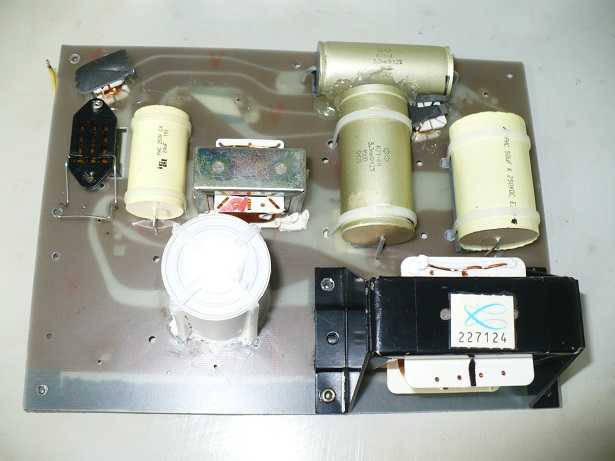

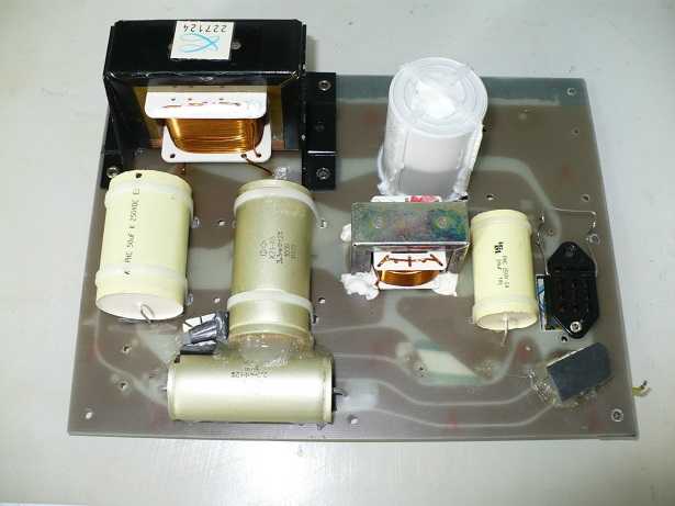

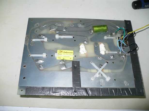

LightMatic Napisano April 14 Autor #46 Napisano April 14 (izmenjeno) Eh, napokon sam ih raspakov'o da se malo prozrače i usput sam malo čeprkao po skretnicama i povez'o ih sa driverima po Brigantin shemi. Usput, dodajem par slika koje odavnooooo rekoh postaviti. Molim cijenjeno društvo da se ne obazire na okolni nared, ipak je riječ o garaži . Izmenjeno April 14 od LightMatic Ikaro, dejanco32, krca44 and 2 ostalih je reagovao/la na ovo 3 2

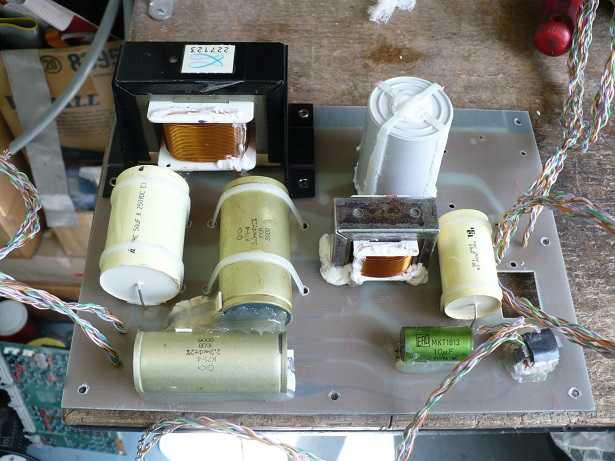

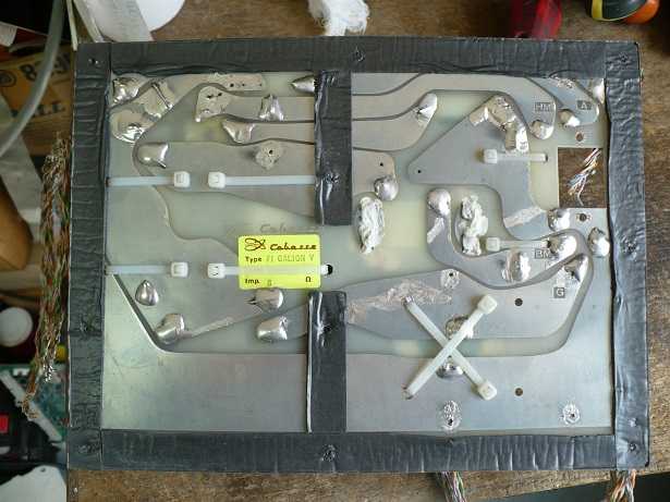

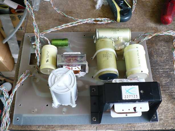

LightMatic Napisano April 14 Autor #48 Napisano April 14 Dalje...., skretnjače, sve sam blokove izmjenjao jer sam izmjerio velike nedoslijednosti u nazivnom kapacitetu i stvarnom stanju, pogotovo kod velikih blokova (oni od 50uF, jedan ima 80uF, drugi 170uF, 3-ći 95uF, 4-ti 210uF, itd.). Mjereno je sa 2 različita Fluke multimetra, ESR metrom. Ovo do sada nisam viđao. zerowaf, grone and dejanco32 je reagovao/la na ovo 1 2

krca44 Napisano April 15 #51 Napisano April 15 Oni najmanji zeleni axijalni jesu "blok" tip kondovi, konkretno Ero MKT1813 ( ima takav jedan i odozdo koliko sam video ). Gledajuci zadnju fotku veliki axijalni skroz levo i skroz desno su Icel - a da li su "blok" tip aksijalni ili su bi-polarni to vec ne znam, imao sam i ja problem sa 3A kutijama gde su bili aksijalni kondovi SCR nepoznatog tipa i promenjenih vrednosti ( kad se napise SCR ne bi covek pomislio da su oni pravili bi-polarce ali ja ne poznajem bas dobro istoriju delova za elektroniku ). Jeftinije aksijalne MKP kondove mozes kupiti kao Motor-Run tip ili videti sta ima kod https://www.die-wuestens.de/eindex.htm kod koga postoji dosta vrednosti MKP aksijalaca za skretnice. LightMatic je reagovao/la na ovo 1
LightMatic Napisano April 15 Autor #52 Napisano April 15 Original na skretnicama su bili slijedeći: svi od 50uF, 20uF, 15uF su SCR/Solen i imali su jako povišen kapacitet; 10uF, 3,3uF i 2,2uF su RIFA. Ovi blokovi na slikama su već promjenjeni, osim ERO svi su stavljeni novi. ERO zeleni jesu MKT, jedan je postavljen na jednoj skr. sa donje strane jer su mu "okraćeni" priklj. vodovi. Ovi svijetlo-žuti na krajevima, jedan je ICEL a drugi je IC (Ilinois Cap.), oba su MKP. Onaj veliki bijeli, uspravni je EPCOS isto MKP. Zlaćani veliki su ruski K71-4, trebali bi biti styroflex. krca44 je reagovao/la na ovo 1
