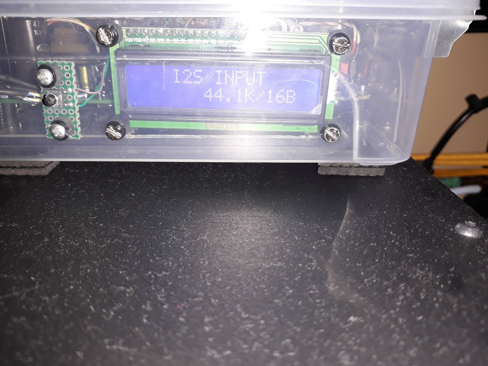

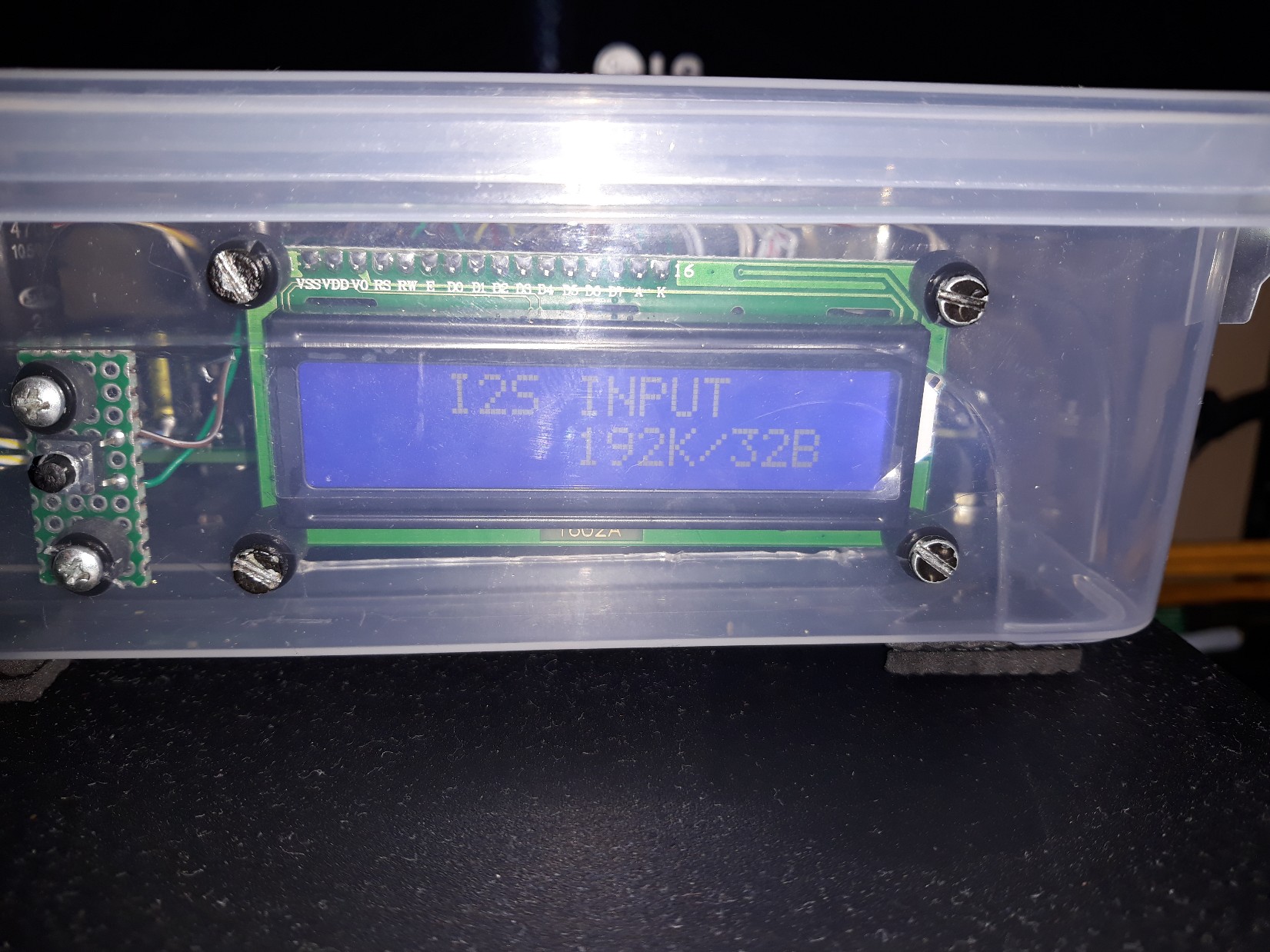

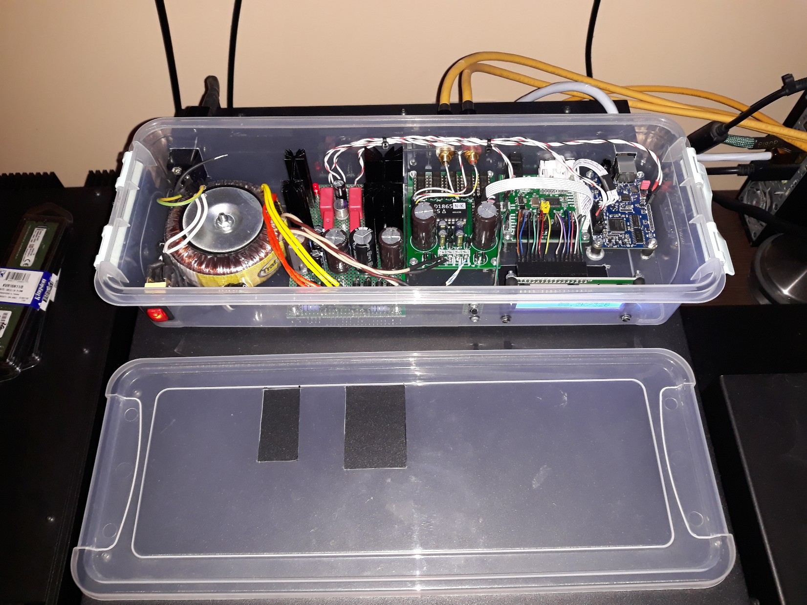

NIXIE Napisano Jul 27, 2022 Autor #1699 Napisano Jul 27, 2022 Setovao, napojio i povezao JLS na AK4113. Sve šljaka. Rade sve frekvencije od 44.1/16 do 192/24. B1 i B3 kratkospojeni. J2 kratkospojen, to je da ima SPDIF izlaz. Presečen jumper za +5V sa donje strane i odvojeno napajanje od USB kabla. Dovedena dva nezavisna napajanja 5V. Ostalo je još da ga sigurnosno uzemljim na IEC GND i da napravim mali mute sklop. krca44, djmilicic and zerowaf je reagovao/la na ovo 2 1
NIXIE Napisano Jul 27, 2022 Autor #1700 Napisano Jul 27, 2022 Od drivera rade KS, ASIO i WASAPI pod win 10 LTSB. Dodaću još SPDIF izlaz kako bi se mogao povezati na neki drugi dak koji nema USB ulaz ili ima lošiji USB ulaz. Mikorist, djmilicic and LightMatic je reagovao/la na ovo 3

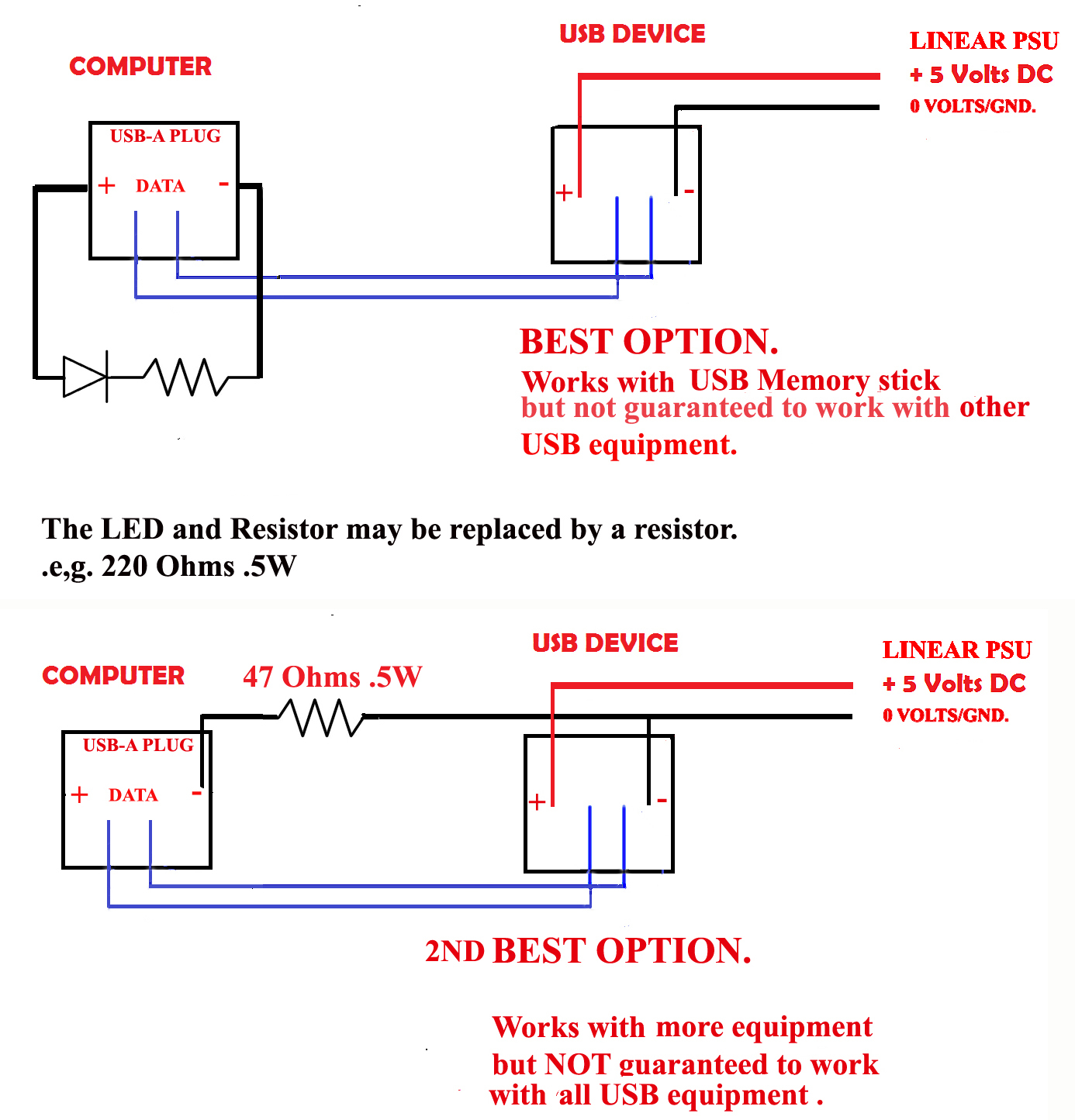

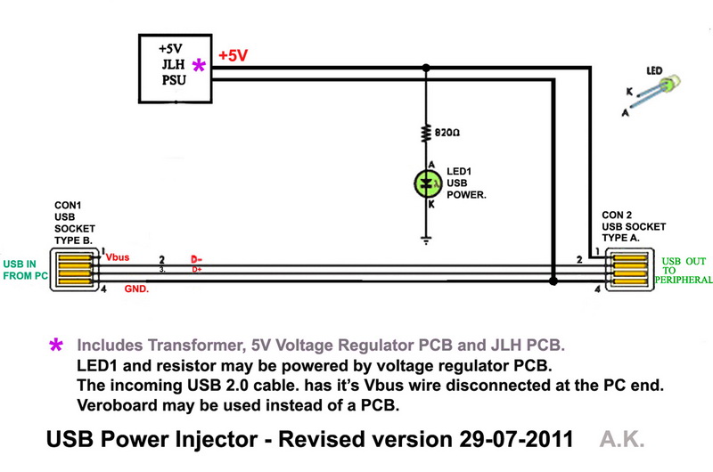

NIXIE Napisano Jul 28, 2022 Autor #1707 Napisano Jul 28, 2022 Uzeh da proverim, JLS neće da radi na 3 žice u USB kablu, moraju biti prisutne sve 4. To mi baš i nije najjasnije, jer ne koristim +5V iz kabla, imam dva posebna napajanja za JLS.
neskor Napisano Jul 28, 2022 #1708 Napisano Jul 28, 2022 (izmenjeno) znam da sam i ja imao isti problem kada sam se igrao pre desetak godina. secam se da je bila neka fora da se ubaci opornik ili dioda. davno bese Modding USB cable to power DAC with external PSU | diyAudio WWW.DIYAUDIO.COM Hello all. My DAC sounds fantastic through its SPDIF input but when driven through USB the sound quality strongly depends on the associated computer. I know it should not happen with async USB but... DIY Universal USB Charging Adapter (Step-By-Step w/Pics) | XDA Forums FORUM.XDA-DEVELOPERS.COM This DIY is based upon work done by ericlmccormick. *DIY means DIAYOR (Do It At Your Own Risk). I'm not responsible if you break/bend/mutilate/damage/fold/crater/molest/etc. your tablet as a... Izmenjeno Jul 28, 2022 od neskor

neskor Napisano Jul 28, 2022 #1710 Napisano Jul 28, 2022 (izmenjeno) mozda je to ovo ali nisam siguran Izmenjeno Jul 28, 2022 od neskor
Mikorist Napisano Jul 28, 2022 #1711 Napisano Jul 28, 2022 pre 47 minuta, NIXIE reče Uzeh da proverim, JLS neće da radi na 3 žice u USB kablu, moraju biti prisutne sve 4. To mi baš i nije najjasnije, jer ne koristim +5V iz kabla, imam dva posebna napajanja za JLS. Isti slučaj je i ovde
NIXIE Napisano Jul 28, 2022 Autor #1712 Napisano Jul 28, 2022 Dodaću jenu žicu na pravljeni kabal, šta drugo mogu. Isti slučaj kao sa Topping D50S, eksterno napajanje, ali radi samo sa 4 žice. Mora da ima neki deo koji i dalje traži napajanje sa PC. Sa WaveIO nije taj slučaj, 3 žice šljakaju bez trzaja.
