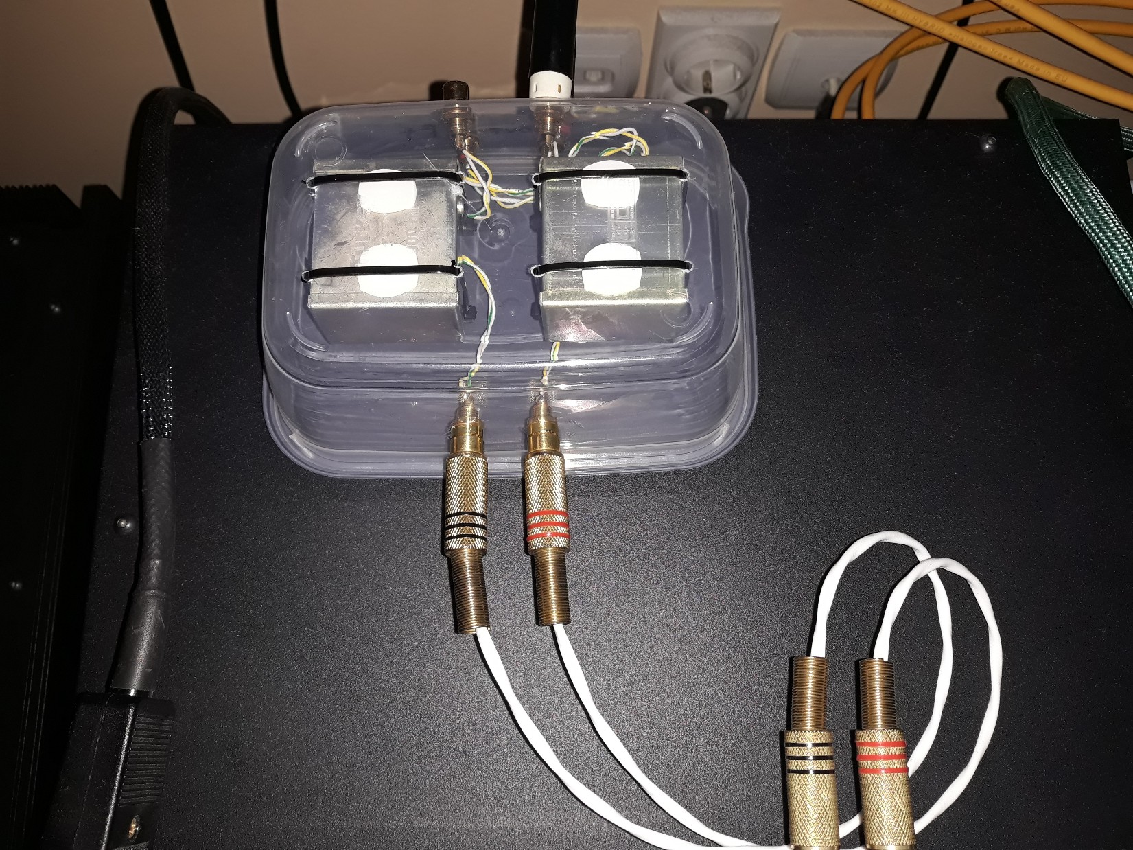

Nismo probali PCM63P sa izlaznim trafoima :laugh1tooht:
Probao sam trafoe na AD1865, nešto mi ne zvuči bolje. Imam dva trafoa originalna koji limitiraju opseg na 80kHz, i imam one što mi premotao @djmilicic koji ne limitiraju ništa. Sad sam probao ove prve, jer mi oni bolje zvuče u DDDAC, a posle ću i te druge.
Trafo bi bio bolji verovatno da se sa njim radi I/U, da primar ima što manji DC otpor i da strujni izvor na PCM vidi preslikan otpor  koji staviš na sekundar. I taj otpor na sekundaru je poželjno da bude što manji.  Nakon toga ti treba buffer ili pojačanje da dovedeš na nivo oko 2V RMS zavisno od prenosnog odnosa trafoa. Meni je to skupa igračka, takve trafoe relativno povoljno, a kvalitetno pravi onaj na bigdiy, odakle li beše, valjda iz Kazahstana, ali opet je to potencijalno trošenje para za nepoznat rezultat. Znači ko hoće da eksperimentiše, samo napred, nek nam javi šta je uradio. :unbelieveble:
Uz napomenu da se ježim žica na sve strane sa ovim konceptom bez filtracije. Žice moraju biti - 3-4 cm između svih PCB - bez ukrštanja - najbolje one hajend U.FL za radio stanice - ako nemaju grafenski omotač oko sebe da odbijaju UHF.....Ukrštanje žica - ikebane sa ovim ne pale - odnono odvode u oscilacije sve zajedno ovo.
Trafo ima DC otpor primara i sekundara 132oma, oko 22-24H je induktivitet (kako koji komad). Ne znam tačno u šta se ovo računa, 2k5:2k5 ili 10k:10k. Imam i Iskre, njih me mrzi nešto da probam, oni su 600oma:600oma, DC otpor primara i sekundara 22oma, induktivnost 1,5H. Iskre traže kompenzaciju na sekundaru oko 2koma, ovi prethodni uglavnom ne. Iskre limitiraju frekventni opseg na oko 60kHz. Mislim da je najbolje bez ičega, direktno DAC u preamp pa pojačalo. U ovoj konfiguraciji sve je DC spregnuto, nema kondenzatora niti bilo čega na putu signala kad koristim tranzistorli Sparkos preamp. Jedina DC zaštita je u pojačalu.
