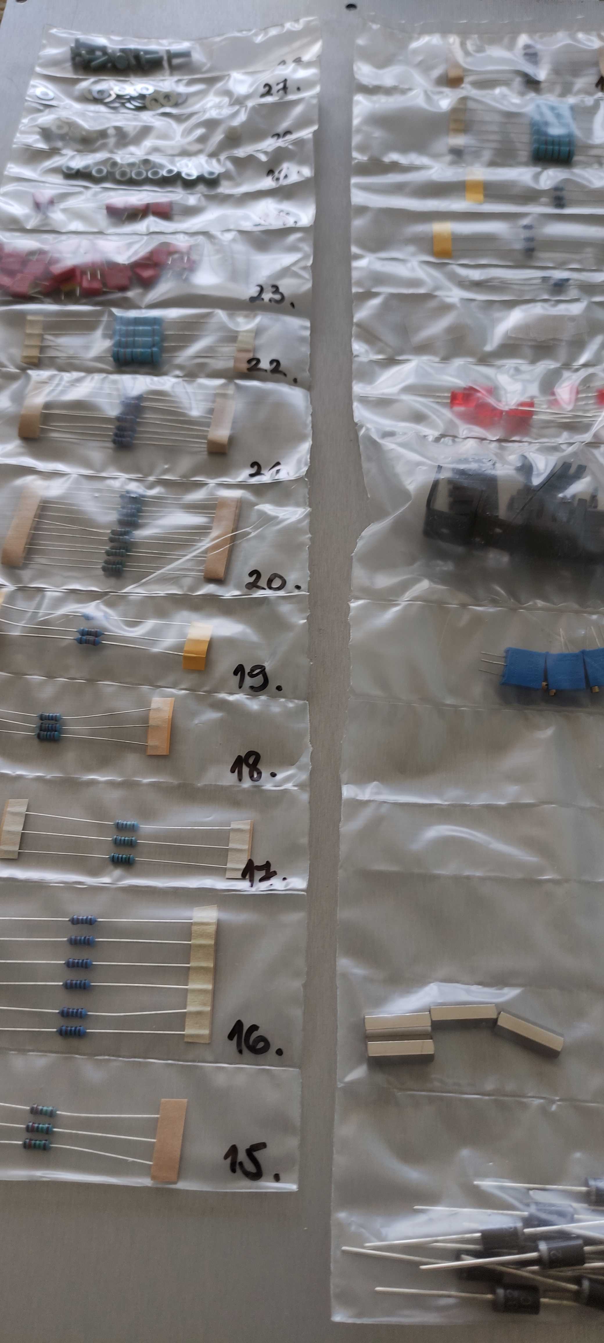

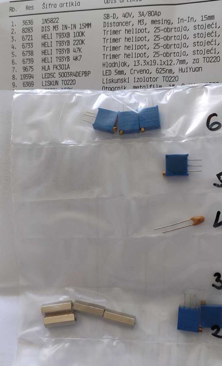

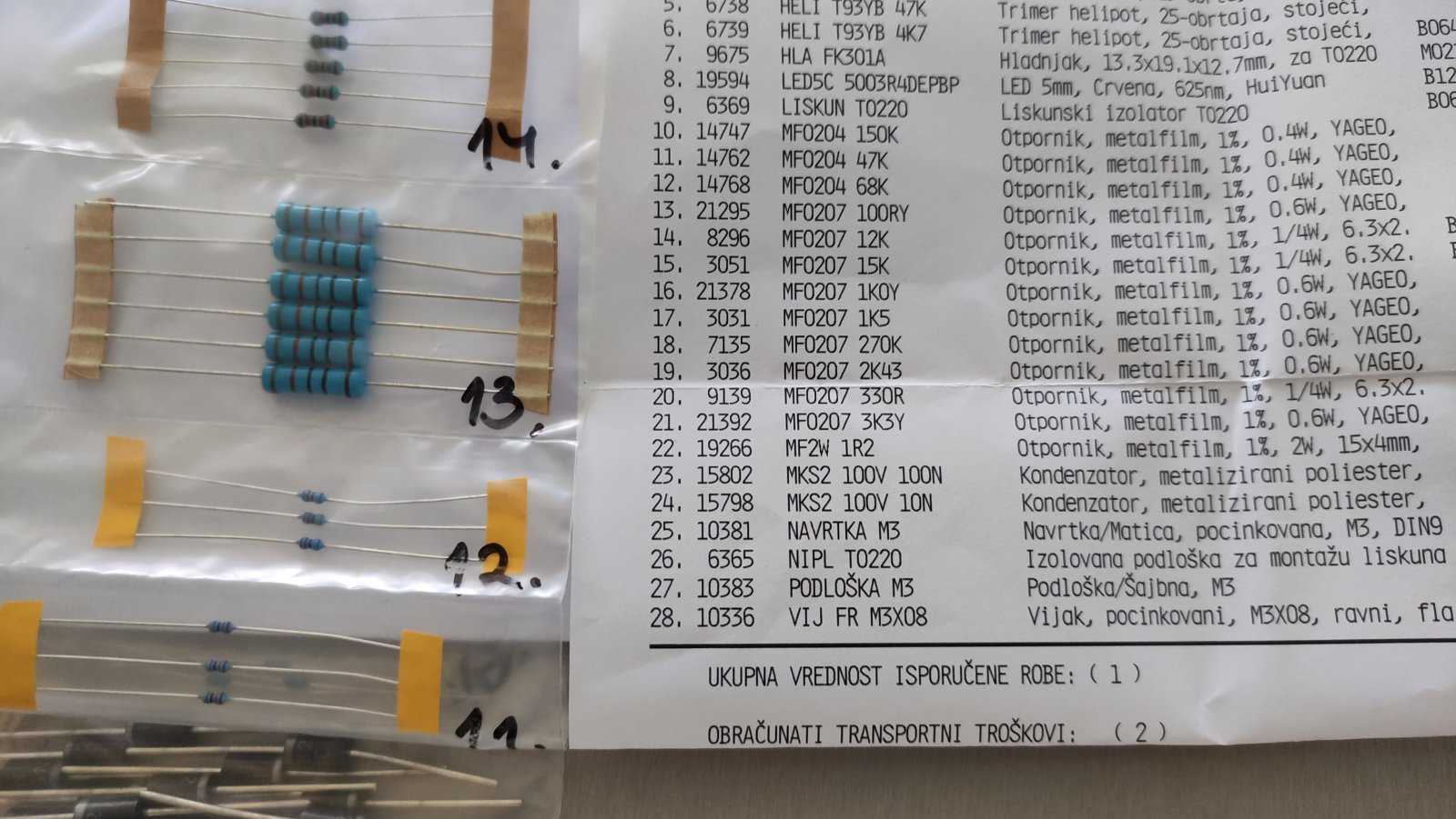

Mikorist Napisano Jul 5, 2022 #1234 Napisano Jul 5, 2022 Imaš YAGEO kod nas za PSU2 - samo da ovi balvani znaju da razvrstaju... tri vrednosti otpornika zajebali po vatima - umesto. 0.6W stavili 3W - ovo ne može stane na PCB - a ovi premali 0.1W - a umesto trimera 0d 220K stavili neki NPO kondezator..... a sve lepo piše na spisku ali je u kesi pogrešno...sad mora ponovo da naručujem Dale za DAC PCB stize iz Mousera 12 Jula dejanco32, shonne and LightMatic je reagovao/la na ovo 3

Mikorist Napisano Jul 5, 2022 #1240 Napisano Jul 5, 2022 12. i 11. nema šanse da su 0.4W pa broj 14. je 1/4W 13. treba da je 100R 0.6W - ubacen ovaj od 2W - 820oma siva-crvena-crna-crna ili ti 820x1 a ovo je najbolji deo -sve se vidi n a slici Nekome drugom je otišao moj trimer a meni njegov tantal Potrajaće ovo....... LightMatic je reagovao/la na ovo 1
Mikorist Napisano Jul 5, 2022 #1241 Napisano Jul 5, 2022 pre 29 minuta, krca44 reče R 0,1% precizne. uzeo precizne... ckupo ali sta da radim krca44 je reagovao/la na ovo 1

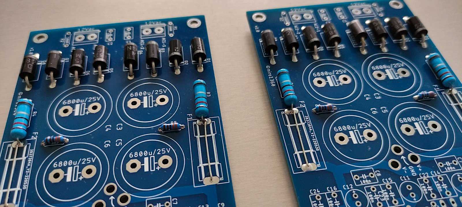

Mikorist Napisano Jul 5, 2022 #1248 Napisano Jul 5, 2022 Ja počeo da radim...Od priče nema ništa shonne, LightMatic, dejanco32 and 4 ostalih je reagovao/la na ovo 2 4 1

Mikorist Napisano Jul 5, 2022 #1251 Napisano Jul 5, 2022 pre 2 časa, NIXIE reče Ma ispraviće ti to ona plavuša iz Kelco. zvala me telefonom...poslace nam gratis to sto fali...pomesala je meni i nekom liku delove... a on nije iz BG Vix and LightMatic je reagovao/la na ovo 1 1

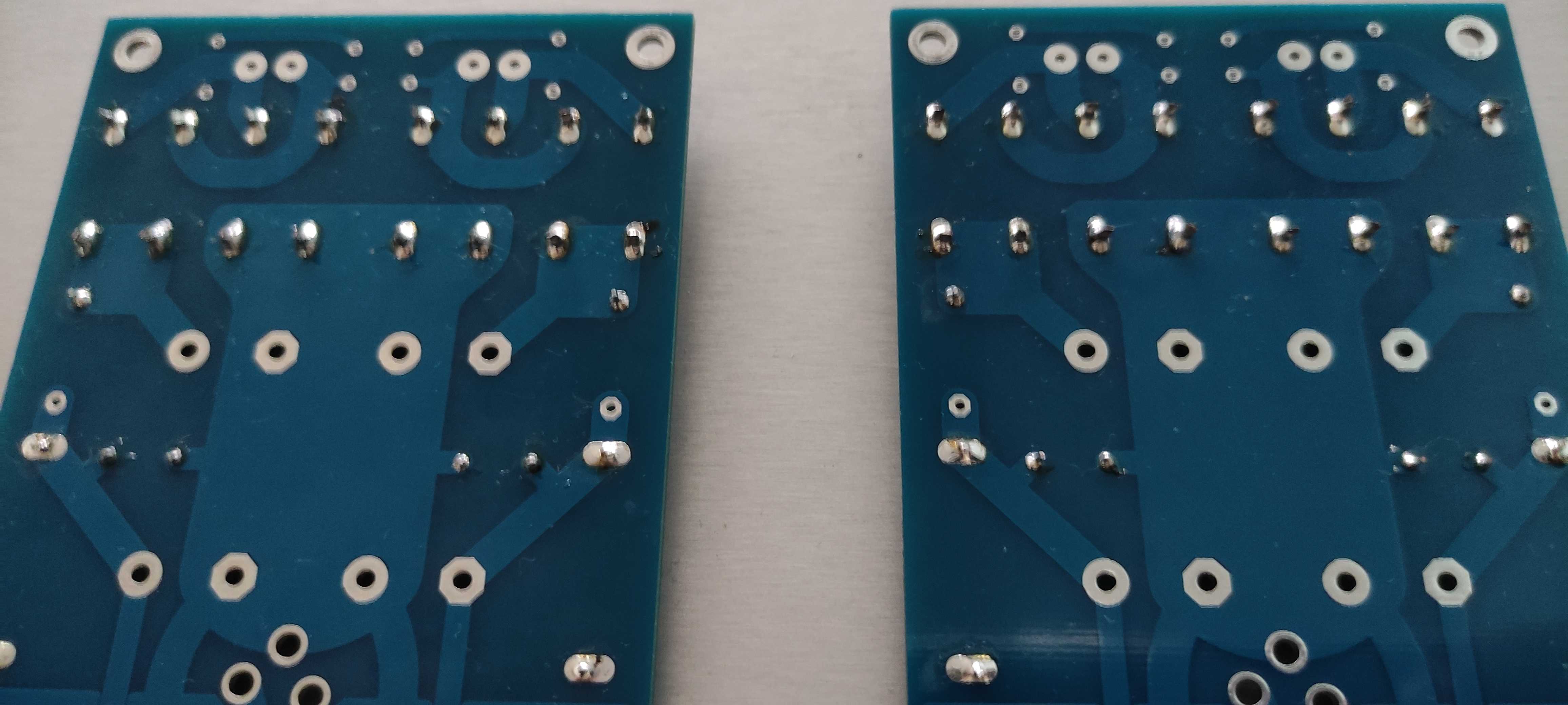

Leonardo Napisano Jul 5, 2022 #1252 Napisano Jul 5, 2022 1 hour ago, Mikorist said: Ja počeo da radim...Od priče nema ništa Izvini nemo' se ljutiš, čak i ja kao amater i kibicer vidim ladne lemove. Švajsuj to bolje, mislim nemo' se ljutiš LightMatic je reagovao/la na ovo 1
shonne Napisano Jul 5, 2022 #1253 Napisano Jul 5, 2022 Pipalica Miko, i proveri sa gornje i donje strane lemove i kontakte 🤗 LightMatic je reagovao/la na ovo 1
Mikorist Napisano Jul 5, 2022 #1254 Napisano Jul 5, 2022 Pa sa gornje strane nisam ni lemio... LightMatic and Leonardo je reagovao/la na ovo 2
