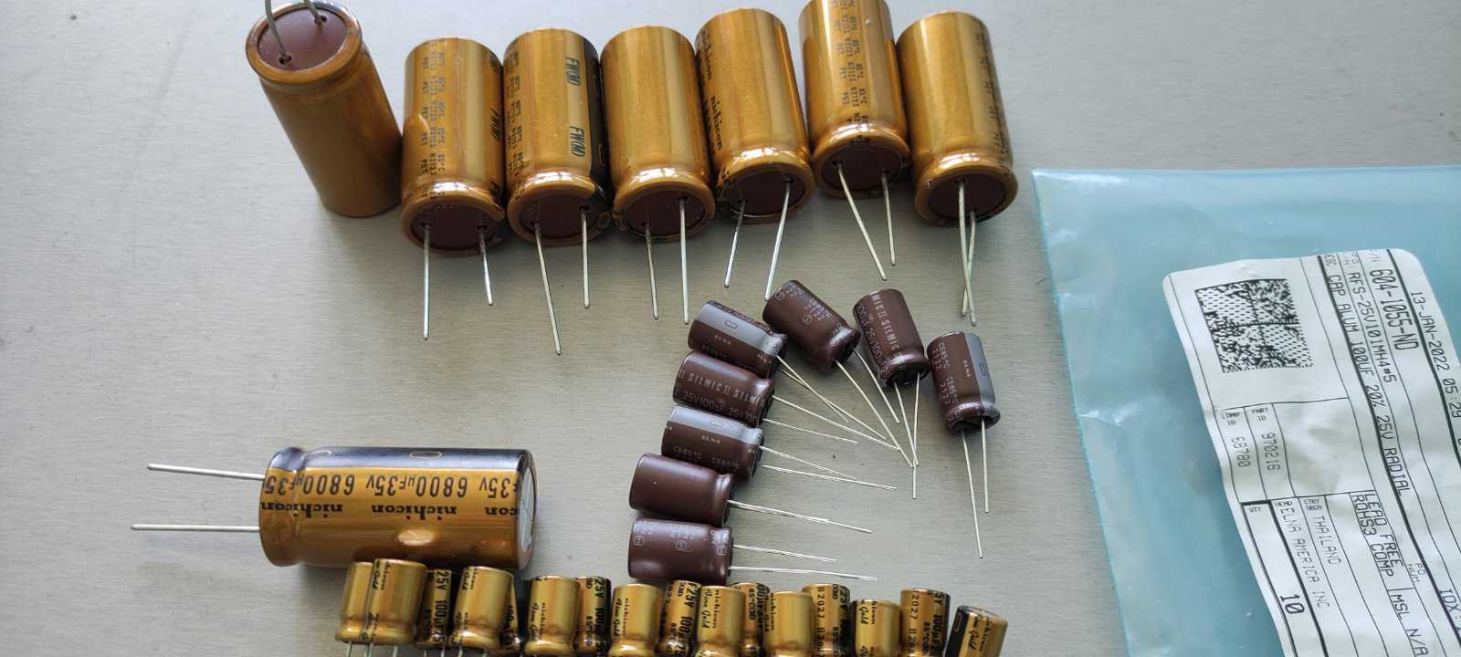

Ma lako ćemo mi slušati muziku, nego treba ovo sve napraviti, i to bez greške po mogućstvu. :bad_boys_20:
Samo polako...Lemiti deo po deo. Samo kad si raspoložen. Meriti po 20 puta svaki deo. Pa kad napraviš.
