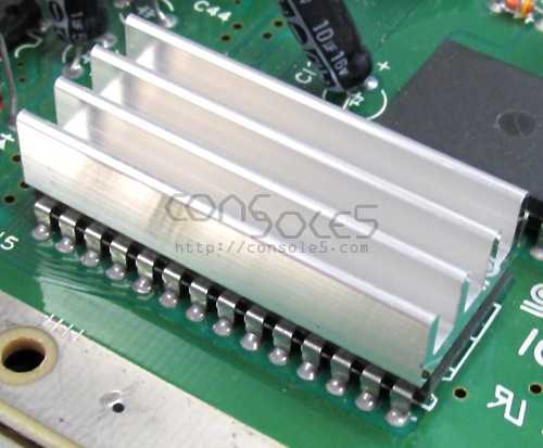

Mikorist Napisano Jun 24, 2022 #1040 Napisano Jun 24, 2022 pre 5 minuta, NIXIE reče Ovakav se traži. DIP28 Aluminum Heat Sink: Glue On / Thermal Epoxy Style DIP 28 CONSOLE5.COM <p>A glue-on / epoxy-on style heatsink for DIP28 ICs.</p> <p>Thermal epoxy attachment recommended.</p> taj kad zalepis vise se ne skida
NIXIE Napisano Jun 24, 2022 Autor #1041 Napisano Jun 24, 2022 pre 7 minuta, Mikorist reče taj kad zalepis vise se ne skida Samo zapamti dobro gde je prvi pin. LightMatic je reagovao/la na ovo 1
zerowaf Napisano Jun 24, 2022 #1042 Napisano Jun 24, 2022 pre 54 minuta, NIXIE reče Samo zapamti dobro gde je prvi pin. Turpija i dva milimetra dolje sa čoška iznad prvog pina. Neće se izbrisati. vladd and LightMatic je reagovao/la na ovo 2
vladd Napisano Jun 24, 2022 #1043 Napisano Jun 24, 2022 1 hour ago, Mikorist said: DIP28 Aluminum Heat Sink: Glue On / Thermal Epoxy Style DIP 28 CONSOLE5.COM <p>A glue-on / epoxy-on style heatsink for DIP28 ICs.</p> <p>Thermal epoxy attachment recommended.</p> taj kad zalepis vise se ne skida Pa nemoj da ga lepis, namazi neku finu pastu, hladnjak ne mora celom duzinom, moze par mm od ivice, ako je plasticno kuciste(pelet je na sredini cipa), provuci najlonsku strunu(fluorokarbon di beste) ispod cipa i vezi preko hladnjaka, malo uglancati ostre ivice na Al, i bez problema kulisic, obezbedjen i skidljiv. Ako je keramcko kuciste, a bas se zeli lepak i demontazni hladnjak, onda po coskovima cetiri tufne, a na sredini pasta. zerowaf je reagovao/la na ovo 1
