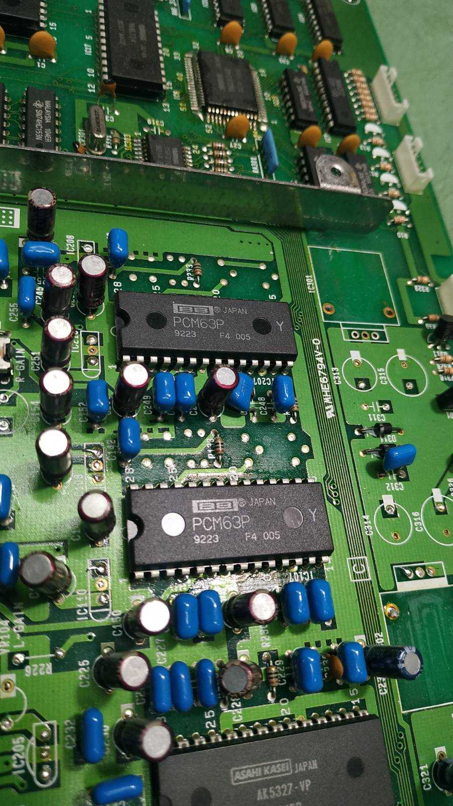

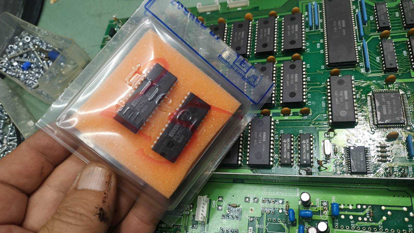

NIXIE Napisano Jun 13, 2022 Autor #697 Napisano Jun 13, 2022 pre 38 minuta, Mikorist reče ama ovo je BRUKA bre Odlemiću ti ja ta dva PCM63 besplatno, Nemaš posle brige oko toga u opšte.
Mikorist Napisano Jun 13, 2022 #698 Napisano Jun 13, 2022 pre 7 minuta, NIXIE reče Odlemiću ti ja ta dva PCM63 besplatno, Nemaš posle brige oko toga u opšte. 10 kila kave dobija za ovaj ketpa

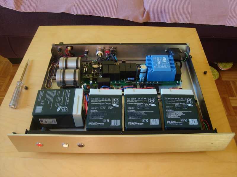

prophet Napisano Jun 13, 2022 #702 Napisano Jun 13, 2022 (izmenjeno) 4 hours ago, ZZZ said: Evo: "i oni koriste ovaj DAC..." Sećaš li se ovog DAC-a, mislim da je isti čip i baterijsko napajanje. TwinDAC by Mirko Weizig: Izmenjeno Jun 13, 2022 od prophet vladd and shonne je reagovao/la na ovo 2
ZZZ Napisano Jun 13, 2022 #703 Napisano Jun 13, 2022 Kako da ne tu je isto PCM1865 ALI SMD verzija i neka specijalna serija od koje je MW odabrao vecu kolicinu dok je radio u Analog Devices. On kaze posto je ucestvovao u dizajnu tog chipa da je SMD verzija bolja? U svakom slucaju jedan od prvih primera koriscenja tih starijih dac chipova u nos rezimu, Riv, Trafo output itd... BTW taj model je imao jedan od prvih USB interfejsa mnogo mnogo ranije nego sto su postali kao neki standard. Kasnije je radio za BD design i uradio za njh slican model dac-a ali bez baterija prophet je reagovao/la na ovo 1
