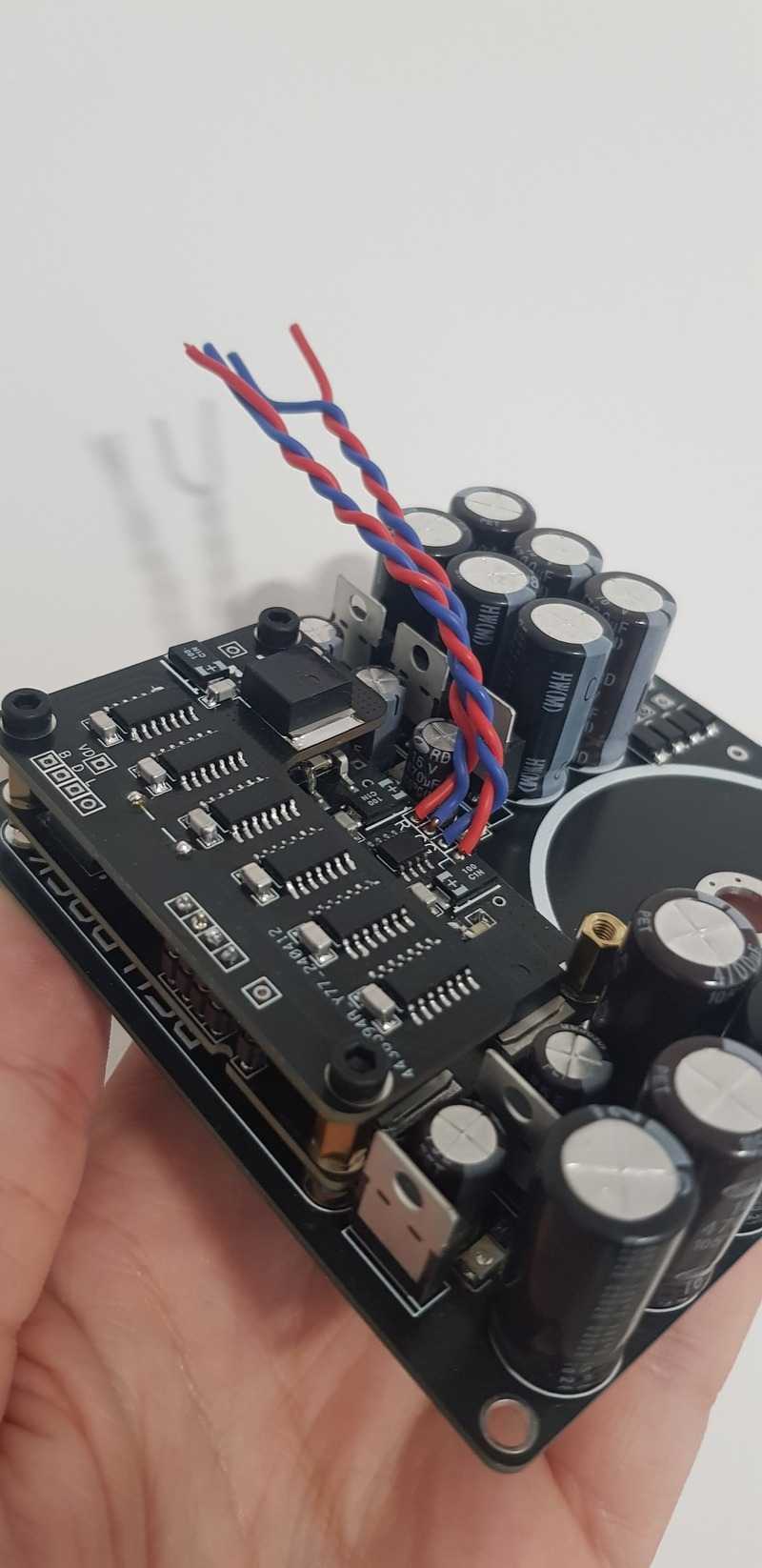

Beli_Ninja Napisano Jun 24, 2024 #6976 Napisano Jun 24, 2024 2 hours ago, Brijac said: Evo i varijanta sa shift registrima ako se ne tera direkt sa bugarina Ova verzija daca ima onsemi 78xx 79xx regulatore. Možeš li da podeliš šemu?
Brijac Napisano Jun 24, 2024 #6977 Napisano Jun 24, 2024 Bice uskoro tema sto se tice diy radova, i tu ce biti stavljeno stosta toga. Imam nekih raznih planova sto se tice diy komune, da se malo vise prosiri svest o tome (i kod nas i globalno) i da se ima zapravo gde glumiti ludog naucnika umesto radnih soba/kuhinjskih stolova Malo fali zeni da me izbaci naglavacke zbog hrpe komponenti i haosa na radnom stolu 😅 dejanco32, Beli_Ninja, LightMatic and 4 ostalih je reagovao/la na ovo 2 2 1 1 1

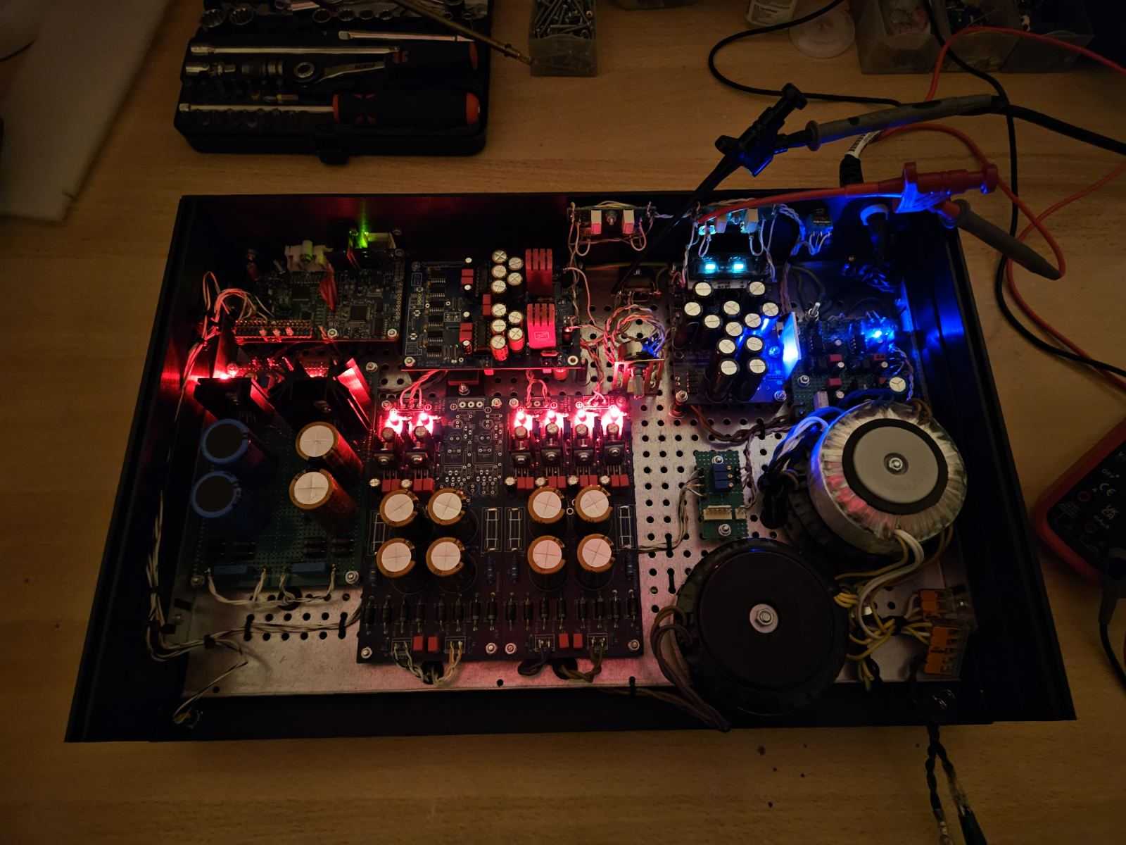

djmilicic Napisano Jul 21, 2024 #6986 Napisano Jul 21, 2024 Završen i isproban izlazni stepen za AD1862 sa C3G i izlaznim trafoima. Stabilizacija je, standardno, cevna sa ECL82. Mislim da je to to. dejanco32, NIXIE, krca44 and 10 ostalih je reagovao/la na ovo 5 7 1
Doktor Napisano Jul 21, 2024 #6987 Napisano Jul 21, 2024 ^ 'de si @djmilicic-u ? Iskreno mi drago da si skockao ovaj projekat. Bravo ! Ce cujemo to kada malo za'ladi.
djmilicic Napisano Jul 21, 2024 #6988 Napisano Jul 21, 2024 pre 4 minuta, Doktor reče Ce cujemo to kada malo za'ladi. of kors Doktor je reagovao/la na ovo 1
