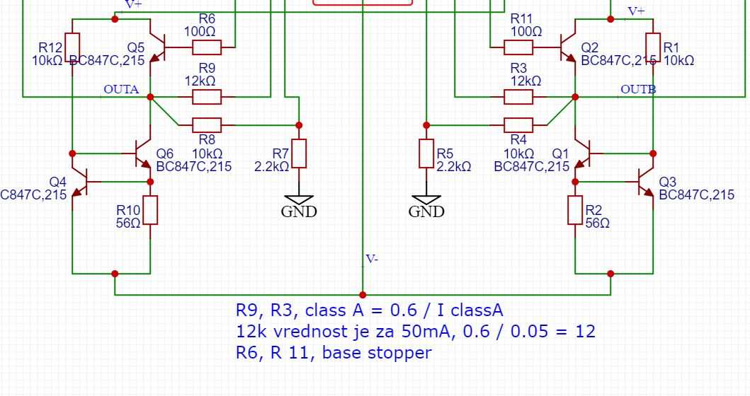

Brijac Napisano Jun 22, 2023 #6256 Napisano Jun 22, 2023 (izmenjeno) 1 hour ago, NIXIE said: Bias otpornik od izlaza na -Vcc, 4k7 ili tako nešto. Bolje je valjda to uraditi sa Fet CCS, ali to nisam probao. Nisam baferovao ništa, to je bio neki DIY preamp, Phono MM + Line stepen. Menjao sam NE5532 sa OPA2604 u Line stepenu i probao usput taj bias. Ostavio bez toga. Valjalo bi da se baferuje nakon. Evo munjim ovako onaj adapter. Nije nepoznat koncept (hifisonix). Mogu zen i vladd da pogledaju, kazu misljenje. Izmenjeno Jun 22, 2023 od Brijac
Brijac Napisano Jun 22, 2023 #6258 Napisano Jun 22, 2023 (izmenjeno) To je primer za objasnjenje kalkulacije. Taj otpornik je proizvoljan, s tim i kalkulacija na prikazu. Izmenjeno Jun 22, 2023 od Brijac
Zen Mod Napisano Jun 22, 2023 #6259 Napisano Jun 22, 2023 ne moras da baferujes OPamp ako si primunjio SE biasing nista se ne menja po pitanju izlazne otpornosti jedina stvar o kojoj treba da vodis racuna je povecana disipacija OP, pre dodjes sa tim u problem nego sa preterivanjem u mA, msm da ne crkne izlazni tranzistor u positive rail, jer kroz njega tece ta dodata struja Brijac je reagovao/la na ovo 1
Brijac Napisano Jun 22, 2023 #6260 Napisano Jun 22, 2023 Onda nema potrebe komplikovati. Hladnjak svakako mora pa mora za ic u ovakvim situacijama.

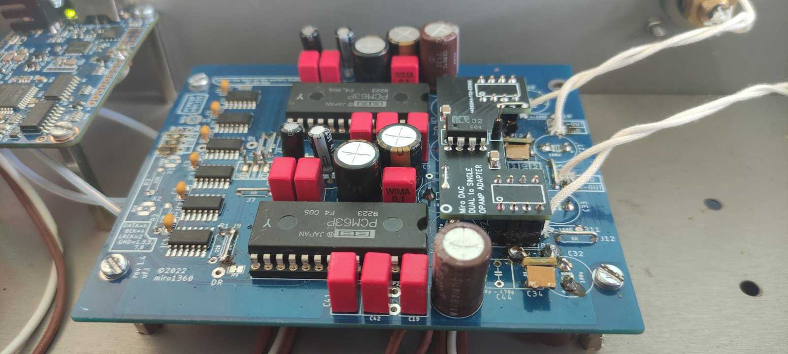

Mikorist Napisano Jun 22, 2023 #6263 Napisano Jun 22, 2023 Ovo je finalna verzija ovde kod mene. Za ovaj DAC i ovu kutiju. Idu nitne - ende..... Brijac je reagovao/la na ovo 1
Zen Mod Napisano Jun 22, 2023 #6264 Napisano Jun 22, 2023 kako ces menjati zice, prekosutra? shonne je reagovao/la na ovo 1
