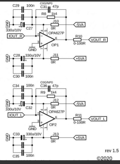

Mikorist Napisano Jun 9, 2022 #529 Napisano Jun 9, 2022 pre 13 minuta, NIXIE reče Možda sam ja pogrešio. J10 = -5V - postaje -12V J11 = +5V - postaje +12V J12 = -5V- postaje -12V J13 = +5V- postaje +12V

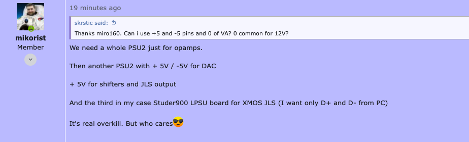

Mikorist Napisano Jun 9, 2022 #532 Napisano Jun 9, 2022 pre 20 minuta, Mikorist reče J10 = -5V - postaje -12V J11 = +5V - postaje +12V J12 = -5V- postaje -12V J13 = +5V- postaje +12V Po ovom njegovom rešenju treba mi jedan ceo PSU2 - samo za analogni izlaz. 2x +12V / -12V Onda još jedna PSU2 sa +5V/-5V za DAC + PLUS +5V za šiftere i izlaz JLS I treća pločica Studer900 PSU za XMOS JLS Overkil na kub. Pa to mora da svira dobro sve mu jebem.

Mikorist Napisano Jun 9, 2022 #535 Napisano Jun 9, 2022 pre 1 sat, NIXIE reče Miko na bigdiy jel može ovako kako sam predložio? Mislim da može i tvoja verzija. Ona je čak jevtinija - ne treba dual mono napajanje za analogni izlaz - nego oba idu na jedno ba.

NIXIE Napisano Jun 9, 2022 Autor #542 Napisano Jun 9, 2022 (izmenjeno) pre 3 časa, Mikorist reče J10 = -5V - postaje -12V J11 = +5V - postaje +12V J12 = -5V- postaje -12V J13 = +5V- postaje +12V I to je sve povezano na VA konektor +-5V. Tu dovedeš +-10V i skineš samo J1 i J2 pa -+5V dovedeš na AD pinove 1 i 24. Pitao sam se čemu toliki jumperi na dvostranoj štampi, a Miro je ostavio mogućnost da svaki sklop posebno napojiš. Izmenjeno Jun 9, 2022 od NIXIE Mikorist je reagovao/la na ovo 1
