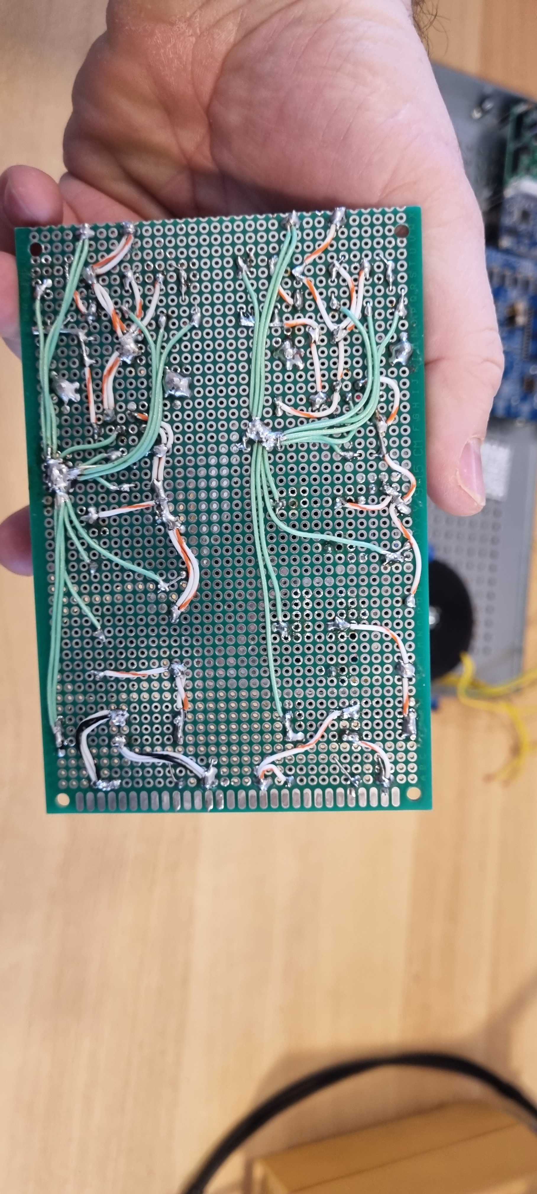

Zbora Napisano Mart 17, 2023 #5243 Napisano Mart 17, 2023 (izmenjeno) Evo, svrstao sam se u red Nixijevaca votroplast sa rupicama + dunavko zica. PSU2 sa pojacanim hladjenjem. 2x +5V za Xmos i AK/jls/mute (ako ga budem turao) Set pin trimera je na krajnoj izlaznoj tačci, mase su svucene u zvezdu. Izmenjeno Mart 17, 2023 od Zbora krca44, Brijac, LightMatic and 1 član je reagovao/la na ovo 3 1

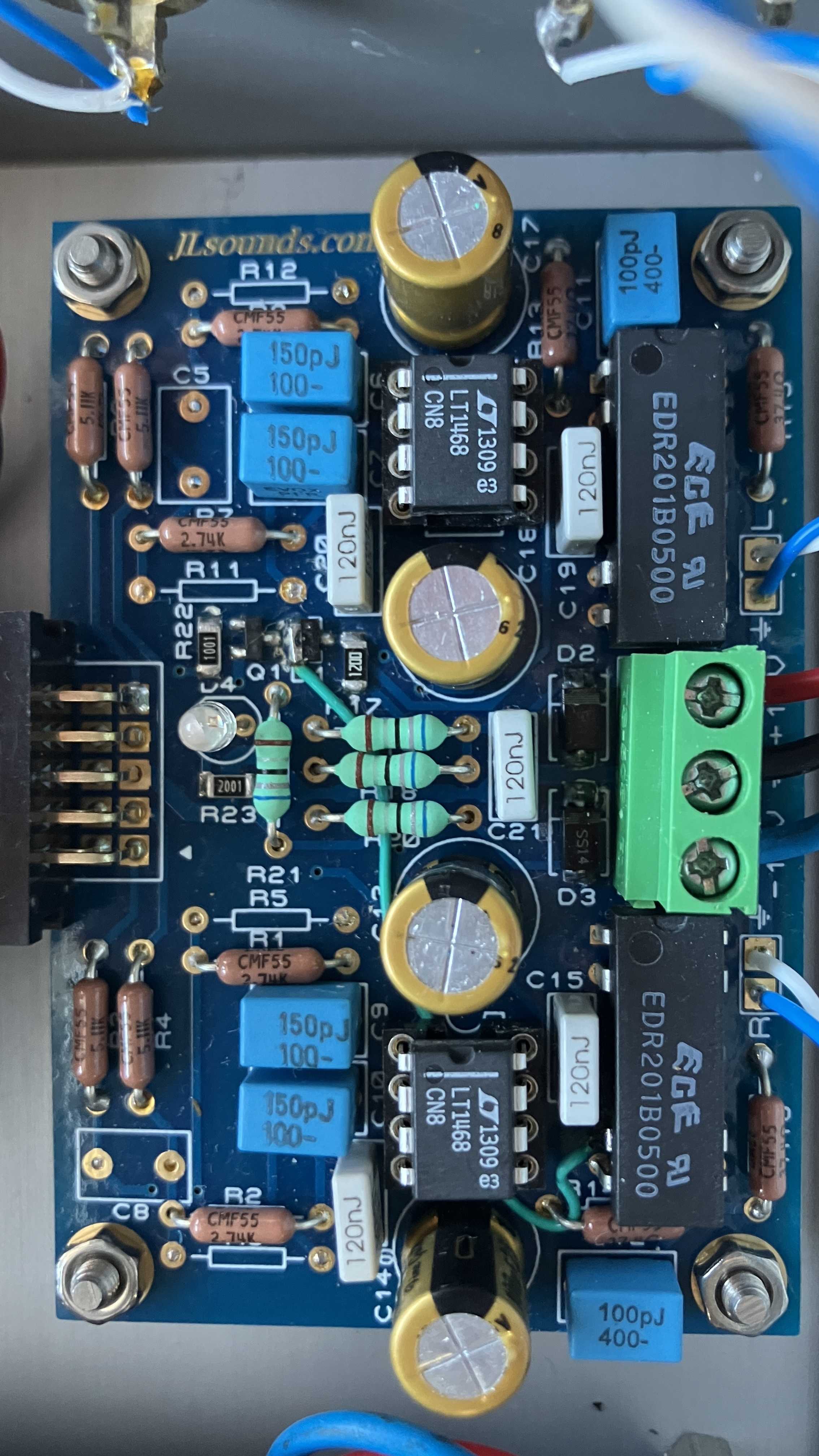

VukJov Napisano Mart 18, 2023 #5247 Napisano Mart 18, 2023 Занимљиво раде, рекао бих најмање агресивно од свега што сам пробао на овој позицији, при томе задржавајући сву детаљност коју имају и неки други.. Тако да, ако некога занима да проба имам још пар LT1468, плус од раније AD847, AD797, LT1363.. ако би га пробали у плочици из наслова тамо свакако ради у мало другачијем режиму него у мене..

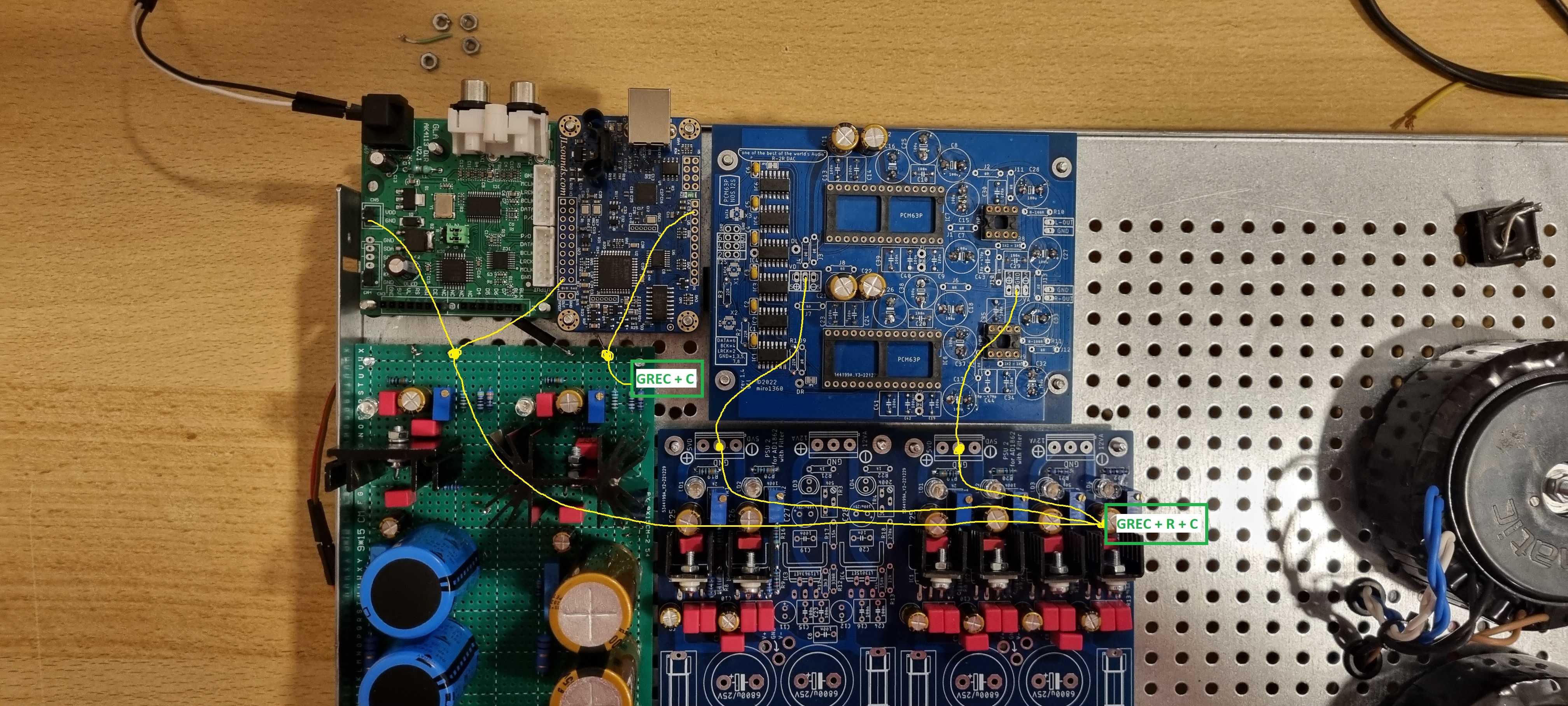

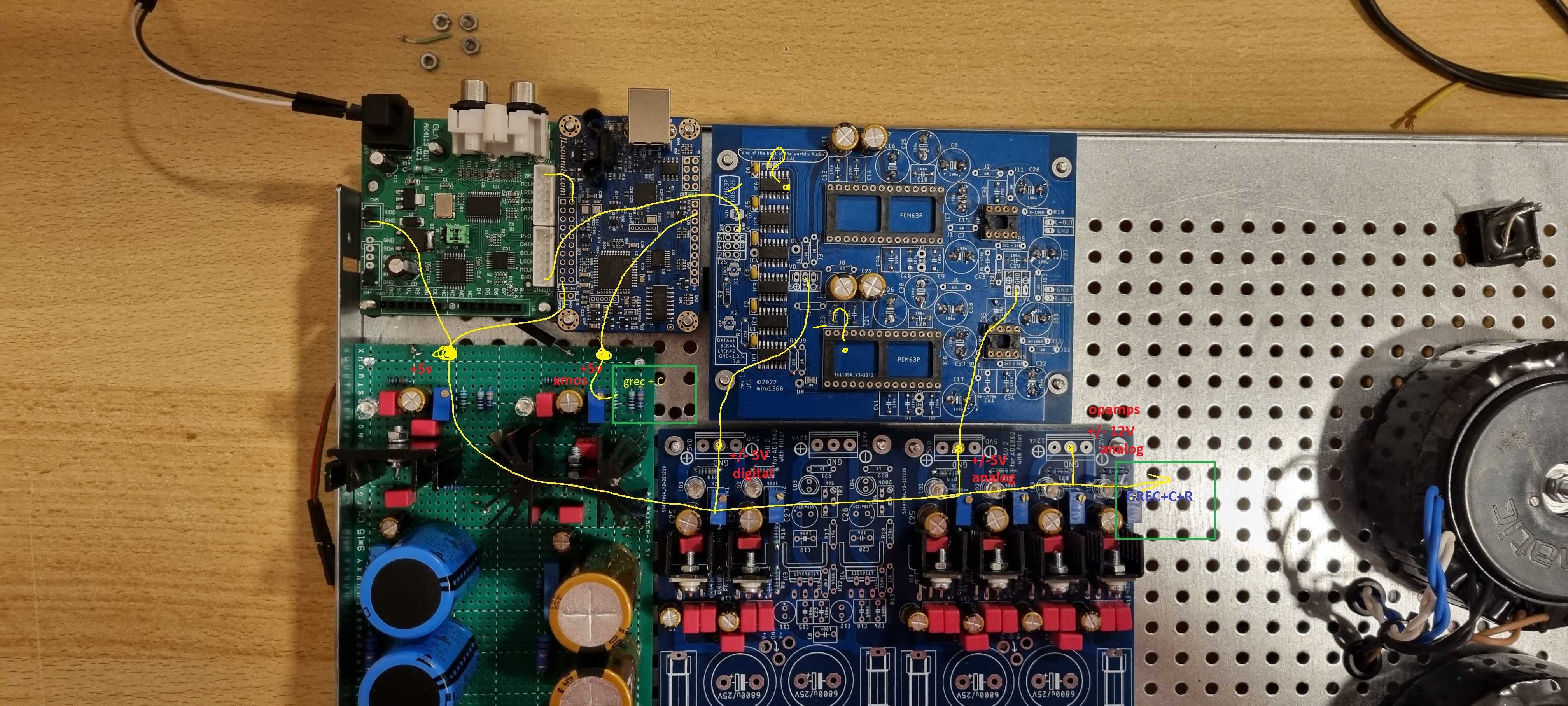

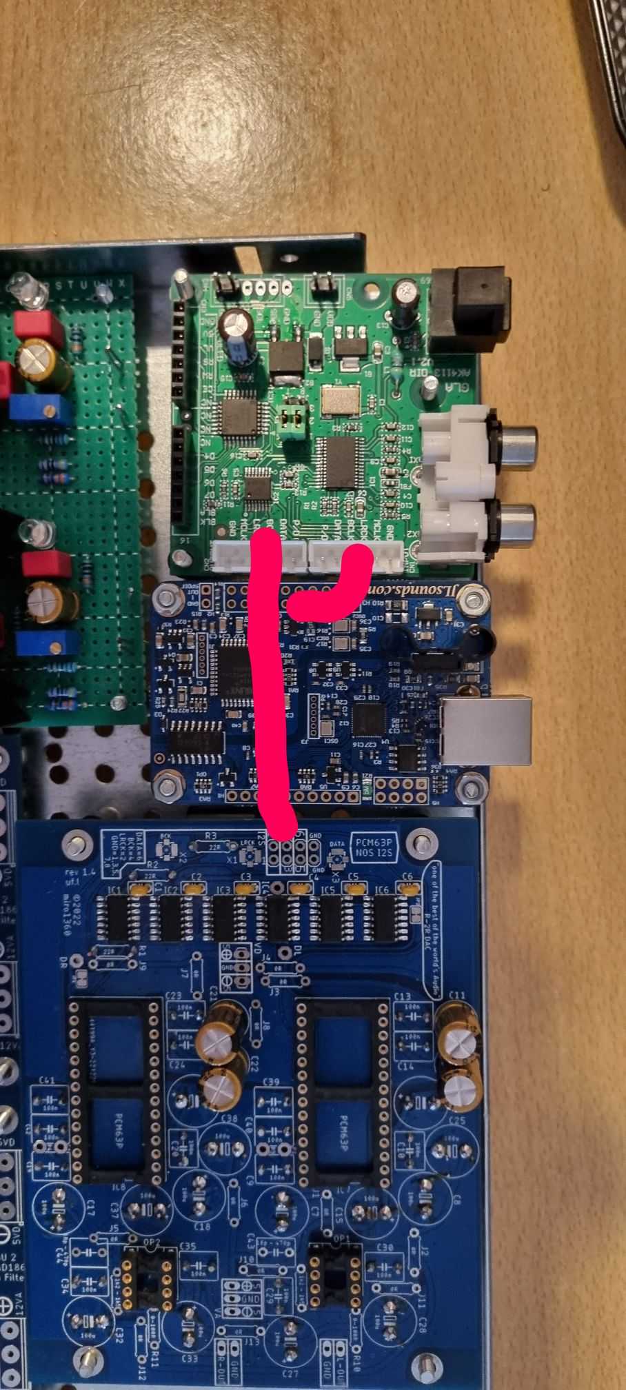

Zbora Napisano Mart 21, 2023 #5249 Napisano Mart 21, 2023 (izmenjeno) Evo jedno konkretno pitanje vezano za Žičenje mase u ovoj varijanti sa AK plocicom. jesam li ja ovo dobro shvatio ? sporan mi je deo kod +5V "VD" za digitalni deo PCM, sapjati li ne, buduci da dobija masu sa JLS. rekao bih da je GND izmedju AK i DAC plocice visak ili je GND za "VD" visak. Izmenjeno Mart 21, 2023 od Zbora

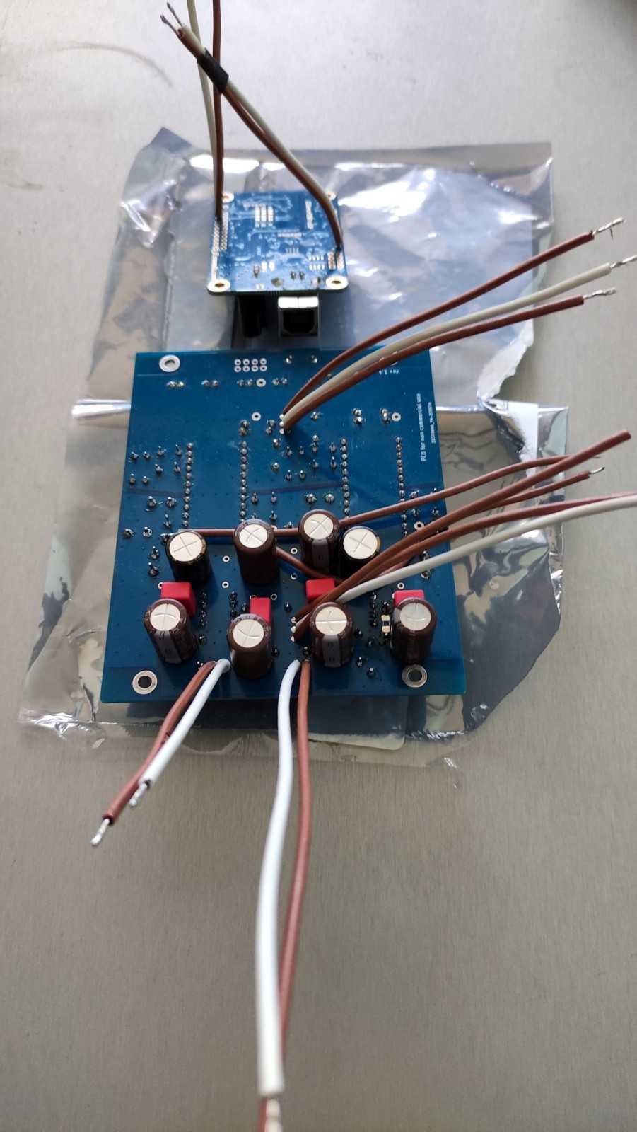

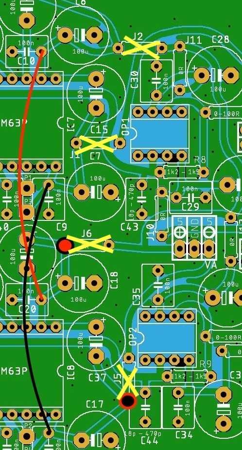

Mikorist Napisano Mart 22, 2023 #5251 Napisano Mart 22, 2023 Evo kako su žice spojene za DAC napajanje - bez prekida ide VDH - point to point GND žicu nisam stavljao jer je zajednički za isti PSU - samo dve žice - +5V i -5V Što kraće do čipa idu žice za napajanje čipa. Na C10 i C20 ide PLUS 5 NA C9 i C19 ide MINUS 5 (ako nemaš te kontakte odozgo - ako su WIMA ispod - lemi direkt za podnožje od DAC čipa +5 i -5) Na VA mi ide +12 -12V i GND - tako da je odsečen J5 , J6 , J2 , J1 Sve treba ispod da ide isto kroz tehničko dno. Bukvalno žica vertikalno da ide kroz rupu iz njega na kontakt Te žice nisu uvrtane. Samo do RCA jesu - ali ako i one idu kroz dno - ne treba.... Ali zavisi kakava je žica. Ova je zajebana i kruta zbog srebra. Jeste zajebano za isvesti....A posle nema skidanja . Ko brod u boci je. Zbora je reagovao/la na ovo 1

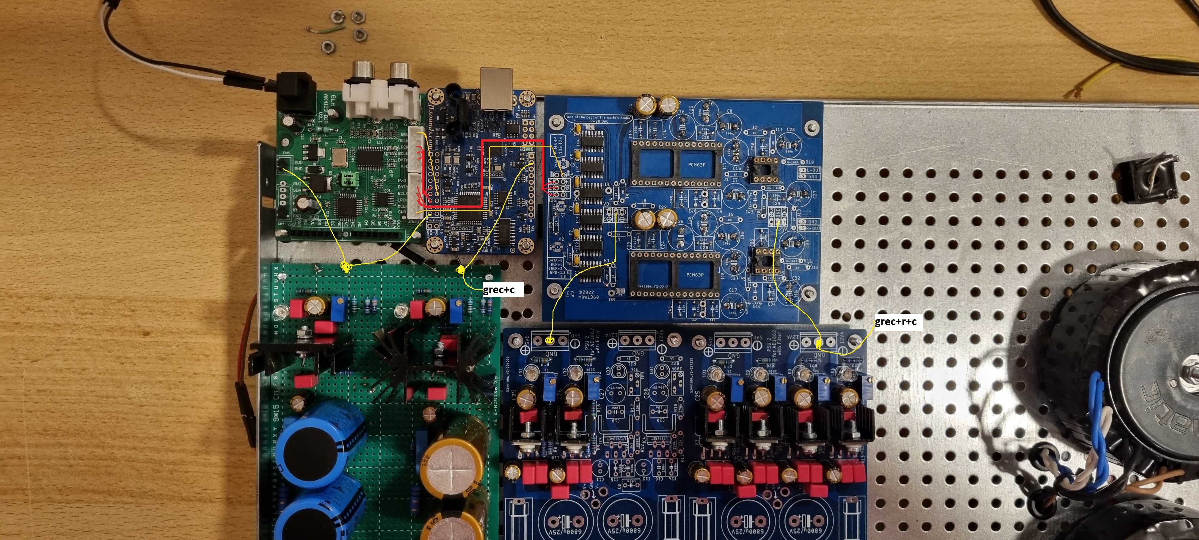

Zbora Napisano Mart 22, 2023 #5252 Napisano Mart 22, 2023 Hvala Miko , no sam se oko spajanja GND pogubio. Evo ga havla @NIXIE

Mikorist Napisano Mart 22, 2023 #5254 Napisano Mart 22, 2023 Taj GND centralni - najbolje je da ide tačno ispod DAC čipova. Da se direkt na dno ispod ušrafi. A iznad čipa one dve bakarne pločice koje idu takođe na taj isti GND On 15. 11. 2022. at 7:52, Brijac reče @vladd ostavio sam smd elemente, i ostale tesko dostupne za lak rad/bez okolnih elemenata. Ovaj sam prosto zaboravio 😅 I onda hbg, muka. Inace Miko, zaboravih juce da okacim 😁 Ako ti se igra sa tim, imas izlemljeno. Kad je vec bila vruca lemilica reko ajde.

NIXIE Napisano Mart 22, 2023 Autor #5256 Napisano Mart 22, 2023 (izmenjeno) To uzemljenje na šasiju sam ja stavio a ti izbacio. Što se mene tiče, ja to uvek stavljam, i ako trafoi imaju uzemljen slepi navoj između primara i sekundara i bezbedni su. Mislim da je potrebno imati uzemljenje na šasiju, a sama metalna šasija mora da bude vezana na IEC GND. Grec je zaštitna mera, možda i nije neophodan uvek nego je jeftin pa ga stavljam. R prekida eventualni ground loop sa drugim uređajima i eliminiše statički elektricitet, a C je AC uzemljenje za visoke frekvencije zbog šumova. Može i 10oma NTC kako Zen radi, to je i lakše. Izmenjeno Mart 22, 2023 od NIXIE
Mikorist Napisano Mart 22, 2023 #5257 Napisano Mart 22, 2023 NTC ispod na sredini DAC čipova. Msm može bilo gde ali zbog razlike u petencijalu najbolje je. Najkraći put Ne treba nikakav filter za ovaj DAC. Mislim zakačen na IEC. Probao...Ubija žilu u zvuku. Nemam ni osigurač na IEC. Verovtano si video ako si gledao pozadi. Licna od VDH stoji.
NIXIE Napisano Mart 22, 2023 Autor #5258 Napisano Mart 22, 2023 (izmenjeno) Tu su spojeni Dgnd i Agnd, ali mislim da je za uzemljenje na šasiju sve jedno. Slično je i kod mene na DDDAC, samo tu ima puno pločica paralelno pa sve ide u jednu tačku na mother board, i tu tačku sam uzemljio na šasiju. Praktično drugačije i nisam mogao jer nije dostupno, gusto su složene PCB. Nisam primetio da utiče na zvuk, uzemljeno ili neuzemljeno, samo je ovo drugo meni sigurnije. A WaveIO napajanje XMOS dela sam posebno uzemljio. Znači slična je situacija i ovdi. A XMOS je uvek vezan na GND od PC-ja direktno, preko širma USB kabla (ako ga ima) i -5V žice. Izmenjeno Mart 22, 2023 od NIXIE
