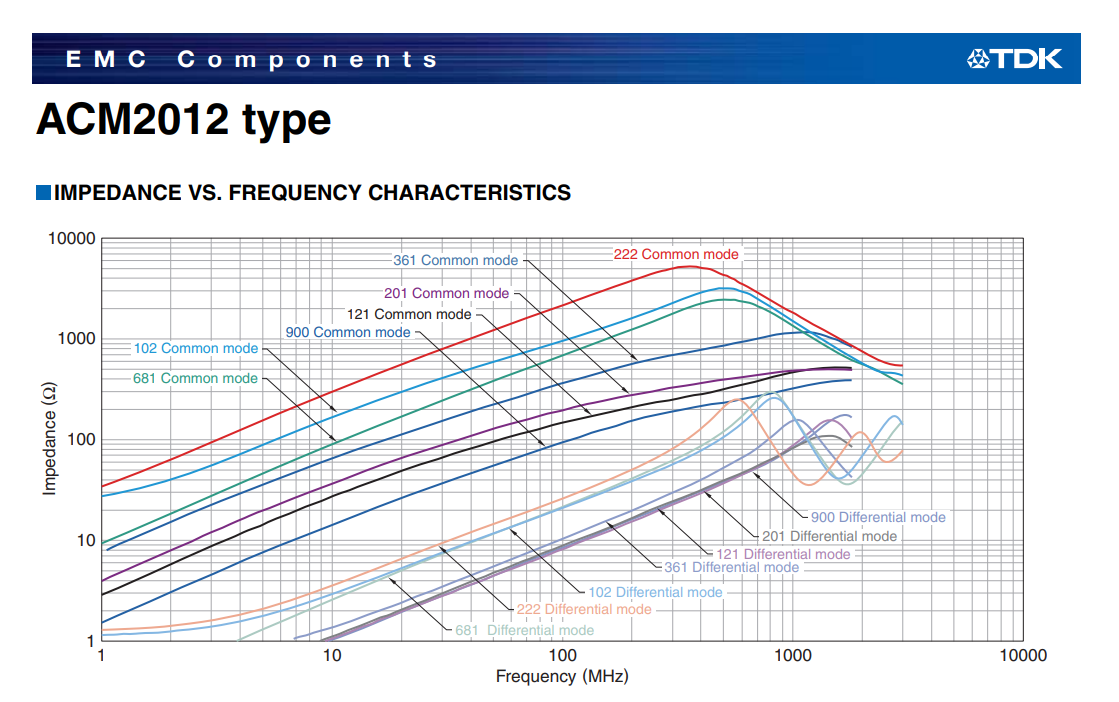

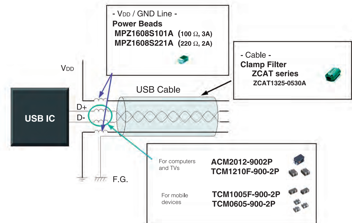

Mikorist Napisano Mart 22, 2023 Share #5259 Napisano Mart 22, 2023 pre 59 minuta, NIXIE reče Nisam primetio da utiče na zvuk, uzemljeno ili neuzemljeno, Ni ja. pre 59 minuta, NIXIE reče A XMOS je uvek vezan na GND od PC-ja direktno, preko širma USB kabla (ako ga ima) i -5V žice. Ja imam dva filtera na matičnoj TDK za DAC USB - rekoh ti na Viberu. Tako sam i našao ovaj PDF - po broju modela za chokes https://product.tdk.com/system/files/dam/doc/content/emc-guidebook/en/eemc_practice_04.pdf https://eu.mouser.com/ProductDetail/TDK/ACM2012-900-2P-T001?qs=5GteYzHiykbozpO9WguLOg%3D%3D Zato drugačije svira ovaj USB - ima neke nauke u ovome Link to comment Podeli na ovim sajtovima More sharing options...
Mikorist Napisano Mart 22, 2023 Share #5260 Napisano Mart 22, 2023 Brate taj deo na matičnoj je oko 4x3cm - a USB izlaz je horizontalan. Link to comment Podeli na ovim sajtovima More sharing options...
NIXIE Napisano Mart 22, 2023 Autor Share #5261 Napisano Mart 22, 2023 pre 19 minuta, Mikorist reče ima neke nauke u ovome Ima, sve je Fizika, može @vladd da potvrdi. Mikorist je reagovao/la na ovo 1 Link to comment Podeli na ovim sajtovima More sharing options...
Mikorist Napisano Mart 22, 2023 Share #5262 Napisano Mart 22, 2023 pre 27 minuta, NIXIE reče Ima, sve je Fizika, može @vladd da potvrdi. Jedan ide na D+ drugi na D- Plus ima nešto što liči na naponski filter Link to comment Podeli na ovim sajtovima More sharing options...
Mikorist Napisano Mart 22, 2023 Share #5263 Napisano Mart 22, 2023 Kupiš lepo SMD gore sa mouser i ubaciš u kabl na konektore. Link to comment Podeli na ovim sajtovima More sharing options...

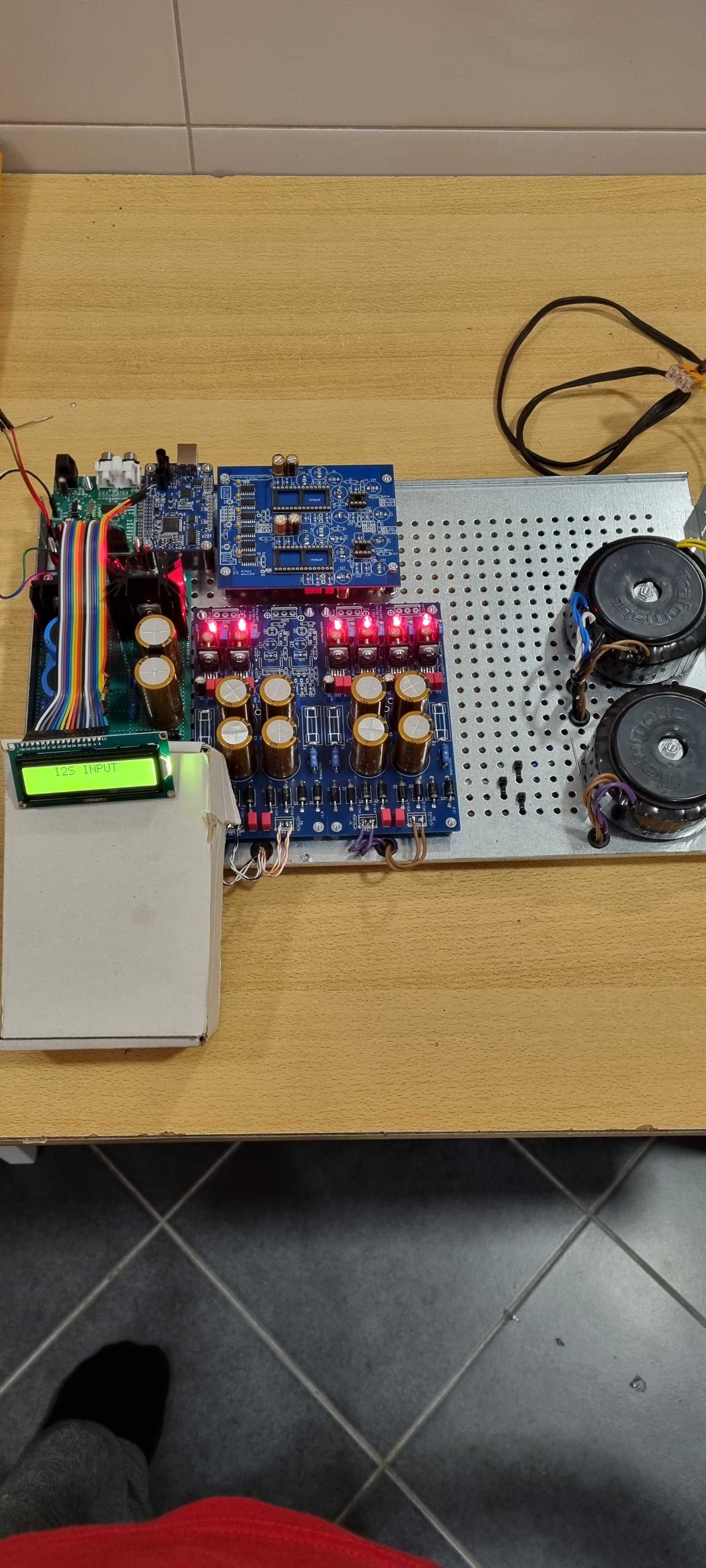

Zbora Napisano Mart 23, 2023 Share #5272 Napisano Mart 23, 2023 shonne, Brijac, LightMatic and 1 član je reagovao/la na ovo 1 3 Link to comment Podeli na ovim sajtovima More sharing options...
Brijac Napisano Mart 23, 2023 Share #5273 Napisano Mart 23, 2023 Jos samo da zamenis hladnjak na jls plocki i toeto 😁 Link to comment Podeli na ovim sajtovima More sharing options...
NIXIE Napisano Mart 23, 2023 Autor Share #5274 Napisano Mart 23, 2023 I paketić da dočeka. Zbora je reagovao/la na ovo 1 Link to comment Podeli na ovim sajtovima More sharing options...
Zbora Napisano Mart 23, 2023 Share #5275 Napisano Mart 23, 2023 (izmenjeno) Jes vala, imam namenjen ovaj sto rekose mudriji da je dovaljan, kao na regovima na napajanju. A imam i ovaj za broj veci kao na napajanju za AK, pa probacu kad dodje na red Izmenjeno Mart 23, 2023 od Zbora Link to comment Podeli na ovim sajtovima More sharing options...
