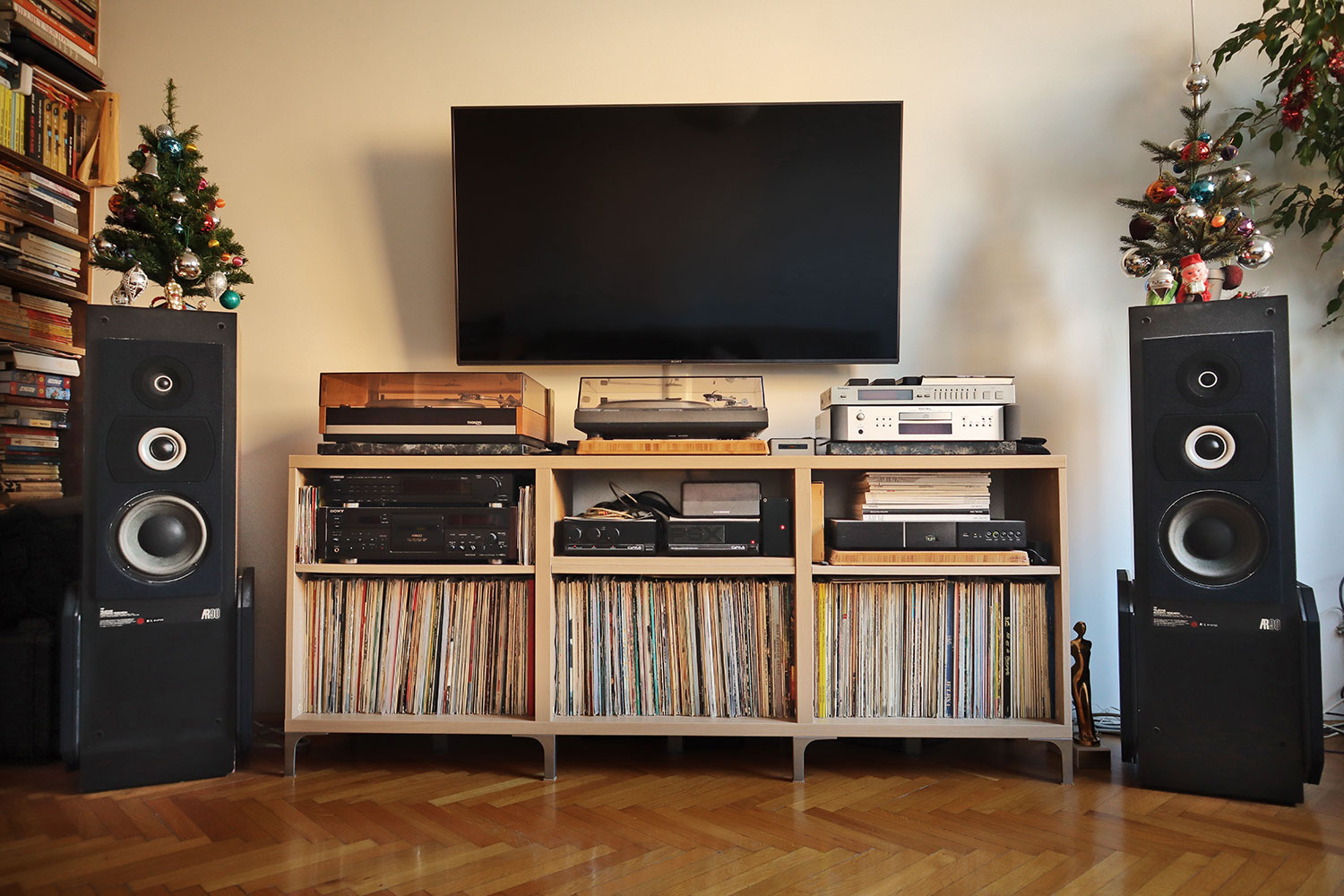

Kuja Napisano Februar 15, 2023 #1741 Napisano Februar 15, 2023 8 hours ago, Mikorist said: A bre....dosade...I ovaj @Srecko i @Kuja su mi blizu. Mogu da natovarim PC na kolica i da dođem za 10 minuta kod njih. Hvala na ponudi! Uvek sam za druženje. Ali ako PC mora da se tovari na kolica, džaba probavamo! ...Ne bi se za njega našlo mesta ni na polici ni u bližoj okolini. Da bude jasnije šta je uz kvalitet zvuka bio cilj, ko ima oštro oko neka pronađe kompjuter na ovoj slici : Jedino da se gosn @Srecko i ja prošetamo nogu pred nogu po nekom sunčanom danu do tebe, sa našim NUC-evima u džepovima! Lemić, Mikorist and Srecko je reagovao/la na ovo 2 1

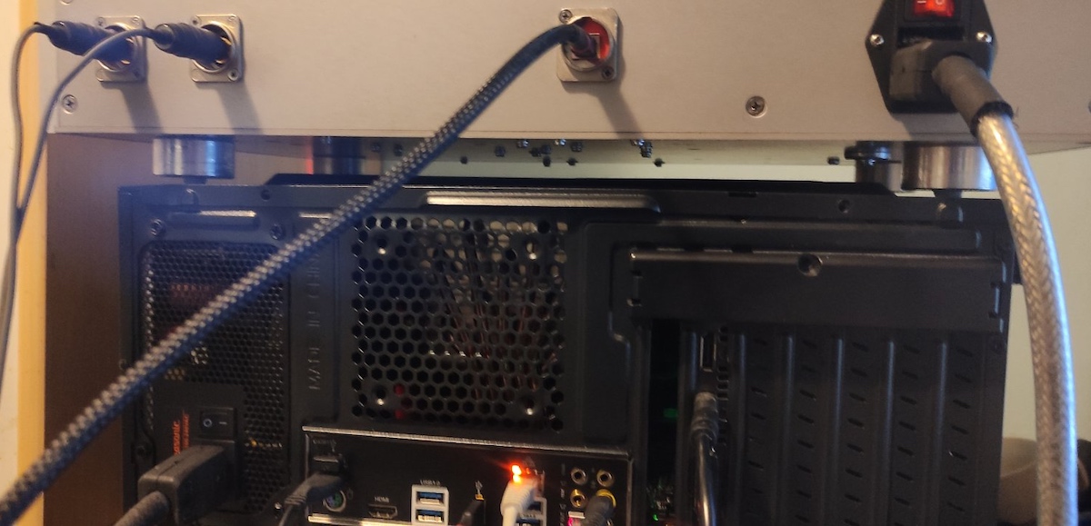

Mikorist Napisano Februar 15, 2023 #1743 Napisano Februar 15, 2023 Drugačije ni ne može kućište.Matična Ploča je king sajz. Deo za audio je 11cm dugačak pa pseban odeljak za DAC USB - jedno 5cm - Full ATX - 7 slotova. Kuja, LightMatic and Lemić je reagovao/la na ovo 1 1 1
Kuja Napisano Februar 15, 2023 #1744 Napisano Februar 15, 2023 Lepo, svaka čast! Mikorist je reagovao/la na ovo 1

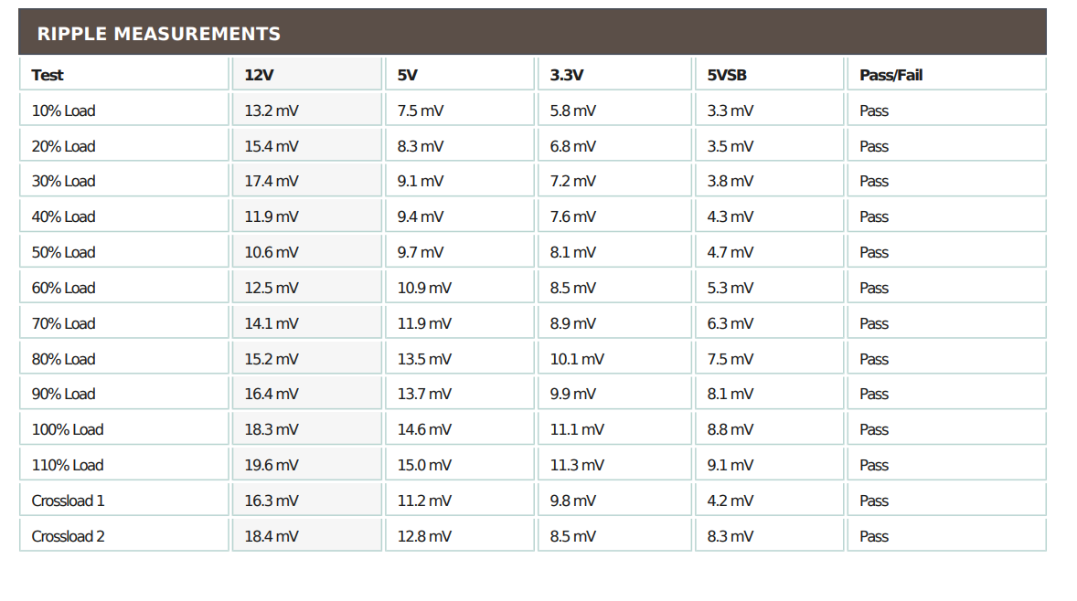

Mikorist Napisano Februar 15, 2023 #1745 Napisano Februar 15, 2023 Da li se isplati uložiti isto para u PC kao i u PCM63P DAC ? Isplati se. Svaki evro se čuje. A najviše napajanje i pasivno hlađenje. Znači napajanje se prvo kupuje. Da je Fanless da ima tolreanciju 2% na napone - i da je noiseless strujno. Da je sertifikovano na Cybenetics Labs – PSU Efficiency & Noise Level Certifications WWW.CYBENETICS.COM da ima sertifikovane RIPPLE MEASUREMENTS Kad slušaš muziku je oko 20% load. Ne isplati se praviti/kupovati uopšte linearno za PC kad ima ovo na tržištu. Lemić je reagovao/la na ovo 1
Delija Napisano Februar 15, 2023 #1746 Napisano Februar 15, 2023 57 minutes ago, Kuja said: Hvala na ponudi! Uvek sam za druženje. Ali ako PC mora da se tovari na kolica, džaba probavamo! ...Ne bi se za njega našlo mesta ni na polici ni u bližoj okolini. Da bude jasnije šta je uz kvalitet zvuka bio cilj, ko ima oštro oko neka pronađe kompjuter na ovoj slici : Jedino da se gosn @Srecko i ja prošetamo nogu pred nogu po nekom sunčanom danu do tebe, sa našim NUC-evima u džepovima! Sta ti je to na zvucnicima, crni ti? 🙃
Kuja Napisano Februar 15, 2023 #1748 Napisano Februar 15, 2023 (izmenjeno) 1 hour ago, Delija said: Sta ti je to na zvucnicima, crni ti? 🙃 Slika je od Nove godine, ali razmišljao sam da ih ostavim, nekako daju lepršavost i zvonkost u visokim tonovima. Jingle bells, Ho Ho Ho! Izmenjeno Februar 15, 2023 od Kuja LightMatic, Srecko, Lemić and 2 ostalih je reagovao/la na ovo 2 1 2
Srecko Napisano Februar 15, 2023 #1749 Napisano Februar 15, 2023 2 hours ago, Kuja said: @Srecko Da li su ovo AR90 ili grešim? vladd je reagovao/la na ovo 1
zek Napisano Februar 15, 2023 #1750 Napisano Februar 15, 2023 pre 1 sat, Delija reče Sta ti je to na zvucnicima, crni ti? 🙃 Antene za direktnu vezu na muziku vanzemaljaca ... Srecko and LightMatic je reagovao/la na ovo 1 1

Koja Napisano Februar 15, 2023 #1753 Napisano Februar 15, 2023 3 hours ago, Kuja said: Jel to tvoje? AR90?
Kuja Napisano Februar 15, 2023 #1754 Napisano Februar 15, 2023 28 minutes ago, Srecko said: Da li su ovo AR90 ili grešim? Jesu! Malo su apgejdovani sa novim kondenzatorima, ožičenjem i terminalima (ono ... Mundorf, UPOCC, WBT NextGen Cu, itd ), plus su izbačene tonske kontrole (oni prekidači pozadi). Srecko, LightMatic, vladd and 1 član je reagovao/la na ovo 4
Kuja Napisano Februar 15, 2023 #1755 Napisano Februar 15, 2023 1 minute ago, Koja said: Jel to tvoje? AR90? Ko što rekoh gosn Srećku, jeste.

LightMatic Napisano Februar 15, 2023 #1758 Napisano Februar 15, 2023 pre 2 časa, Kuja reče Jesu! Malo su apgejdovani sa novim kondenzatorima, ožičenjem i terminalima (ono ... Mundorf, UPOCC, WBT NextGen Cu, itd ), plus su izbačene tonske kontrole (oni prekidači pozadi). Au, burazeru, svaka čast. Podsjetilo me na ekskurziju u Split (ima brat-bratu 25 godina), doduše, išao sam gledati da kupim od jednog pomorca AR9, nije isto ali izazvalo je isti osjećaj, sav sam se naježio . Kuja je reagovao/la na ovo 1

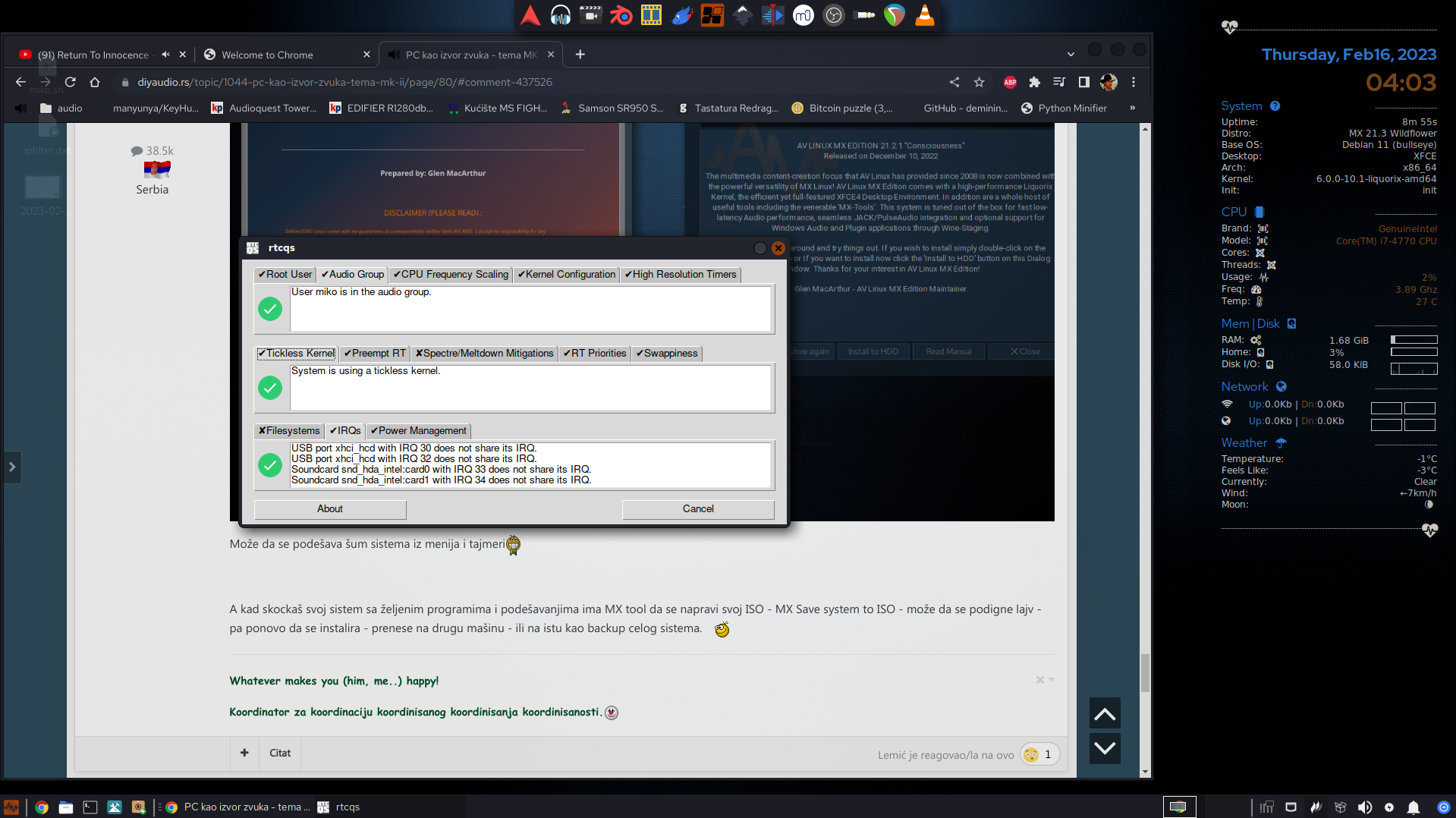

Mikorist Napisano Februar 15, 2023 #1759 Napisano Februar 15, 2023 E ova podešavanja nema ni SnakeOil. Sva podešavanja sistema se vide iz menija i tajmeri i IRQs i sve A kad skockaš svoj sistem sa željenim programima i podešavanjima ima MX tool da se napravi svoj ISO - MX Save system to ISO - može da se podigne lajv - pa ponovo da se instalira - prenese na drugu mašinu - ili na istu kao backup celog sistema. Lemić, Vix and LightMatic je reagovao/la na ovo 2 1

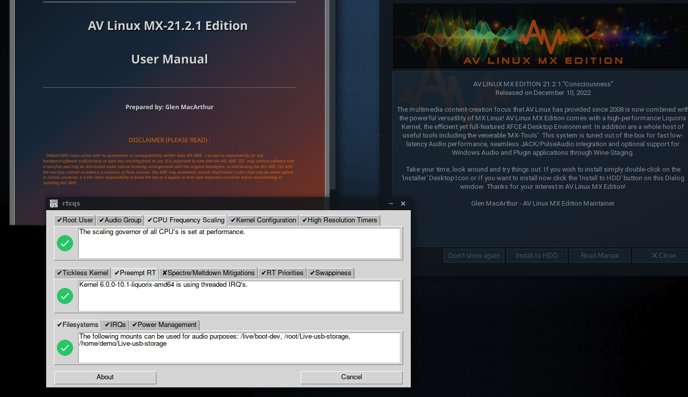

Mikorist Napisano Februar 16, 2023 #1760 Napisano Februar 16, 2023 Ovaj sitem mi je glavni sad - ovaj ko je ovo napravio je bogotac za audio Jako imam malo da doinstaliram i ispodesavam dodatno....finese neke. Ovaj ga je ubio...... Lemić je reagovao/la na ovo 1
