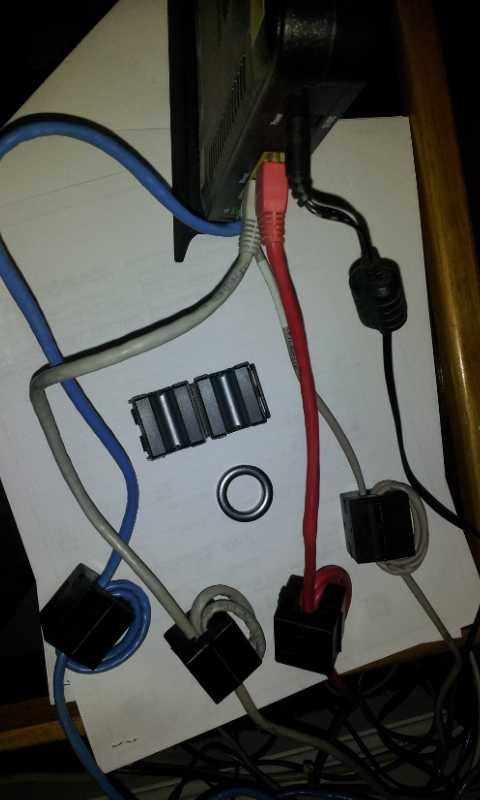

Mikorist Napisano Mart 28, 2022 #111 Napisano Mart 28, 2022 Onda sam shvatio da imam bežični telefon i njegovu bazu....pa turi i na njega ferit...Pa na pumpu od akvarijuma pa na sve u sobi... Rezultat je da nemam nikakve smetnje

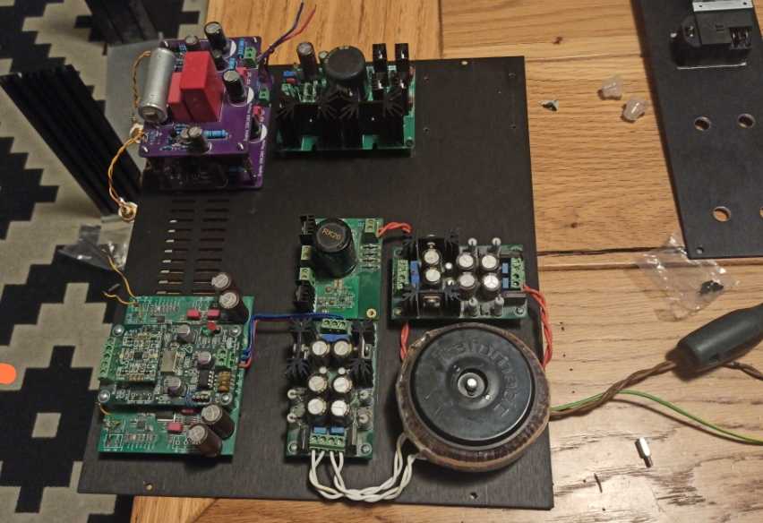

Sync Napisano April 1, 2022 Autor #119 Napisano April 1, 2022 Oteglo se ovo.. Radi skroz oket. Koji dan usviravanja pa igranje sa razl spreznim i izlaznim kondovima... Gain je dosta veci nego trenutno mi pri ruci art dj pre 2. zerowaf, Beli_Ninja, krca44 and 2 ostalih je reagovao/la na ovo 2 1 2
chakija Napisano April 5, 2022 #120 Napisano April 5, 2022 Prosvirao i drugi komad! zerowaf and NIXIE je reagovao/la na ovo 2
chakija Napisano April 5, 2022 #121 Napisano April 5, 2022 . Gain je ogroman a pozadinski šum minimalan! Tonski je vrlo suv i neutralan, ali to mislim da se može doterati izborom kondova. Prezadovoljan sam rezultatom. Hvala čika Sync i čiča Zen! PS: još da prosvira i u kutiji... krca44, zika, LightMatic and 3 ostalih je reagovao/la na ovo 4 2

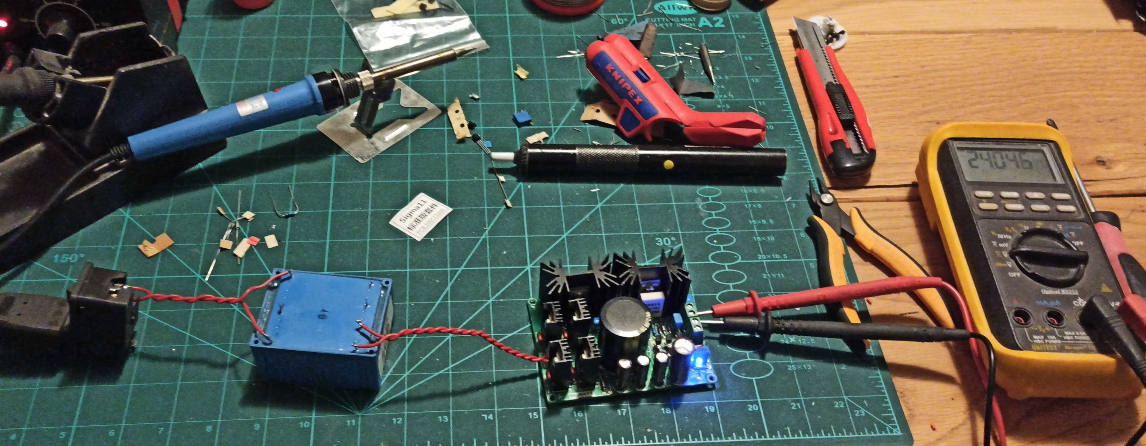

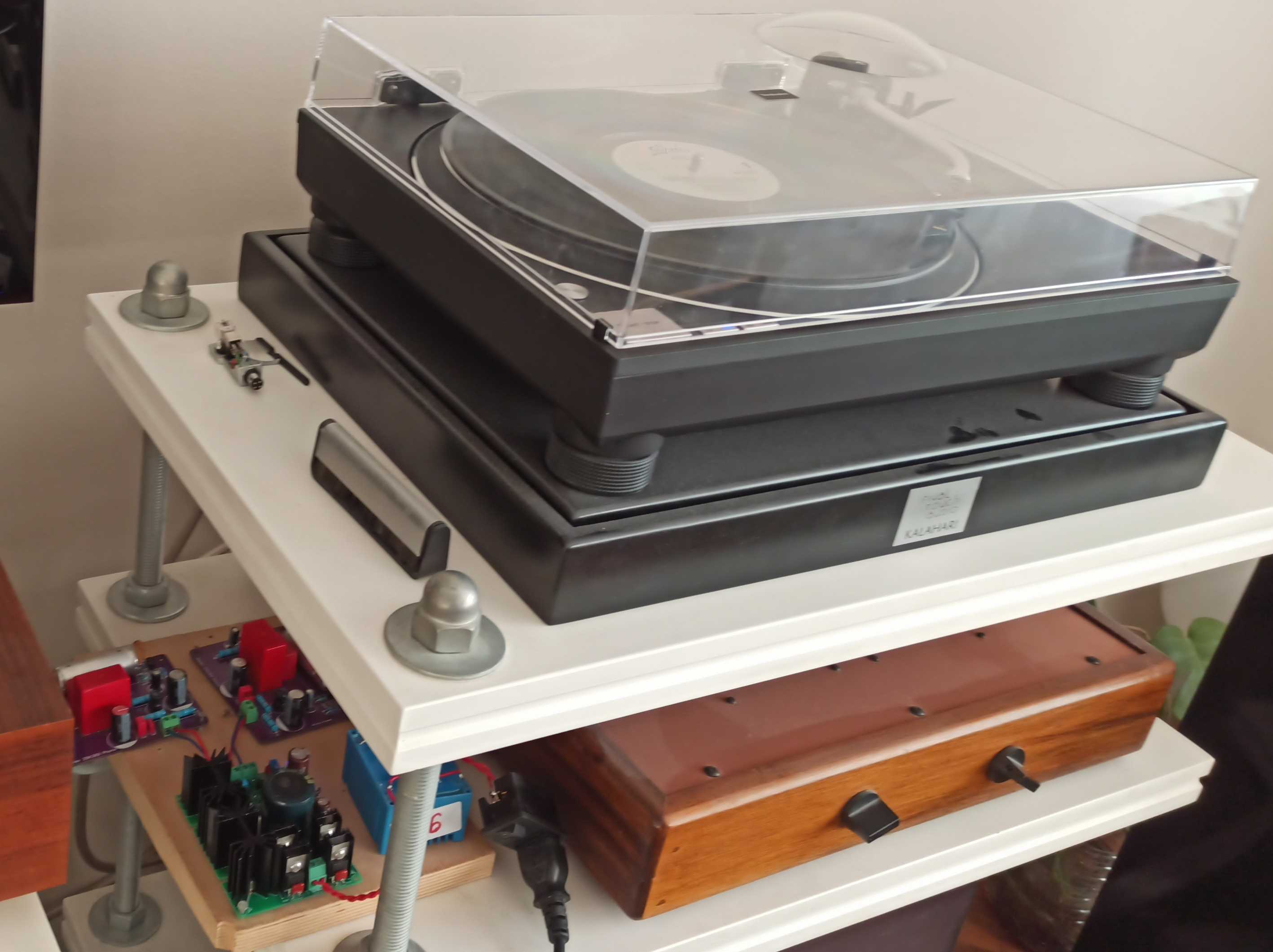

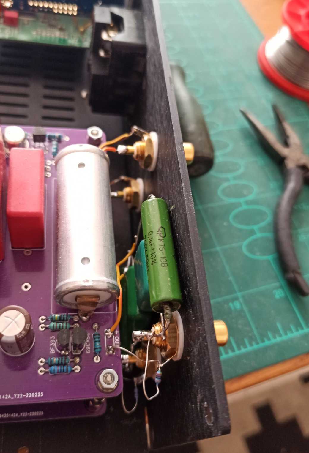

chakija Napisano April 13, 2022 #123 Napisano April 13, 2022 (izmenjeno) Phono se ne gasi od kada je sklopljen... Mislim da se još usvirao. I dalje je seča vena kako radi Sa Goldring 1042 je fantastičan kombo! Nadam se skutijavanju za vikend. Btw, probao sam da stavim pio K75-10 umesto ft2 teflonca sprezni kond, ali nisam zadovoljan kako je to zvučalo. Izmenjeno April 13, 2022 od chakija zerowaf, krca44 and LightMatic je reagovao/la na ovo 1 2

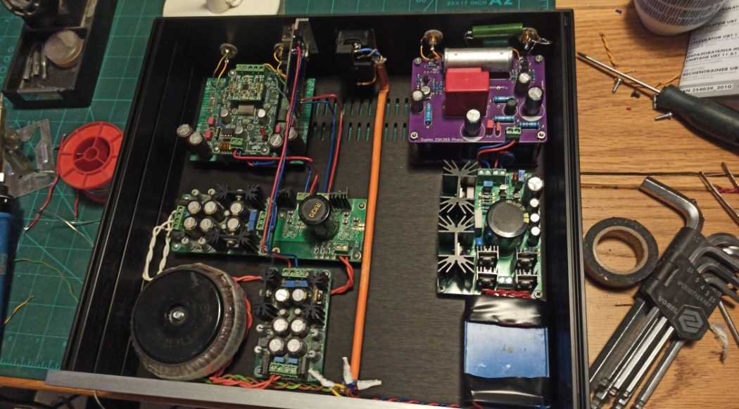

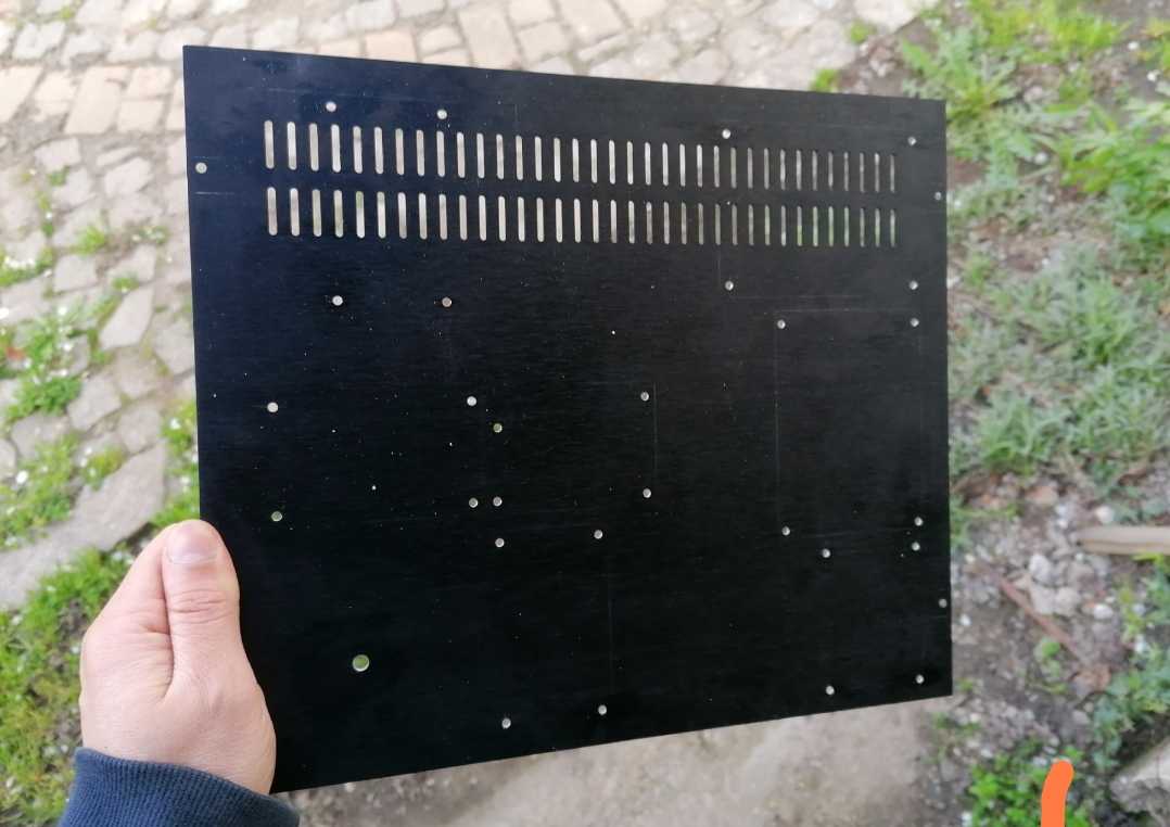

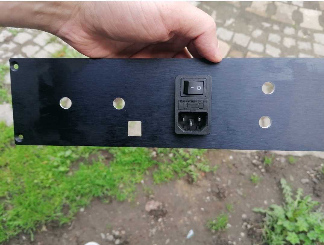

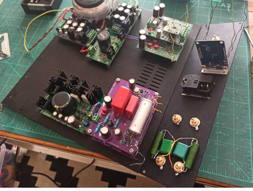

chakija Napisano April 25, 2022 #125 Napisano April 25, 2022 Posle kraće pauze, krenulo se sa kutijanje... U nastavku glodacko strugarske majstorije Synca nam. Udesio fiksaciju JL sound ki fabrika zerowaf je reagovao/la na ovo 1

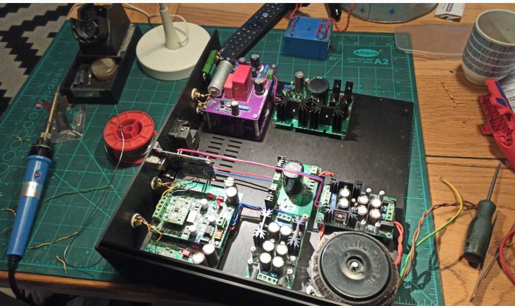

chakija Napisano April 25, 2022 #126 Napisano April 25, 2022 Probe pre povezivanja - deluje da će stati. Izazov je bilo naknadno upakovati izlazne kondove u tesan prostor na izlazu. Ispalo OK na kraju . krca44, bnb and zerowaf je reagovao/la na ovo 2 1

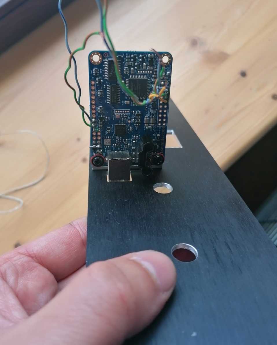

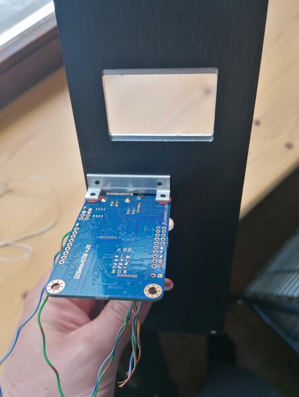

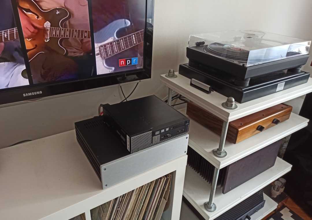

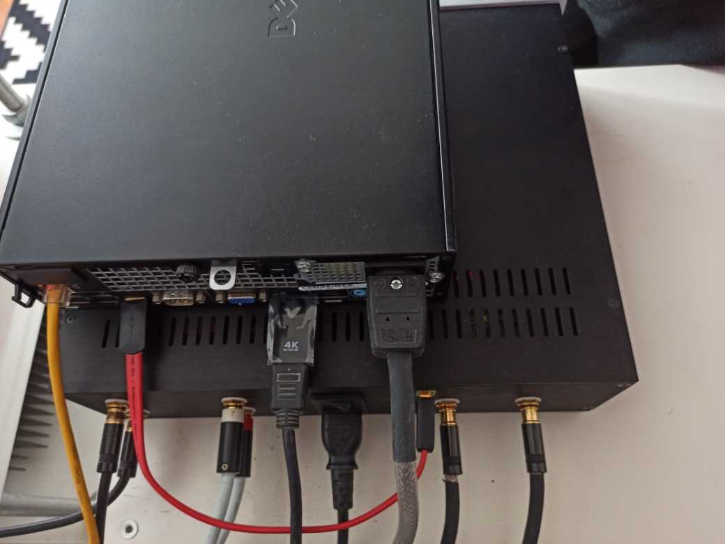

chakija Napisano April 25, 2022 #127 Napisano April 25, 2022 (izmenjeno) Neverovatno, ali i dalje radi. Naravno na kraju je morao biti neki zajeb - komp koji sam inače koristio kao izvor mi je čuknuo malo jače o kućište i napajanje u njemu je crklo. Munjevitom pretragom kp-a dodjoh do lepog i kompaktnog kućišta/računara koji se uklopio u ostatak ambijenta. Naravno da sam morao da tražim i dodatni hdmi DP-HDMI adapter jer mi mator TV. Na prvu, ne čujem preteranu razliku u odnosu na dasku. Nema bruma nema artifakata ni na dacu ni na phono. Ja zadovoljan, ijope! Izmenjeno April 25, 2022 od chakija vladd, krca44 and zerowaf je reagovao/la na ovo 2 1
