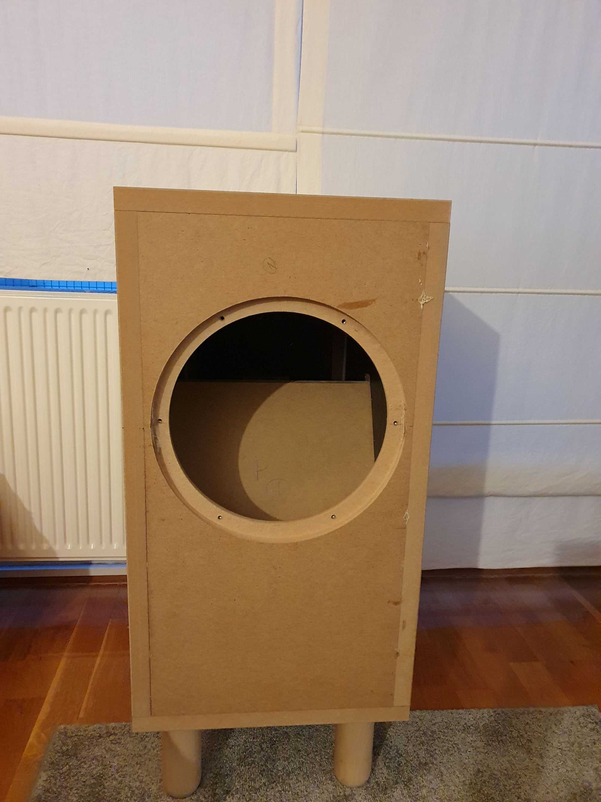

mileni16 Napisano Oktobar 10, 2021 Autor #69 Napisano Oktobar 10, 2021 Ovako sam zamislio skretnice… mutayu, dejanco32 and Vix je reagovao/la na ovo 1 2

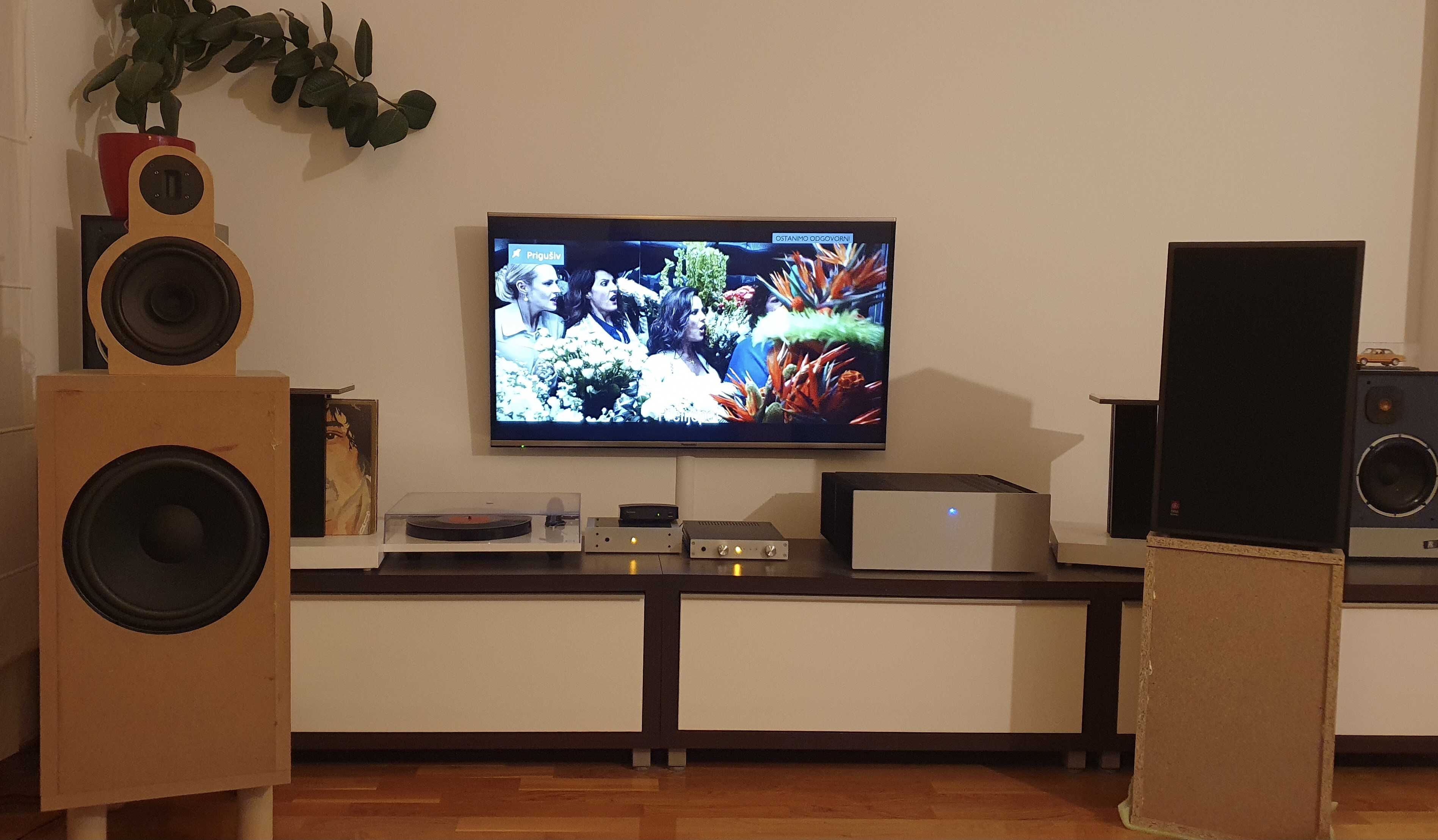

zerowaf Napisano Oktobar 10, 2021 #76 Napisano Oktobar 10, 2021 Pre sat vremena, Zen Mod reče kad se izdovoljis sa maleckim i velikim Tanns, doci ce na red i Iskra Trebat cu vise soba za sve to. I sad mozgam kako sve sto sam sperio staviti u ovu jednu sobicu. Ali Iskre....do peMzije moraju i one doci na red jednom. Ako za nikog drugog da ih klinka dobije. Kadsam ju vec spomenuo, sama dok me nema pali lampe u sobi i kad dodjem mi komentira kakva je koja snimka i sto joj se svidja ili ne. Ispituje kad ce biti gotov gramofon jer vec ima svoje dvije ploce, Pixies Doolitle i AC/DC Back in black. Trazi da slusamo mjuzu i trazi numere na jubito, pa komentira nesto poput: "Necu ovu, ovdje je sve silji..." ili "Ovaj snimak ima zamuljane visoke...." O Boze...stvorio sam cudoviste! Teenage audiophile monster! predragm, zika, black coffe and 4 ostalih je reagovao/la na ovo 2 3 2

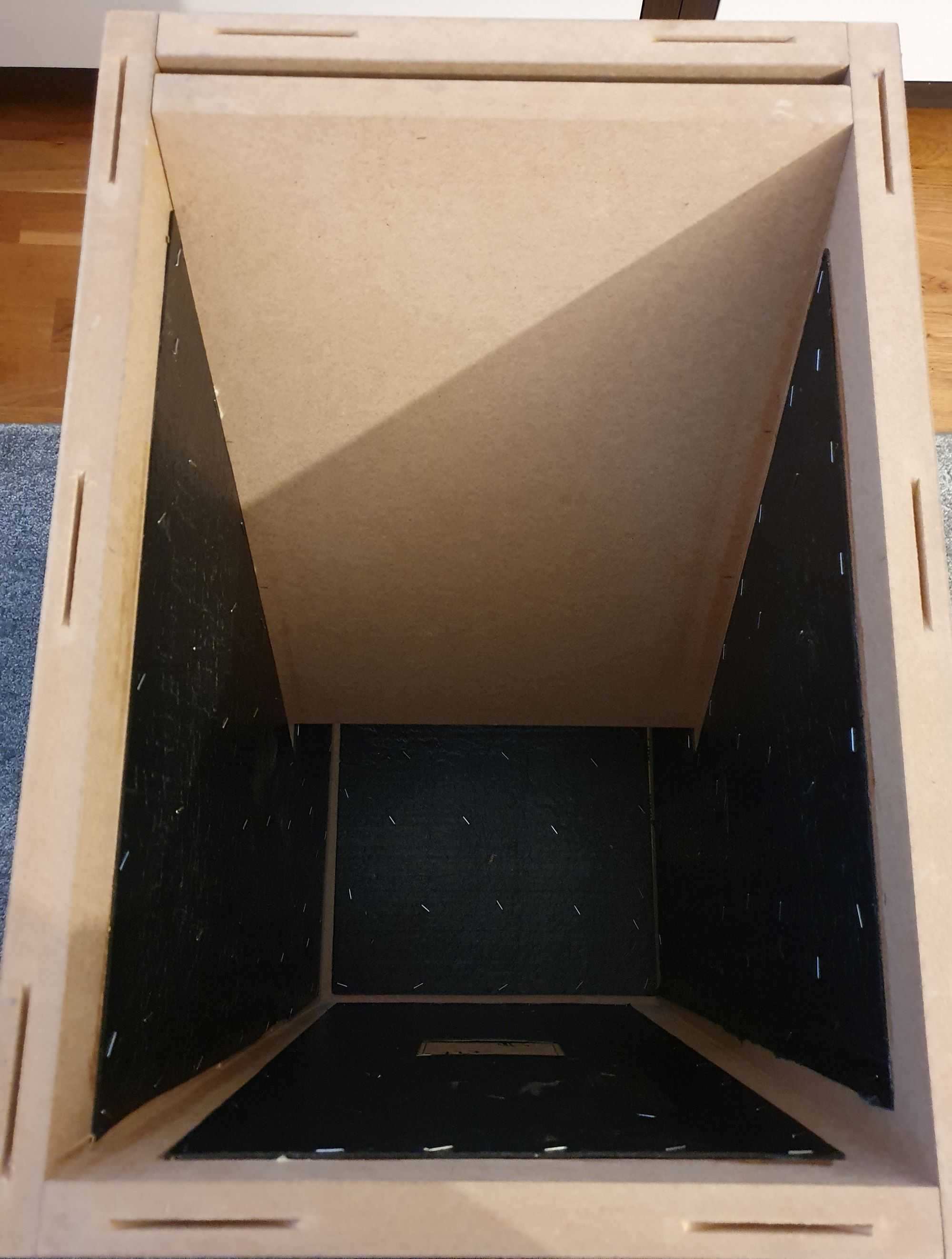

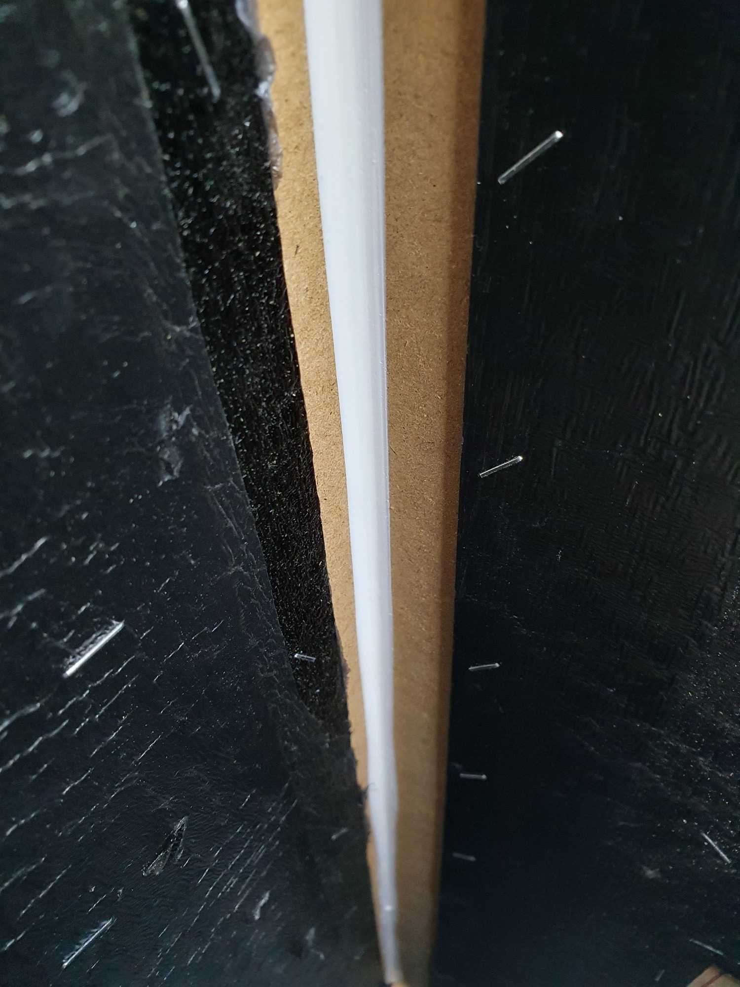

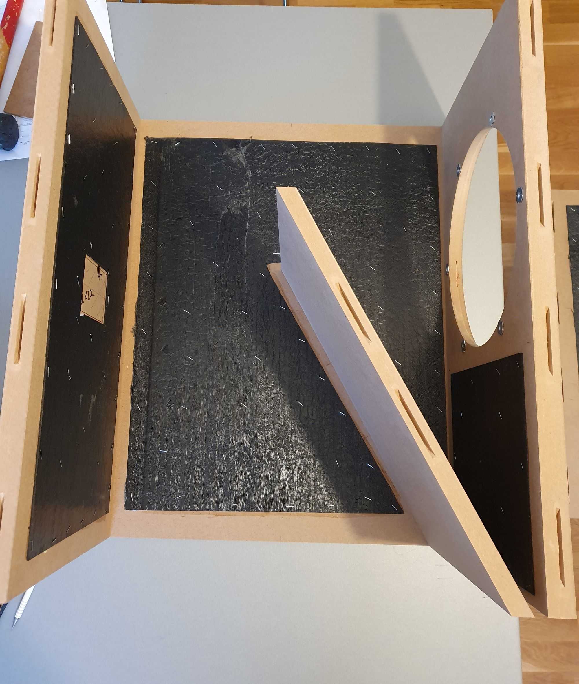

mileni16 Napisano Oktobar 11, 2021 Autor #78 Napisano Oktobar 11, 2021 Danas se malo bitumeniziralo... Spojevi su tretirani trajno elastičnim kitom.... I evo ga...prvi postavljen na noge savan, mutayu, djmilicic and 5 ostalih je reagovao/la na ovo 5 1 2
savan Napisano Oktobar 12, 2021 #80 Napisano Oktobar 12, 2021 Dok jos nisi ovarbao ili furnirao, kucni kutiju i ako zvoni ne valja, dodaj jednu letvicu od basa prema zadnjem delu i jednu sa leva na desno, kad si vec sve uradio u fulu black coffe je reagovao/la na ovo 1
Zen Mod Napisano Oktobar 12, 2021 #81 Napisano Oktobar 12, 2021 no way da to treba upornicu za bokove , tu je unutarnja ploca koja radi posao ukrucenja mozda radi reda jedna od unutarnje ploce na sredinu zadnje ali i to je akademski u ovom slucaju daleko je bitnije sto je kondorisao ploce iznutra , za mediapan je to neophodno mutayu and savan je reagovao/la na ovo 2
savan Napisano Oktobar 12, 2021 #82 Napisano Oktobar 12, 2021 (izmenjeno) Ok slazem se, nisam video da ima unutrasnju plocu. Mileni16 koliko su para ti basevi od 12" bas su mi lepi i jednostavni a verujem i kvalitetni mekani Izmenjeno Oktobar 12, 2021 od savan
prophet Napisano Oktobar 12, 2021 #84 Napisano Oktobar 12, 2021 no way da to treba upornicu za bokove , tu je unutarnja ploca koja radi posao ukrucenja mozda radi reda jedna od unutarnje ploce na sredinu zadnje ali i to je akademski u ovom slucaju daleko je bitnije sto je kondorisao ploce iznutra , za mediapan je to neophodnoMerio sam svojevremeno rezonancije zadnjih ploca. Na visini od 1m rezonira negde u opsegu 270-330Hz. Ostale ne rezoniraju. Doduse kada se to sve lepo stegne i dampira slozio bih se da je to akademski. Moze se ta rezonansa i tjunirati mehanickim putem ali to nije cilj, cilj je mrtav kabinet.

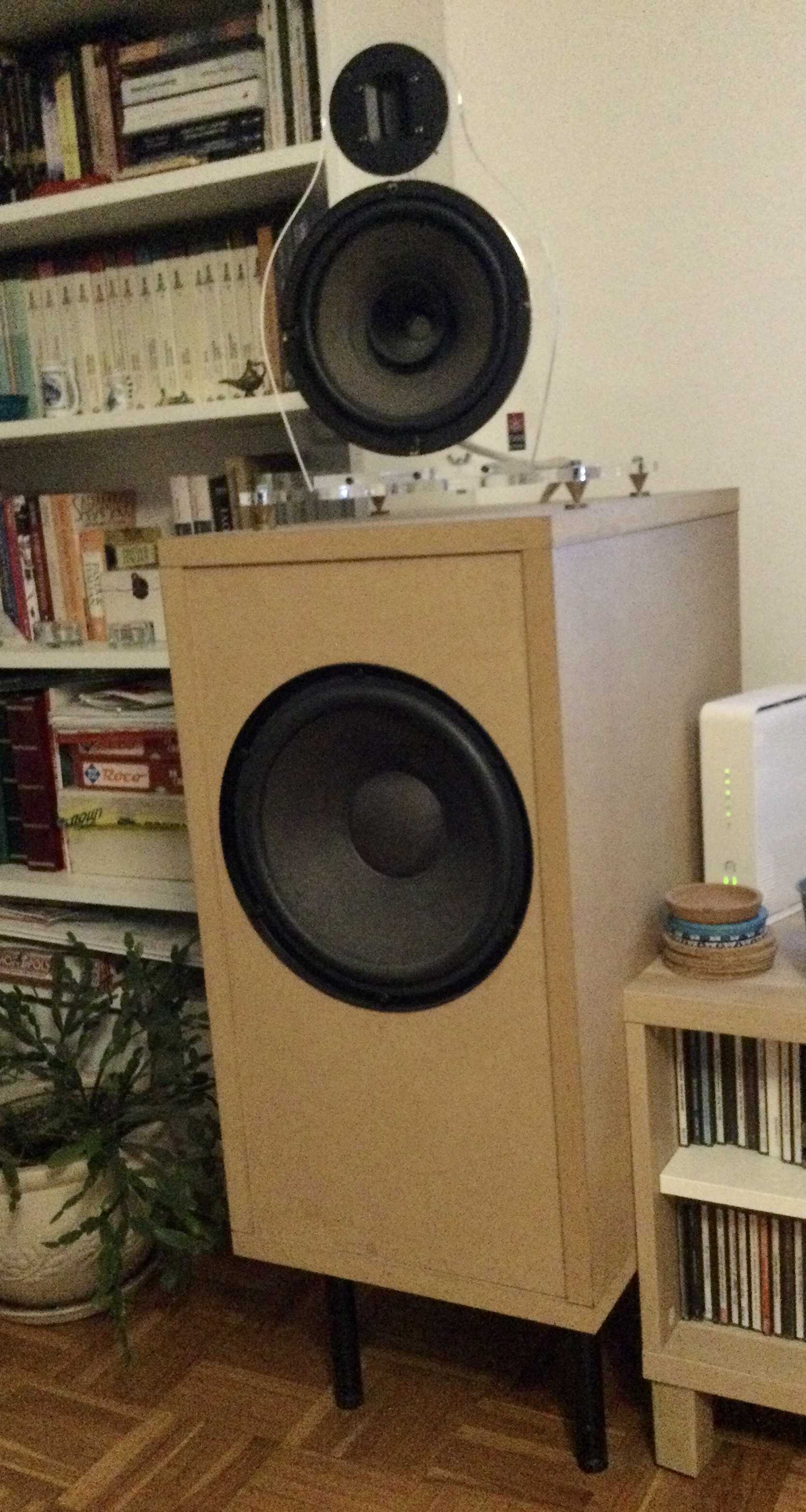

mileni16 Napisano Oktobar 12, 2021 Autor #85 Napisano Oktobar 12, 2021 I evo ga…..jedan prosvirao…. mutayu, zerowaf, NIXIE and 3 ostalih je reagovao/la na ovo 5 1
zerowaf Napisano Oktobar 12, 2021 #86 Napisano Oktobar 12, 2021 pre 50 minuta, mileni16 reče jedan prosvirao…. Tell me more, tell me more, tell me more!
NIXIE Napisano Oktobar 12, 2021 #87 Napisano Oktobar 12, 2021 Čekaj bre da se malo usvira, vlasnik mislim.
mileni16 Napisano Oktobar 12, 2021 Autor #88 Napisano Oktobar 12, 2021 pre 12 minuta, NIXIE reče Čekaj bre da se malo usvira, vlasnik mislim. Vlasnik bi se još večeras usvirao…i to glasno ….. ali ne znam šta bi rekli susjedi…. pre 28 minuta, zerowaf reče Tell me more, tell me more, tell me more! Hoću…kad sastavim i drugi…. trenutno je ovaj desni, orginalni, glasniji, pa je teško ocijeniti, ali bas je definitivno dublji..
