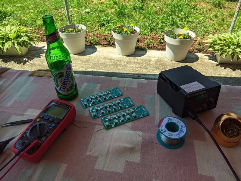

Nesic Napisano Jun 7, 2021 Autor #68 Napisano Jun 7, 2021 Još 3 kom sutra... stefaca, BANAT, NIXIE and 2 ostalih je reagovao/la na ovo 2 2 1
Nesic Napisano Jun 8, 2021 Autor #69 Napisano Jun 8, 2021 Ma idi... zerowaf, Aleks, ManicP and 6 ostalih je reagovao/la na ovo 2 5 1 1
Nesic Napisano Jun 9, 2021 Autor #70 Napisano Jun 9, 2021 Sve je u kontroli... krca44, shonne, BANAT and 4 ostalih je reagovao/la na ovo 1 6

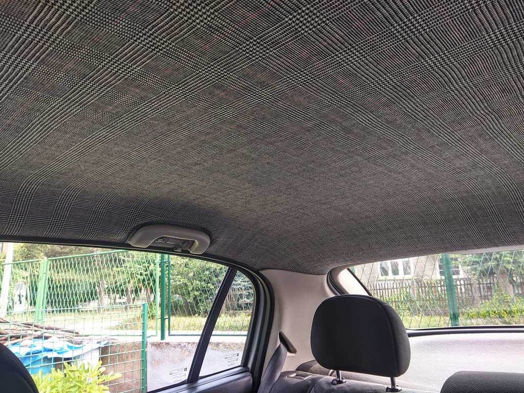

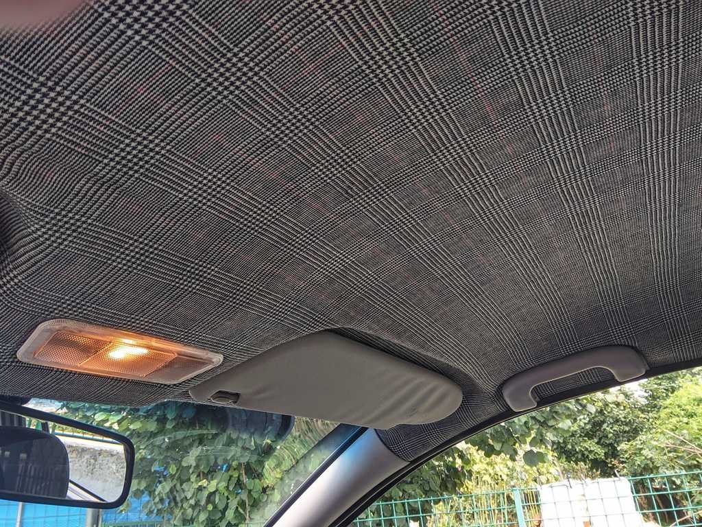

Nesic Napisano Jul 15, 2021 Autor #78 Napisano Jul 15, 2021 Aleks, BANAT, vladd and 4 ostalih je reagovao/la na ovo 2 2 1 1 1

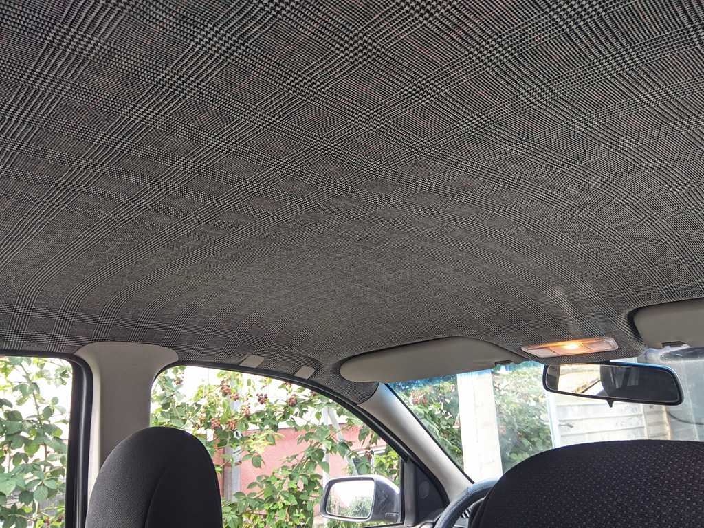

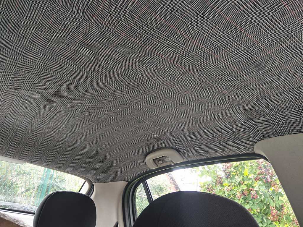

zerowaf Napisano Jul 15, 2021 #79 Napisano Jul 15, 2021 Baš dobar odabir dezena! A izvedbu da ne spominjem - perfektno izgleda!
Nesic Napisano Jul 15, 2021 Autor #80 Napisano Jul 15, 2021 Hvala Ma da, oko 80 eur traže da srede (sa skidanjem neba). Završio ga za oko 3 sata. Kantica tutkala 3.5 eur, materijal donirala keva - skladišten u nekoj vreći 15 godina . Leglo ko kec na deset. Uhvati vrhunski. Parcijalno nabacivanje lepka valjkom i četkom, peglanje drugim valjkom uz topao vazduh iz fena. prophet, predragm, zika and 1 član je reagovao/la na ovo 1 2 1
zerowaf Napisano Jul 15, 2021 #81 Napisano Jul 15, 2021 Upravo sada, Nesic reče Hvala Ma da, oko 80 eur traže da srede (sa skidanjem neba). Završio ga za oko 3 sata. Kantica tutkala 3.5 eur, materijal donirala keva - skladišten u nekoj vreći 15 godina . Leglo ko kec na deset. Uhvati vrhunski. Parcijalno nabacivanje lepka valjkom i četkom, peglanje drugim valjkom uz topao vazduh iz fena. Svaka čast! Divim se svim ljudima sa zlatnim rukama koji što vide to i naprave.

Nesic Napisano Jul 16, 2021 Autor #85 Napisano Jul 16, 2021 haha, nem ti pojma ša ti je to Lik skida motor da zameni druk, korpu i lamelu i naplati rad 60-70 eur. Ove seronje i više da zalepe 1.5m2 platna. Nek se teraju... BANAT je reagovao/la na ovo 1
Nesic Napisano Jul 18, 2021 Autor #86 Napisano Jul 18, 2021 Danas čistije nebo pa se nebo i nabacilo zika, Beli_Ninja, Koja and 8 ostalih je reagovao/la na ovo 3 5 2 1
