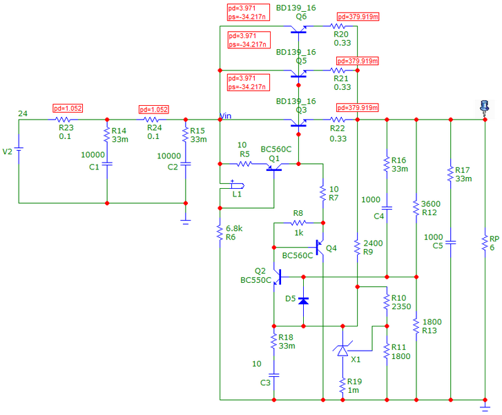

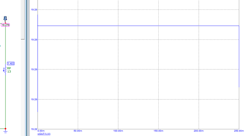

Nesic Napisano April 19, 2021 #154 Napisano April 19, 2021 On 3/20/2021 at 11:20 PM, Nesic said: Dodato. Svakako nije loše ubaciti i RCRC filtraciju, dovoljni su i 0.1R da sve ode više po pitanju PSRR-a. Isti će se grejati dosta, posebno prvi koji je na udaru, pa je predlog 10W keramika. Emitorski mogu 5W, isto keramika. Druga slika predstavlja situaciju kada opadne struja potrošača za 2x - napon se gotovo ne menja. Mislim da ne treba ništa bolje za ovu svrhu, čak je i ovo preterivanje, pozitivno :). Ovde moram da se ispravim i pomenem da bi za više napone izlazne TL431 referenca trebala imati i viši napon. Izneto ću potvrditi za neki dan...
