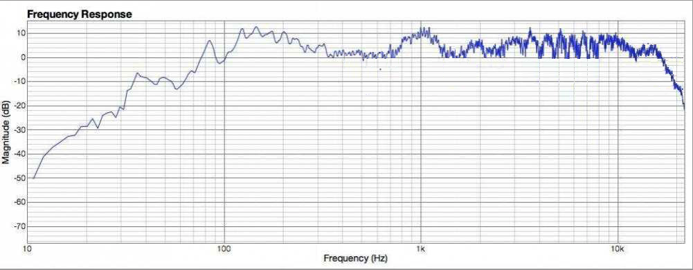

a lako je ........ cak i androidom mozes da izmeris odziv, gledajuci samo 1-5K
obrnes fazu na visokom, izmeris opet, i tu gde je dip - tu je Fx
msm, cak i phone app je dobar kad je u pitanju komparativno merenje u ovu svrhu
sa kalibrisanim mikrofom
 SPL na 0  je 93,00 db:D

kapiram da bi sa nekim high-end mikrofonima i džidža bidžama od postolja još ispeglaniji bio odziv -pošto je ovo iz ruke snimljeno

Meni je sumnjiv snimak na niskim i visokim frekvencijama preko android telefona. Probao sam sa Panasonic WM61A na dva telefona i fali basa dosta a visokih nešto malo. To je zbog šugave elektronike telefona, plus namerno su skinuli bas da ne zvuče brundavo snimci u zatvorenim prostorojama. Taj mikrofon Mikin je odličan ali treba mu dugačka šipka zbig bliskih refleksija, pravo pretpojačalo i dobra zvučna kartica koja je linearna 20Hz-20kHz. Software za merenje mora da ima mogućnost kalibracije kartice pre merenja što je dosta bitno. Na takvim snimcima mogu se izvlačiti zaključci, ovako nismo sigurni šta gledamo. Ni srednji nisu sigurni jer je mic blizu telefona i ruke.

nije ovo android - ovo je ženin Apple iPad - mereno bez šipke jbg:smesna:
Bez šipke ne valja. Ja ću uskoro dobiti IMM6 pa ću uporediti merenja sa mojim sistemom. Ideja je da imam kalibrisan mikrofon umesto nekalibrisanog , da koristim pretpojačalo poznatog pojačanja, a šipku mu ja napravim časkom. Recimo trenutno ne mogu da izmerim osetljivost zvučnika i ne znam koliko je tačno to što merim sa nekalibrisanim mikrofonom.
