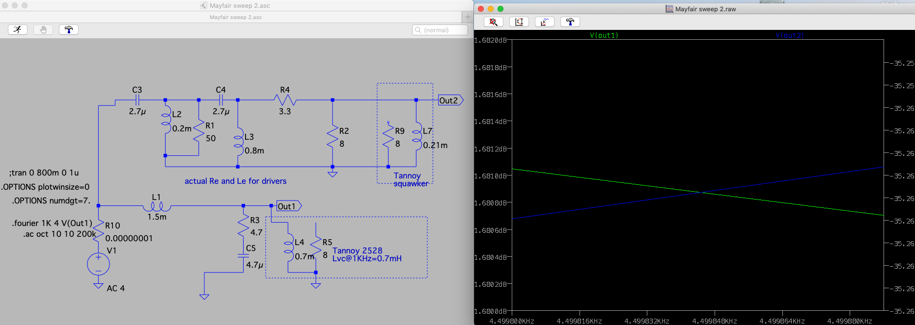

pozicija 0 je  4500 Hz ukrštanje - na 5 decimala po fabrici - i tako mi stoji zalemljeno

i još neko da mi objasni kajko su 80ih godina gađali ukrštanje na toliko decimala - logaritamske tablice ? :D
ti kad naucis da simuliras, ja cu nauciti da linuxujem i genaralno da programiram, dakle nikad......
:smesna:
kao prvo - umesto zvucnika ti je zakacena inherentna induktivnost, a impedansa nije; ako je origin moj komp, i jedno i drugo je uzeto kao informaciona velicina za ciljeve komparacije, nikako kao simulacija stvarnog rada skretnice sa realnim driverom ...... za to treba daleko ozbiljniji model da se stavi kao zakljucni elemenat filtera , i namestu bassa i na mestu Visokog

pa ovo je tvoja simulacija i onog lika Gnerg sa diyaudio.com  - jedino što su vrednosti ubačene za poziciju 0:smesna:
rekao si mi da je ovo električna simulacija a ne zvučna- jbmlga samo sam zalemio ovako i ne vadim od onda :rofl:
:lupanje:
ne citas .......
ignorisi L na izlazu - obrisi L na izlazu (to ima svoju funkciju u analizi kola, ali nije namenjeno za tebe) ....... prikaci na izlaz termogeni 8R ......... onda vidi gde se susrecu driveri elektricno .......... a i to je informativni red tacnosti, jer nije unet kompleksan model zvucnika (kompleksna impedansa)

susrecu se opet slično - i opet na tipa 5 decimala....jedino je ugao pod kojim se seku drugačiji...
oću da kažem da sam gađao brojeve ne bi mogao da pogodim da ispadnu 4.49999 ili 4.39999
