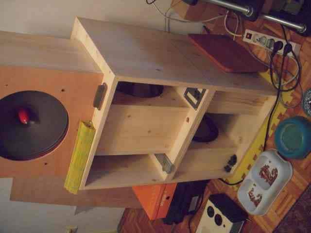

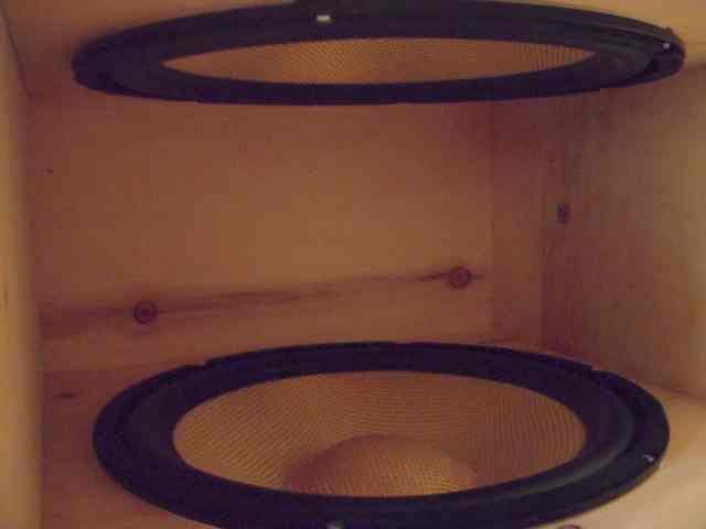

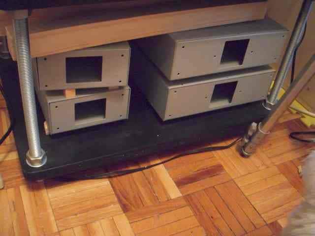

  18. a tako...hvala na iscrpom odgovorui podacima*@Steinna tzv polici jgramofon emt 930st*ajd' poslacu neku fotku ako bas mora ali malo kasnijedok fotkam dok prebacim, smanjim dim.u pm,..na prethonoj fotogr. se slabo vide dipol subovi...mislim da su ovo bolje fotkeinezavrseni ampovi za sub...gore na subu suiskra ez1606 modified u OB kabinet je otvoren "od pozadi"western electric horn driver isto dipole posto sam otvorio portna koji dolazi ona velika horna...napred je disperzorskretnica samo na hf unit 18db/oct...
  19. Ja sam izgleda pravio sebi po sistemu"dzaba ste krecili"posto ih uopste nisam slusao... :rolleyes:nikako da zavrsim, aktivnu skretnicu i pojacavace za pogon.vec skoro godinu dana.samo sam kao napravio kabinet i izmerio jedinice(neke nemacke iz kataloga, mada mislim da to rade kinezi, 12in kevlarski basici...)tako da mi trenutno sluze samo kao stalcisub-ovi su za ispod 100Hzi princip je dipole Linkwitz "Phoenih"fotke su shit...
