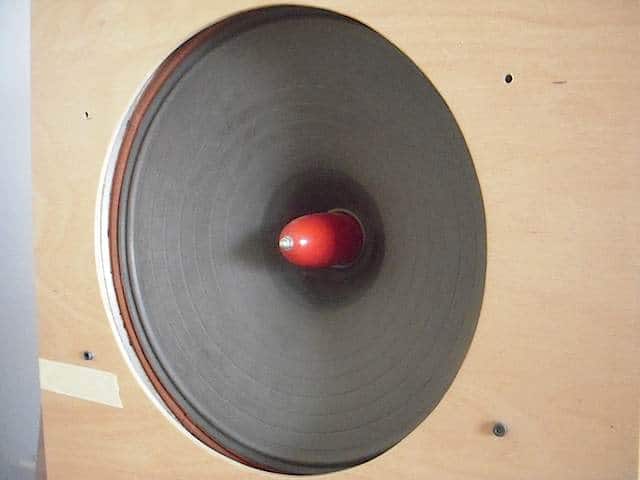

  2. ZZZ

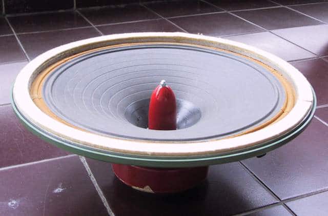

    Iskra EZ1606
    Ostavio sam i prostor koji se moze koristiti za blazi damping vesanja(Olosn je uradio to kod LC1 modela dodavanjem gumastog sundjera u 1 prsten vesanja...)imao sam dobra iskustva sa tim ranije kod modifikovanog (promenjeno samo vesanje)Goodmans-a Audiom SP-15, 15in double cone driver fotka iz kompresionog kabineta oko 150L(fotka je malo mutna ali nemam drugu)

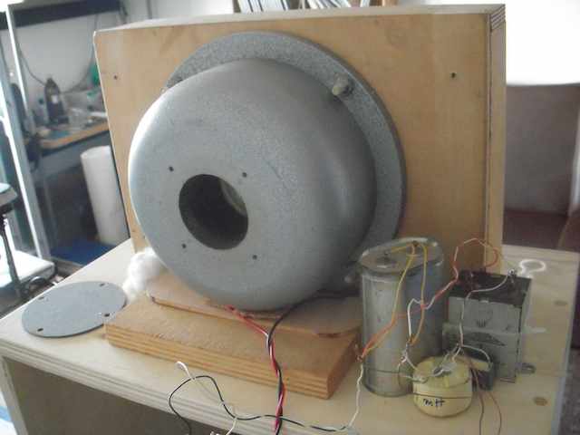

  3. ZZZ

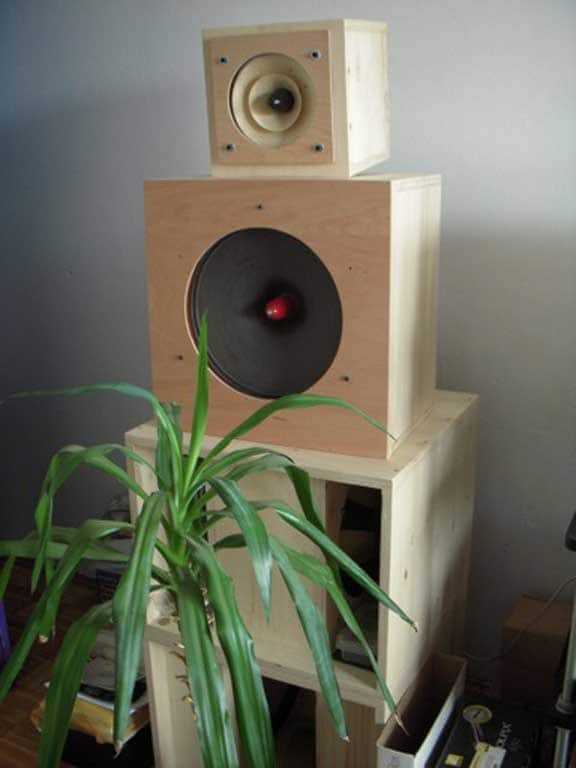

    Iskra EZ1606
    Iskre sam prvo slusao u konfiguraciji sa Lowther P6M (onaj prvi model alnico) kao visokotonacskretnica je prvo bila 6db/oct neka prirucna i nepravilana sa elementima koje sam imao pri ruci... :character13:Posle sam stavio 18db/oct isto neku bezveze koju sam sklepaoiskra je bila bez skretnice ali sa 2 LC networka za normalizaciju spl-a cisto za probu....Posle sam zamenio P6M sa Western Electric isto neki prvobitni model horn driveraalnico magnet jako je veliki, membrana je alu i ovi lenses kao roletnice jako dobro zvucekoristim ga isto u dipole modu jer sam otvorio zadnju stranua to je ustvari prednja strana kada se koristi sa hornomon radi posle 6KHz pa do negde 15-18KHz.I mnogo bolje radi nego P6M.Iskra pocinje da pada na 4.5KHz/0db i to 3db po oktavitako da vrlo solidno reprodukuje cak i ride cimbals ali potreban je ipak visoki zbog vise razloga...U U-frame kutiji modifikovana Iskra ide do 105-110Hz/0db pa pocinje naglo da pada.Tako je bas dosta solidan i jako cist ali bas zbog toga mislim da treba kopati i dubljeipak nedovoljno se oseca u telu a da bi se to postiglo potrebni su subovi.ja ove moje sa slike (linkwitz phoenih koncept, 4 x 12in po kanalu,nisam ni koristio ne stigoh da napravim skretnicu i ampove za to...)pa mi sluze tranutno samo kao stalci... .

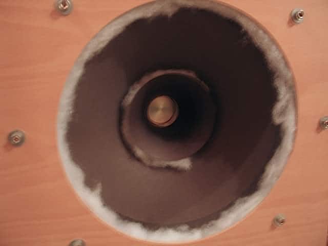

  4. ZZZ

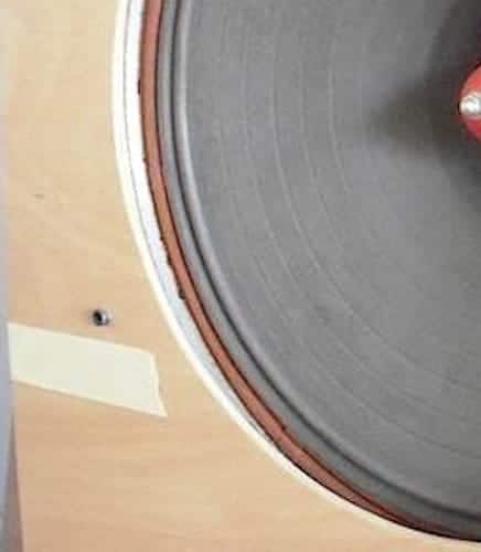

    Iskra EZ1606
    Magnet je toliko jak da ako je predmet ostar pocepace ti tu traku ko nista?WARNINGne se zezaj(ja sam koristio neku tessa impregniranu i to 2-3 sloja naravno da opiljci nisu prosli ali se ulegla u gap)

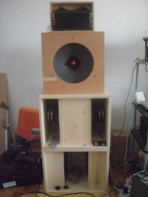

  5. ZZZ
    Iskra EZ1606
    ma poslacu bresamo da nadjem na HDfotkao sam danas par fotki kako su sada postavljeni kod menesutra sada idem -i bezi sa coska

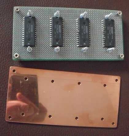

    PCM63P - Kralj dac-ova
    nisu na podnozijima.mada mislim i da jesu da ne bi bilo neke razlikesem teoretske?Bakar kao povrsina koja izjednacava, i stabilizuje temperaturu dacovaa moze da posluzi i kao sheeld ak se spoji na Dgnd... najverovatnije cu isprobati balansirani mod ali i dual parallel

    Iskra EZ1606
    Samo se ti zezaj ozbiljno pazi da ne stavljas bilo sta steta bi bilo da Uprepastište dobro očuvane membrane...a umesto sto se zezas bolje bi ti bilo da ocistis onaj mali opiljak iz magnetnog procepatamo na nekoj od onih fotki
    Pa naravno da PCM1702 i 1704 (poslednji PCM dacovi posle toga su delta-sigma-shit) nisu zadovoljili kao PCM63posto su to skracene verzije 63...PCM63 je kolinear dac i ima prakticno 2 DAC-a unutratakodje mislim da je u pocetku bio space & military part...meni se vise mozda ali samo mozda vise svidja PCM56? ovaj pack ide uskoro na probu sa PMD100 ispred

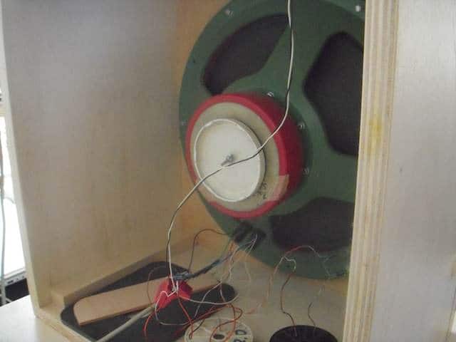

  10. ZZZ

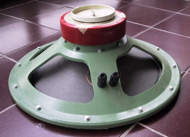

    Iskra EZ1606
    Za reper sto se tice tvrdocemoja vesanja i centratori su osetno tvdji od onih crnih na tvojim LC1a opet i osetno meksi od originalnih papitnih i orig tamnijeg veoma krutog centratoraFs tvojih rca koliko sescam je 22Hz?
  11. ZZZ
    Iskra EZ1606
    mislim da ti taj centrator nije okrekao bih da je mozda premekan?a i oblik koji ide na korpu nije odgovarajuci...,,,strpi se malo posto si nabavio solidne jedinice sa koliko vidim dobro ocuvanim membranama,mazda ja nabavim kalupe za to vesanje(isti oblik kao i na mojim ez1606)pa da se napavimislim da lakup ima u unutrasnjem prostoru i sentratortako da sve mose biti od istog materijala?ja sam tada davno od coveka kupio poslednja 2 vesanja i 2 centratora,ali rece da ih je on sam pravio...Pozvacu ga ovih dana. Da probam da pozajmim kalupe,,,mekoca se regulise gustinom termo premaza,,,Ako nema poruci iz speakerbitsasaljem tacan link, imaju bas takva kakva tebi odgovarajuBTWMeni su potrebna vesanja za 15in RCA LC1...isti oblik 3 manja prstena (cak i sa 2 veca prstena, kao sto je na tvom paru RCA bi odgovarala savrseno)ali to su bas ultra mekai ista ona kao i na modelu Electro Voice SP-15...narandzaste boje. Za iskru nije najbolje da budu bas jako mekanajer ce se recimo sto je sigurnoFs pomeriti ispod 35Hz sto je vec problemu originalu je oko 55Hznarano i ostali parametri ali drasticnoi onda je to nepredvidiv haos...Xmax ocekuj od 0.75 do 1mmmagnet je veoma jakduzina magnetnih linija veca nego sto je uobicajenotako da mislim da ima prostora za namotaj da ostane u relativno konstantnom magnetnompolju i vise od 1mm
