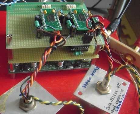

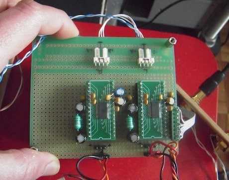

  14. a moze li neka fotografija maybe da ne ostane sve kao neka misterija?

    Wolfson evaluation board
    razlika mora da se oseti u mono modu, ja zato i nisam razmatrao oba kanala sa jednog chipa...a narocito ako su galvanski odvojena oba napajanja Va i VdUstvari wolfson i nema Va jer bi to znacilo da se sa promenom opterecenja prema masimenja i struja protoka Va, medjutim mislim da se samo menja Vdigital...i to treba u mono modu da bude razdvojenoono sto je WM obelezio kao Va je ustvari Vref...a ako se load postavi na 1/2 Vref sto je ustvari Vmid PIN onda nema protoka struje i off-setato nema u datasheetu....Nije potreban filter ako prilagodis sampling rate originalnom snimku...bez oversamplinga...wolfson vec ima hardware a i software mod slow roll-off filter i fast roll-offpogledaj u datasheetu... i to je Fo na oko 0.4-0.5 Fs u oba slucajasto znaci da je to vec oko 20K za 44.1KHz sampling rate...a ako koristis i interstage transformator jos ti je manje potreban filter.I naravno da su analogni izlazi lose uradjeni i kod wolfsona kao i kod svih drugihista pesma kao i kod philipsa itd....a posto imas vec softwareovsku kontrolu upotrebi je?mislim to si ustvari platio a ne samo PCB?u tome i jeste udobnost da ne moras stalno da prespajas razne jumpere.... retko koji konverter cita nekoliko last significant bitova uopstetako da 16bita je pre 12 ili 14a 24 ce pre biti 20...cheers

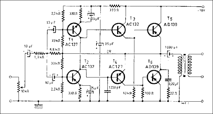

  20. e sipi stvarno mi je jasno to za razliku cevi, -PS, NPN, PNP... nismo se nesto razumeli sorry... .bogami ja sam otprilike isto u to vremesklopio jedan iz sama sa ad161-2 i 741 opi bio je vrlo mali a solidan sad kad se setim taj TBA810 mi se ogadio sa klinackih zurki i rodjendana,kad oko 10-11 uvece pocne da bruji od preopterecenja u toskama 10-15-20
  21. Kod WE me iznenadilo to koliko je izlazni deo jednostavanmislim da imam skinutu sch pa cu da posaljem...ali su izkomplikovali nesto sa ulaznim delompre interstae trafoa,koji je ionako prepojacavao i nesto krckaopa sam ga ja jednostavno "amputirao",

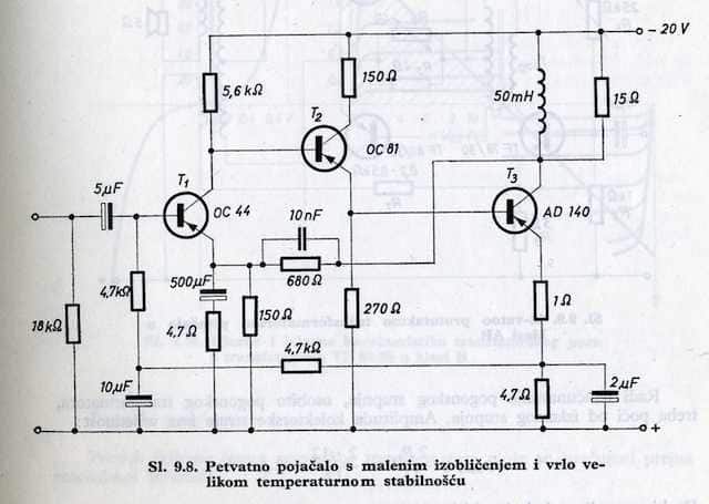

  22. ma ne negativan u tom smislu cevkinego kao sto je kod tebe na shemi gore?.mada si u pravu ja sam vise digital - tubenego tranzistor priznajem... stvarno nema upste dobrih modela za Gepogotovo power...jel ti imas neke za male Ge?.bio jedan soft spicemod koji je imao ociju za generisanje Ge modelaali slabo ima i podataka...
  23. Nism imao modele za neke power Ge imam samo za AC127 i 8...Ali cisto me itresovalo da uporedim kako se ponasa na simulaciji(sto ne mora nista da znaci...)sa negativnim naponom i pripadajucim tipom tranzistora...mislim da sam stavio 2SA1943 za - PS a 2SC5200 za +naravno da bias treba prilagoditi za Ge ne?.nisam obratio paznju sta se trazi ovo je vise kao neki mali offno hard feeleings? .ja recimo imam 2 mono bloka Ge Western electricizlazni stepen je svega 4 power Ge tranzistora4-5 otpornika i SE-BAL interstage trafo na ulazu...25W.radi odlicno i ima jako stabilan off-setbez spreznog kondenzatora...
    U podacima za wm8740 (mislim da je vrlo slicno i za wm8741 i 2) stoji da sa Va +5V opterecenje min 1KJa sam za WM u mono modu, dual differential probao 470oma + 18oma coil res interstage trafo bal. to SEi chip se nije grejao.Ali cudno je to sto je porasla struja na Vdigital grani a ne na Vanalog grani?Nisam probao single chip obakanala iz istog chipa....Isprobao output sa 2 OT, OP amp ali drugaciji nego sto je moda iz data sheetova...Sve je radilo odlicno, jako prijatno sam iznenadjeni to je ujedno prvi delta sigma konverter koji mi se dopao....platforma Mac, pa Firewire to I2S 24bit (sampling rate prema originalnom snimku...)pa 2 x WM8740.U dual diff. modu je napravljena greska u data sheetu a i na netu se masovno gresidefault channel je right zbog postojecih pull up i pull dovn otpora unutra koji definisu setovanje u hardware moduTako da nije potrebno dodavati 0 ili 1 u zavisnosti od up ili down stanja unutar chipa...Za left ch je potrebno obrnuti + i - evo i kakoright chVoutR+ VoutL- = +VoutR- VoutL+ = -left chVoutR+ VoutL- = -VoutR- VoutL+ = +.Ako se interstage spoji na izlaze i masu postoji offset od 1/2 napona VaAko se spoji na Vmid nema protoka struje kroz load i radi odlicnou tom slucaju otpornici posle izlaza mogu biti oko 100oma da zastite op amp koji je unutra....takodje isto vazi i za OP analog outako se korespodentna nogica ulaza op spoji na Vmid nema offseta na izlazui potrebe za koriscenjem spreznog kondenzatoramy 2 cent .Daj malo neke slusne utiske?
