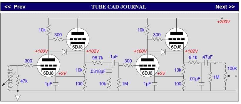

  3. par strih clanaka... Mozda ce nekome biti korisna informacija?*www.tubecad.com/.../RIAA_Preamps_Part_2/RIAA_Preamps_Part_2.pdfwww.tubecad.com/.../RIAA_Preamps_Part_1/RIAA_Preamps_Part_1.pdf*
  4. "Mister" Alexpored gomile floskula o obrazovnju,PREPISALI ste koncept oza "vase" "Riaa-e"*i zbog toga je potrebno da se vratite u osnovnu skolu i to u cosak:angry27: *ocena 2-* *

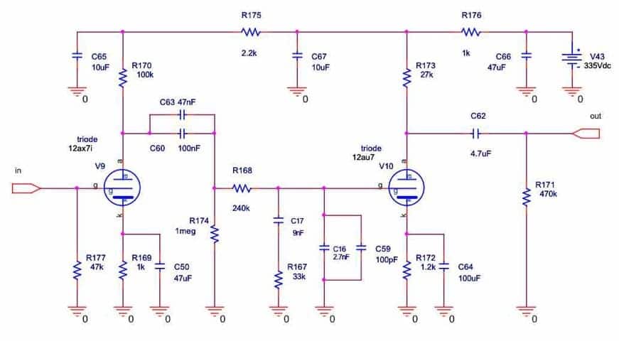

  7. Sta da kazem sem da nisam uopste iznenadjengomilom netacnosti, proizvoljnih tvrdnji i gluposti na kraju krajeva...*Skoro sve sto je napisano u prethodnih nekoliko postova je NETACNOnapravljeno je 3 okvakva uredjajai jako, ali jako dobro rade (u odnosu na mnogo poznatijei mnogo skuplje uredjaje te vrste)*I bas to sto je navedeno kao "pogresno"je upravo jaka stranaVEOMA DUBOK, PRECIZAN BAS...I TO JE ONO STO SU LJUDI KOJI SU SLUSALI NA VEOMA RAZLICITIM SISTEMIMAODMAH PRIMETILI..."gospodin" jednostavno LUPA I SAMO LUPA. kao maksim po diviziji pa sve do kosova*RAZMATRANJE RIAA DE-EMPH KOLA VAN KONTEKSTA (STA SE NALAZI ISPRED A STA IZA)POTPUNO JE POGRESNO.I molim da se NE daju ljudima pogresne informacijeto je jako losa namera*BLJAK*2 cev ima savim korektan biasing i radi stabilno.Isprobano je takodje i nekoliko primeraka razlicitih proizvodjaca...U SUPROTNOM, SA STANDARDNIM Rg-om DOBIJA SE "RUPA" NA DELU SPEKTRA100Hz - 500Hz, a mogu i da posaljem kako izgleda kriva sa Rg na klasicnoj pozicijiTO JE OBJASNJENO U VISE CLANAKA...a to je problem i sa ak konstrukcijom*4.7uF na izlazu ustvari bi trebalo da bude 10uF da bi izasao u susret klasicnojvrednosti od 10K ulazne otpornosti na preampimaa radice ok i sa vecim otpornostima cevnih preampaali i sa 4.7uF -3db je dovoljno nisko(pogledati grafik...)*ulazni signal ili inverzna riaa za tetove je koriscena hagerman modified inverse networkali sam testirao i sa ostalim inverznim kolimaLipshic, itd, a bez znacajnih promena krive.*Napajanje zahteva minimum 2 prigusnice i 400V ili vise volti cond.Ja sam koristio 5Y3 isprvljacicu, i verzije sa posebnim trafoom za grejanje ispravljacice rade odlicno...grejanje je jednosmernom strujom i reglisano.ko bude zeleo malo vise visokih posle 1K za oko 0.5-1dbdrugi kond od 1500pF smanjiti na 1000pF (1nF)Req-out je 6437 oma (i to je sa 3 deccimale navedeo netacno...)pa moze da predstavlja kao "problem" ali u praksi radi dobro cak i sa TVCpasivnim preampom...*CHEERS DRUSTVO I CUVAJTE SE MANIJAKA i ...*
  8. evo jos jedne konstrkcije,nesto je jednostavnijai u praksi je dala solidne rezultatecheers

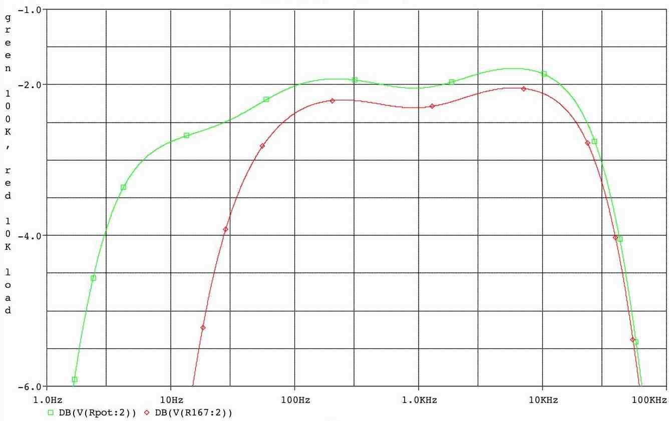

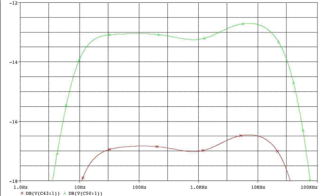

  9. generalno to je dobra "riaa"bolja od velike vecine koje mozee naci na netu...dobre osobine su:vrlo tacna de-emphasis karakteristika(pogledati grafik, fluktuacije su male u odnosu na 1K, mozda malo jace slabljenje u niskim, ali ne toliko znacajno...)phase in = phase outi mali phase drift na granicama spektra, takodje i delay...(mrzi me da saljem jpg-s...)niska izlazna impedanca(minimalne su razlike u odnosu na opterecenje, citaj ulazni pot na preampu...)tako da je uredjaj pogodan i za tranzistorske preampe...visoko impedantni (u odnosu na Rout 1 stage-a) riaa demph. networkima standardne vrednosti komponenata.u praksi daje dobre rezultate.*eventualno negativne strane:(ako uopste ima neke jako bitne -)neki cistunci bi mozda zamerili local feed-back i to vise puta...neki cistunci bi mozda zamerili i catode follower...(odgovor je da vecina contra-riaa pri snimanju ima FB, i/ili cat. foll...)pa sta?visoke vrednosti Rloada u oba stepenaa nizi naponi i struje...sa promenom par vrednosti elemenata moze da se ispegla jos boljeraspodela snage po sekcijama je automatski ista, ali komponente snagenapon i struja nisu...prevelike vrednosti cond u napajanju.relativno komplikovana, ali to i ne moze bas mnogo jednostavnije...*dovidjenja i molim ekipu da se malo manje poltronise, nije lepa slika
  10. evo i nekoliko rezultatariaa Kasandra Binićasa ecc83 i ecc81daje sledeci odziv
