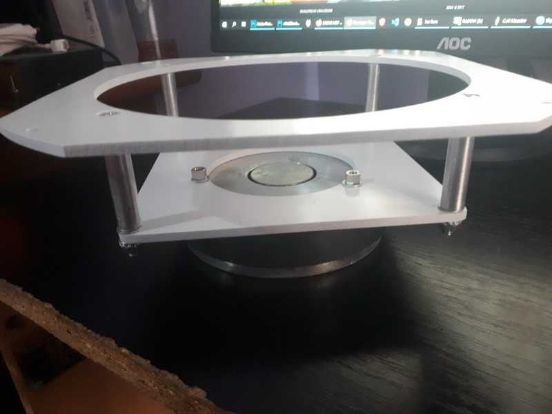

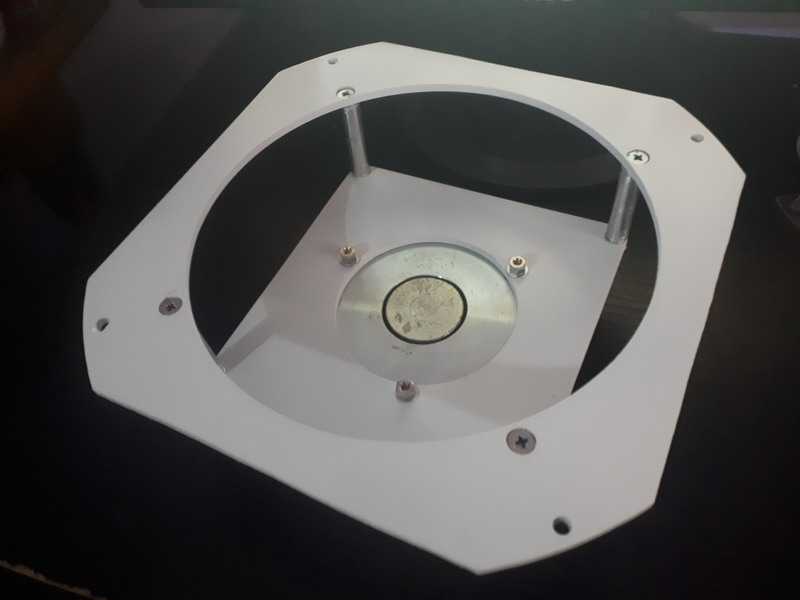

    Potraži magnetni sklop sa procepom max 1,2mm i min. 1,4T.,a da ti težina kretnog sistema ne prelazi 8,5g. Papir za membranu ne sme biti tvrd (kao hamer) ,a čvrtoću ćeš dobiti ako ga tretiraš i pečeš šelakom. Washi papir se pokazao najboljim. Ming ti je dao koristan savet Ovo je Mingov dizajn....obrati pažnju da je debljina uz VC veoma mala,kako ne bi dodavao masu na kretni sistem. Za prvi put ODLIČNO A,naziv za temu...Serbona-korona, zaraza se širi

    Zerooo nije to toliko teško kao što se čini, pitanje je koliko je čovek zaludan i šta ga čini srećnim. Žena mi često kaže da možda bolje da idem po kafanama ko sav normalan svet...

    Alex, ti si moj idol! DIY driver je vrhunac ovogodišnjeg sadržaja....uz onih 200-tinjak pojačala koje je Zen složio, ali na to smo se navikli kao i na vijesti na radiju.
