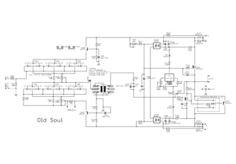

    sa 1943 Iq je 1A5 i nema potrebe za vise, Square Law (nema source/emiter otpora) tako da i u klipingu ne izlazi iz A klase moja omaska - nisam napisao M1 type - to jeste i ostaje IRF9510 dva leva trimera su za Iq i Offset buffera , gornji desno trimer je izlazi DC offset, centralni desno trimer je OS Iq

    mrzi me da kucam , zato copy-paste sa Big Diya I'm tired, long day So, not too much babbling , for change Objective: make it before Pa, and (normally) make it more complicated than Pa What: amp using Germanium Biguns

    standardno FW format - dual 18Vac sekundari, pa onda dalje - dva greca, 33mF-0R1-33mF po railu za Ge moze i manje mF i manje VA u torusu za 2SA to sto sam naveo msm, detaljnije - ono sto ja standardno radim je {Trafomatic 300VA (navedeno da je za A klasu) , dva greca, 33mF-0R1-33mF po railu}, po kanalu ako je zajednicki trafo za oba kanala, onda 400-500VA , minimalno 33mF-0R1-33mF po railu nema potrebe ono , bar ja ne volim rezultat koji se dobija uvodjenjem regulacije/aktivne filtracije za izlazni amp - ako nije bas obavezno samom konstrukcijom a ovde nije
