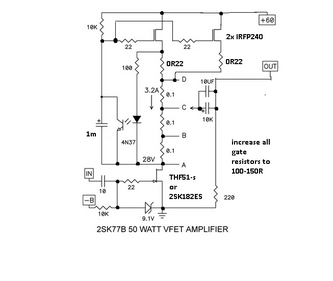

  1. ne fali nista ni 2SK182ES .... ako ne valja za Sissy (Ugs!) , valja za ovo ..... iteracija ampa koji je Nele skontao sa 2SK77B malo preradih , da gore ne mora ici oni puck mosfet ...... moze i 2-3 IRFP240 u paralelu
    1 poen

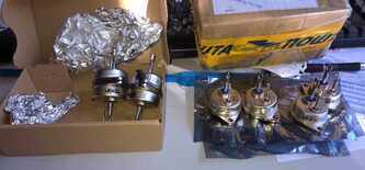

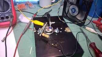

  4. čuje se razlika i preko youtube...btw ovde su kondovi od mašine za veš, a SITovi za lift - one kocke sa izvodima trofaznim
    1 poen
