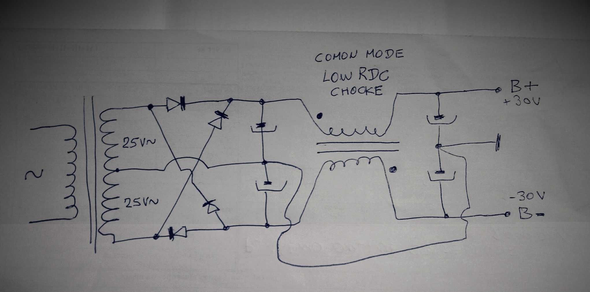

  2. Po mom misljenju mozda bi bilo dobro da se u napojnom delu upotrebi neka po dimenzijama manja Low-RDC common mode prigusnica , mislim da u tom slucaju ne bi trebalo da se upotrebe preterano velike kapacitivnosti za 4 komada filterskih elektrolita .

  11. Da, da, lapsus. Tek EL34 nemam. 1R mi deluje previše, uradiću simulaciju, povećati elektrolite preko svake mere, to barem nije mnogo skupo. Pločica napajanja za F7 ima kod Kineza, to pasuje i za ovo, 12 x 22000uF 35V i lagani CRC sa 0,33oma.

  14. Mislis sve osim EL84 ? , ti 1R otpori sluze u sklopu CRC filtracije ali ujedno i kao merne tacke za podesavanje mirne struje izlaznog stepena snage .
