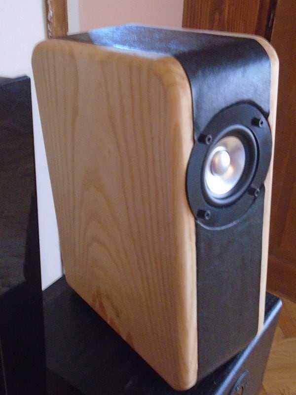

Ok znači rear firing tweeter, nisam baš neki ljubitelj toga, jer mnogo zavisi od prostorije.
Elem, ti njihovi fountek srednjetonci su malo i lošiji od ovog mog, iako na tangband grafikonu deluju ispeglano, to u stvarnosti nije tako :) Neophodan im je tweeter.
Drugo, ne znam dole gde je sečeno, mislim da je kod njih ne preko 200 Hz, sbog sub-a sa strane. Iskreno mislim da te srednjetonce ne treba seći ispod 400 Hz.

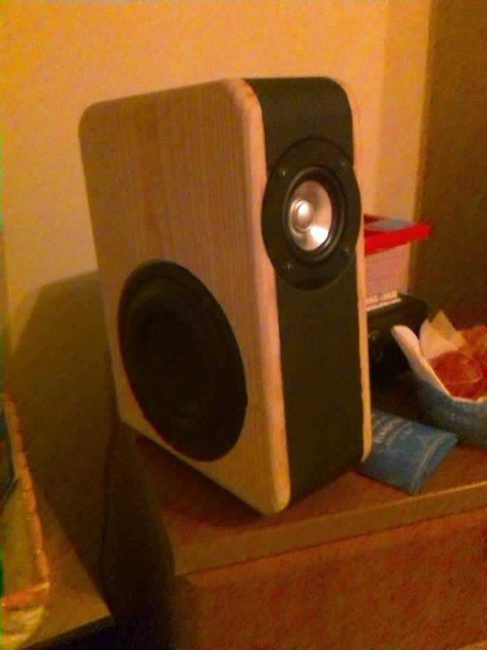

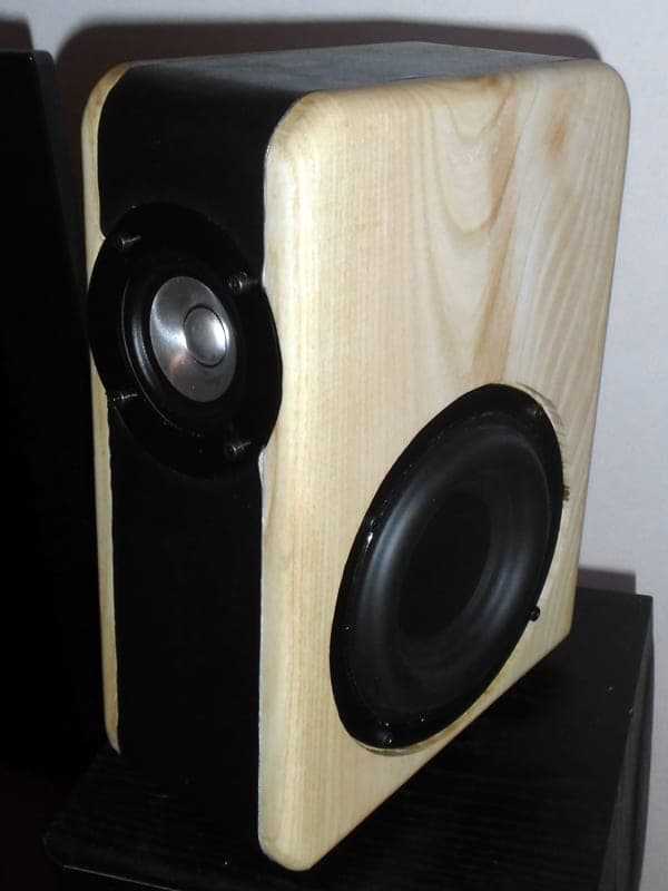

Dalje, kao što je i ManicP primetio, ova kutija na slici odokativno ima oko 3 litre, a taj sub bass bi trebao u kutiju od oko 7-8 litara. On ima samo 82-84 db, možda još malko pošto je stavljen u malu kutiju pa će imati brdašce od par db u odzivu. Kada se oduzme 6db za BSC, ispada da kutije na kraju imaju oko 78 db...
Sve je to lepo što ti pričaš, TB woofer treba da ide u, kažu, 12L BR kutiju, Fountek FE85 je shit živi (msm daj, košta samo 12$), itd... Ali ove kutijičke pričaju baš suprotno....
Sens 87dB, zapremina 2.8 L, rez je oko 400-500Hz, i tako to... ;)

...rez je na 600Hz...
Neš mi se čini da bi ovo bijo grub faul obzirom da je basavac sa strane.
Odokativno, neš mi se čini da je rez bliže 300Hz. IMHO opet možda malko previsoko za ovaj položaj basa al ću dođem u goste kad neko napravi da počujem, morebit se iznenadim :)
