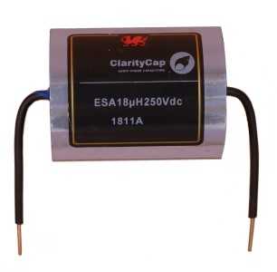

Mikorist Napisano Decembar 26, 2021 #1662 Napisano Decembar 26, 2021 pre 3 minuta, bnb reče Nije problem kabal nego motor run kondezatori u pretpojačalu.Treba ih izbaciti pod hitno. a šta da ubacim imesto njih ? imam ove viška recimo dva
bnb Napisano Decembar 26, 2021 #1664 Napisano Decembar 26, 2021 Pre sat vremena, Mikorist reče a šta da ubacim imesto njih ? imam ove viška recimo dva Skupo je to.Silken ima ili je imao Viši X2 na 375VAC,vrednost 10 mikroF za oko 600din.Može i Jantzen CROSS CAP od 47mikroF/400V za male pare.I odlični su.
Zen Mod Napisano Decembar 26, 2021 #1665 Napisano Decembar 26, 2021 kakav motorrun u pretpojacalu? ako je filtarski, tesko ce se nadje bolji signalni valjda nije, za signal samo u xovers, bypassed

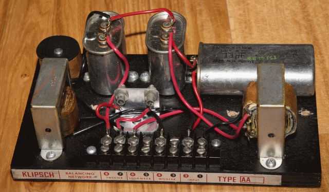

Zen Mod Napisano Decembar 26, 2021 #1668 Napisano Decembar 26, 2021 jos od postanja svemira se koriste u skretnicama i napajanjima ........ cisto da se ne zaboravi - u prvotno doba elektronike - bakar i gvozadj su bili jeftini u odnosu na mikrofarade ....... zato si imao veelike chokes i veeeliki kond, ali koji je imao malo mirkoslavkofarada - jednostavno tehnologija nije omogucavala minijaturizaciju dielektrika sve sto se vidi u Klipsch skretnicama na najstarijim slikama su industrial GE kondovi u novija vremena - od nama poznatih - recimo da je Allen Wright rutinski koristio iste u filtraciji Audiomat (Frenchy mnfctrr veoma korektnih cevnih sprava) da ne kazem sta rade proizvodjaci butik kondova - nemali procenat proizvoda su fancy upakovani genericki industrial kondovi na kraju - svako pravi svoj izbor, ali - kao i uvek - taj izbor treba da bude na osnovu informisanosti, a ne audio mitova .... jer ti su najgori https://6moons.com/audioreviews/audiomat/opera.html zerowaf je reagovao/la na ovo 1
vladd Napisano Decembar 26, 2021 #1669 Napisano Decembar 26, 2021 Da da, PIO, uglavnom vintage motor start kondovi, impulsno jos i bolji, cesto nisu koristili motor run, vec na rotoru centrifugalni preklopnik koji je otkacinjao startni kond od pomocnog namotaja... Elkoi su imali relativno velike unutrasnje otpornosti, agresivan elektrolit i visoku cenu...pa kome treba brz i dobar strujni imuls mora na PIO

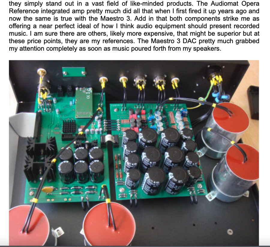

Mikorist Napisano Decembar 26, 2021 #1670 Napisano Decembar 26, 2021 pre 2 časa, Zen Mod reče Audiomat Ovaj ih uacuje i u DAC Kakve su pozicije ovo da se prosvetlim ?
Mikorist Napisano Decembar 26, 2021 #1671 Napisano Decembar 26, 2021 Ide kablina od motoruna direkt na napon od izlaznog bafera paralelmo sa malim kondom
Zen Mod Napisano Decembar 26, 2021 #1672 Napisano Decembar 26, 2021 Audiomat - CEFEM caps, podruznica im je SCR
