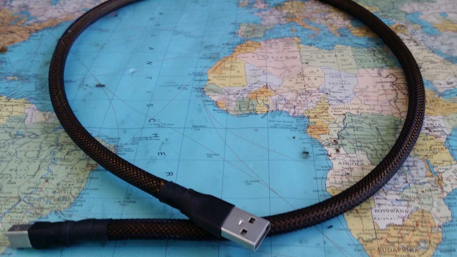

Probao sam sve moguće licne i kablove kao USB. Mundorf, Neotech,  Jupiter. Od 5N bakra posrebrenog do čistog srebra. Sa Mundorf i Oyaide kalajem. Pleteno - nepleteno - sa šrimom - bez šrima - sve moguće kombinacije koje sam mogao da izmislim.
Najbolje - najprirodnije svira - D-102 III 3T  sa karbonom kao USB kabl.
Nema šrim povezan na masu ni na jednoj strani. Ovo ubedljivo najprirodnije svira kod mene.
Čekam NIXI da napravi i on svoj. Pa da vidimo njegove utiske. :D
Pazario za vikend nešto žica kod Koste, u poslednjem trenutku pred zatvaranje, napraviću.
Još jedan USB, manje više. :D

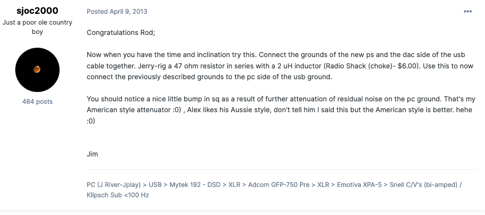

Kako si zalemio srednji širm (minus od napajanja), podebelo je? Ja sam hteo da minus žicu provučem posebno, izvan kabla i da vežem spoljašnji širm na jednom kraju (do PC) na GND.
Tako što sam ošišao makazicama na potrebnu veličinu. Taman toliko da daje pobudu:D
Taj minus ionako ne ide direkt kod mene. Nego kroz otpornik i prigušnicu.
Kod mene mora direktno, možda može kroz prigišnicu, nisam probao. Malo mi kabasto da stavljam prigušnicu na USB kabal, otpornik 47oma probao, zeza PC sa prepoznavanjem, tako da sam to batalio. Možda to važi samo za moj PC, kao i za D50S što negde radi na tri žice a negde neće. Mali neki otpornik reda 10oma bi verovatno radio, ali nema svrhe.
Ubaciš prigušnicu u sam dac na minus od napajanja ka USB kablu. Pošto kod tebe ne radi sa otpornikom - zanemariš otpornik.
Bitno je da ništa iz PC sem D+ i D- ne ide direktno u DAC.  Ne znam šta zaista radi prigušnica - ali to se čuje. Nešto nalik na tamnu pozadinu od naponskog kabla o kojoj svi pričaju.
