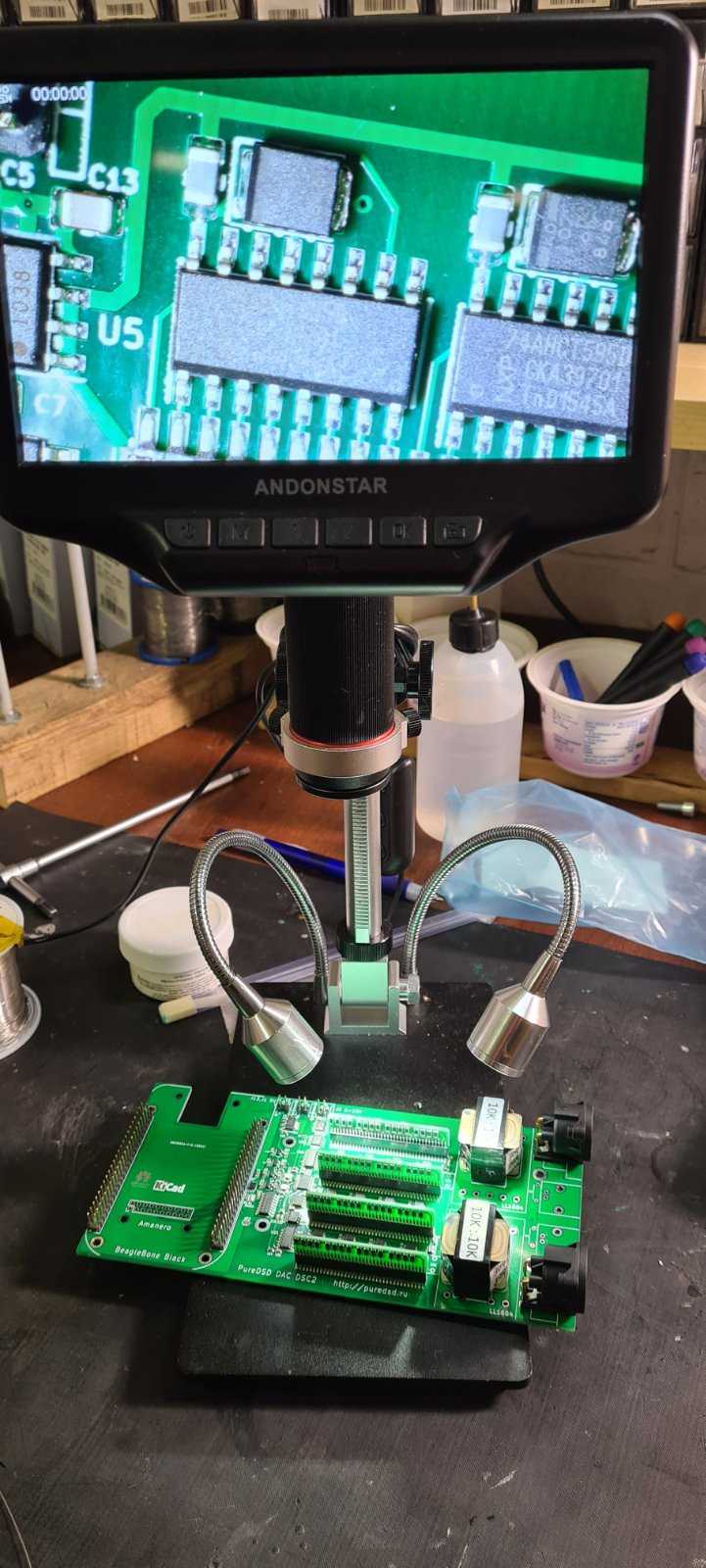

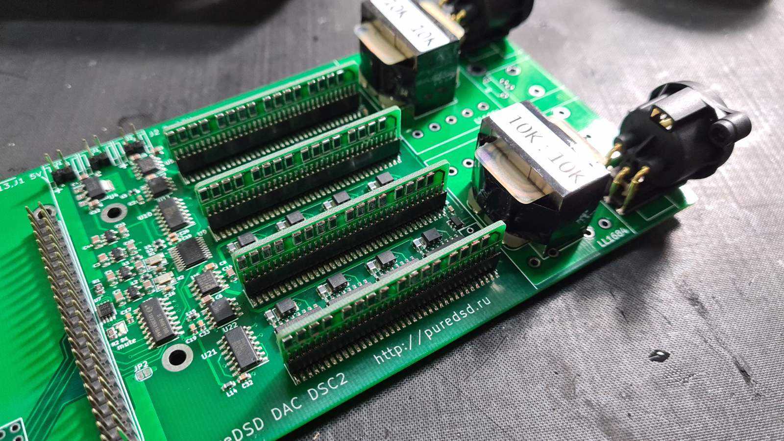

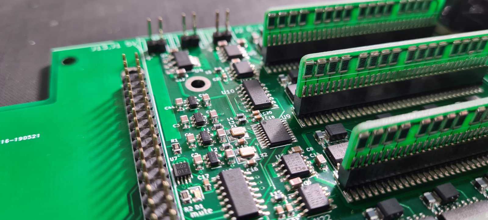

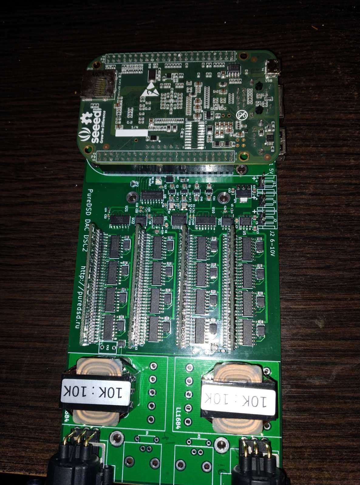

Mikorist Napisano Februar 18, 2021 #157 Napisano Februar 18, 2021 pre 2 minuta, Aleks reče DDR 4? Ja ovde vidim samo otpornike... memorijske čipove jok . Jedino ako su ih spakovali u vrh čiode
vladd Napisano Februar 18, 2021 #159 Napisano Februar 18, 2021 Znam, motorola hardverski modem iz 1997-e
shonne Napisano Februar 18, 2021 Autor #160 Napisano Februar 18, 2021 1 hour ago, vladd said: Znam, motorola hardverski modem iz 1997-e vladd, stefaca, krca44 and 1 član je reagovao/la na ovo 2 2
ab Napisano Februar 19, 2021 #161 Napisano Februar 19, 2021 Бактериолошки исправно?Sent from my iPhone using Tapatalk

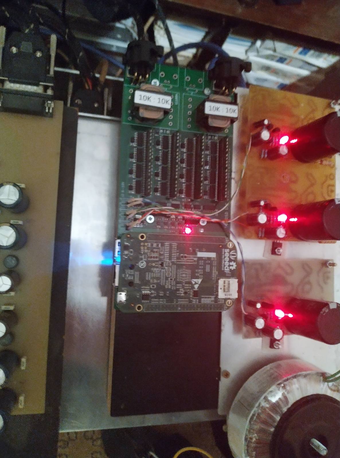

NIXIE Napisano Februar 19, 2021 #162 Napisano Februar 19, 2021 Da bre, vidiš da ima trafo 10K na 10K , skroz je odvojen od ostatka sistema.

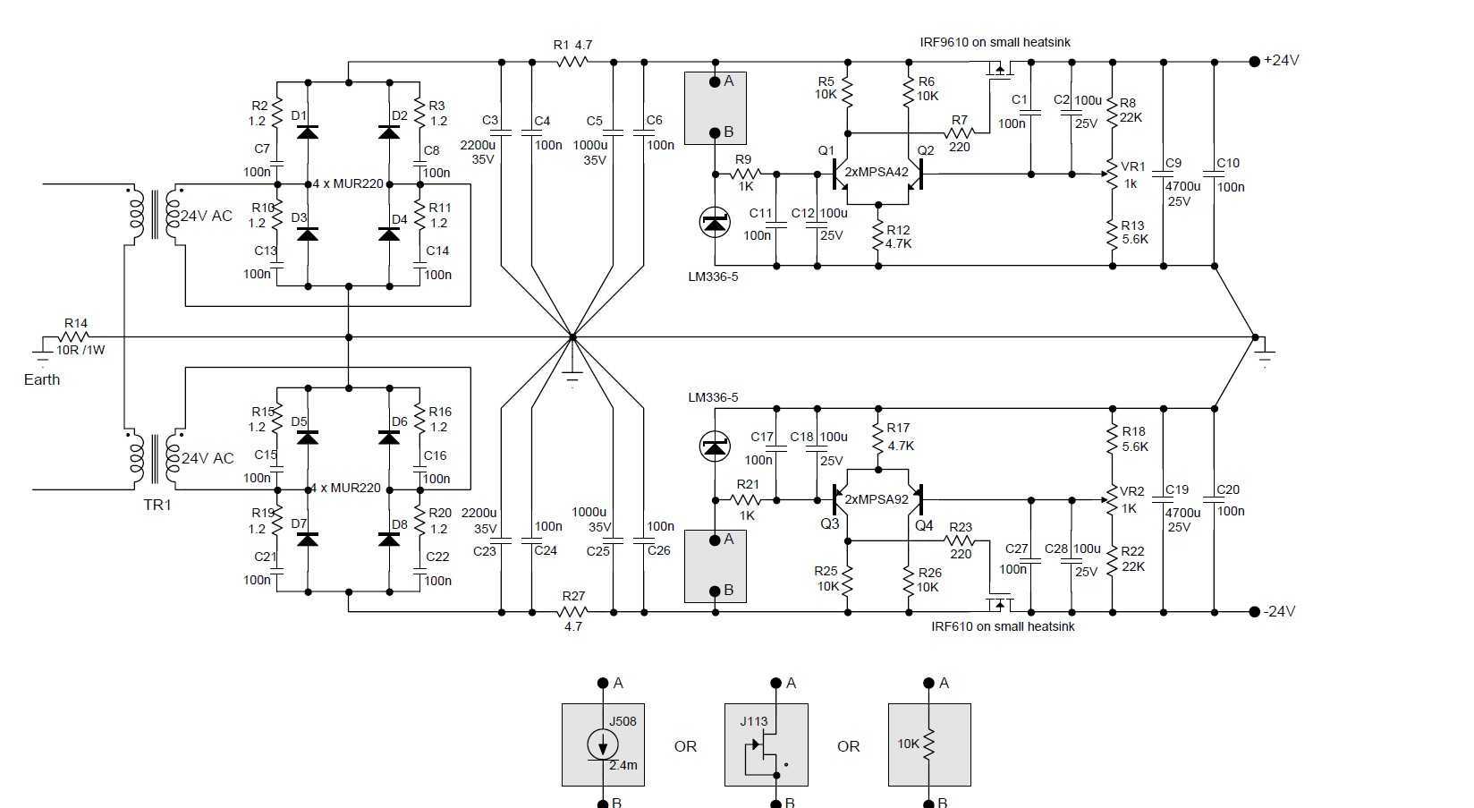

vladd Napisano Februar 19, 2021 #163 Napisano Februar 19, 2021 On 1/1/2021 at 8:25 PM, shonne said: juce zavsena narudzbina za DAC Zaboravih da pitam, odakle potice ova sema regulatora?
Zen Mod Napisano Februar 19, 2021 #164 Napisano Februar 19, 2021 frenchy, UGS preamp vladd je reagovao/la na ovo 1
vladd Napisano Februar 19, 2021 #165 Napisano Februar 19, 2021 Primedba 1, snaberi na diodama, tipa MUR. Ako je prirastaj struje iz sinusa, snaber kond bi trebao biti par mikro, znaci ovaj je premali, ako se cilja na neku rezonansu, kao prirodnu, to je ranga nekoliko stotina kHz, pa je kond prevelik ako se racuna na diodni sum, trebali bi pikofaradi, bez otpornika. Recimo da bi 1nF, do par nF bez otpora pokrio dosta toga. Plus bi sledeci kond to svukao na masu. Provera uzivo obaveza primedba 2 je prvi rezervoar kond je uvek manji, da bi strujni pik bio manji, posle rednog otpora sledi veci rezervoar. Serijski regulator sa takvim semplom izlaznog napona ne treba da drami sa finom referencom, jerbo je preslikavanje 10:1, pa ce 10milivolti u regulaciji biti 100 milivolti talasanja na izlazu. Dovoljna je fina zenerka na recimo pola napona izlaza, ili 3/4, zbog potreba malo finije regulacije.

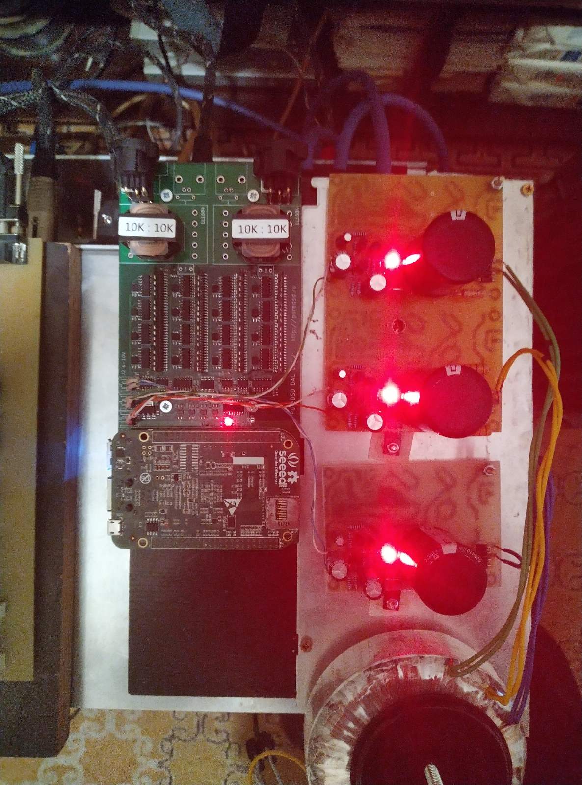

shonne Napisano Mart 15, 2021 Autor #171 Napisano Mart 15, 2021 beast in my hands Aleks, krca44, dejanco32 and 4 ostalih je reagovao/la na ovo 4 3
