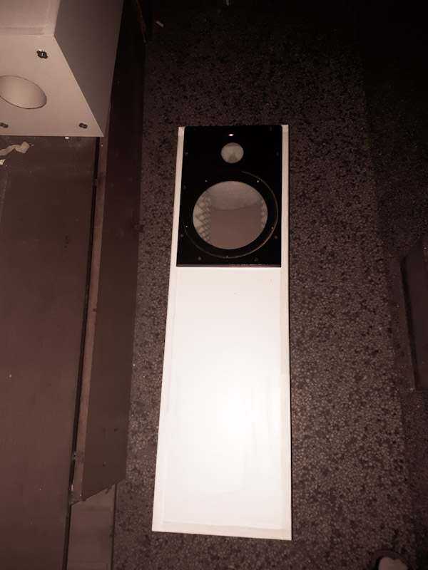

Aleks Napisano Oktobar 27, 2019 Autor #47 Napisano Oktobar 27, 2019 Odprilike kao to je to, za jedan komad. Nije naravno još gotovo nego neizdrž, da sklopim sliku pre finale chakija, mrcelavi, Woland and 2 ostalih je reagovao/la na ovo 1 4
