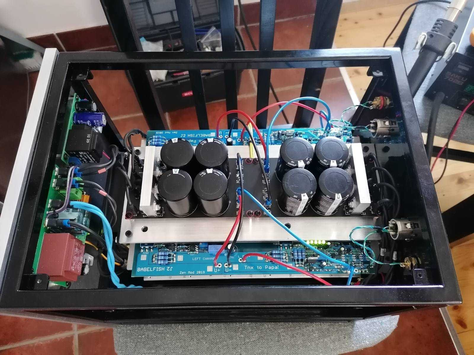

chakija Napisano Jul 31, 2021 #182 Napisano Jul 31, 2021 Danas mi je u gostima bio izuzetan uradak kolege Sync-a... B2J sa mosfetima u izlazu. Svira zaista sjajno-bolji prostor po širini i detalji u odnosu na moj uradak sa semisouth/IRFP. Semisouth daje neki šmek prirodnosti i kao da "smirenje" svira. Scena fokusiranja na sredinu. Oba ampa sjajno rade, a opet toliko različit zvučni potpis kao da nisu u suštini ista pojačala. Razlika je što kod mog ampa imam jedan trafo i motor run kondove, a njegov je uradjen sa dva trafoa i soft startom, svežim kondovima itd...Sledi proba i sa Semisouth/IRFP , pa ćemo jasno čuti i koliku razliku pravi okruženje. Preamp je Zenov WOT koji ni u jednom momentu nije delovao kao da je usko grlo. Znači, B2J i sa mosfetima je i dalje najbolje pojačalo iz Zenove kujne što sam ja imao prilike da čujem. Pošto je Sync revive - ovan, šteta bi bilo da ne prikaže ovde šta je napravio aaa zmaju!, krca44 and Srecko je reagovao/la na ovo 2 1
chakija Napisano Jul 31, 2021 #184 Napisano Jul 31, 2021 Yeeessss Bitna napomena za sve koji se odluče na pravljenje - bc i bd tranzistore uzimati na proverenim mestima... Ja sam uzeo u elementi i zalomilo se par komada loših koji su bili uzrok problema na desnom kanalu kod mene. Nije ni čudo što nisam uspeo da ga samostalno oživim ni posle 3 ture menjanja komplet tranzistora, kada sam u suštini menjao g za g
Zen Mod Napisano Jul 31, 2021 Autor #185 Napisano Jul 31, 2021 vis kako po belom svetu sastavljaju sa svim delovima od mene, pa im proradi , uz eventualnu korekciju nekog otpora tu i tamo (ne mozes bas sve varijable pokriti trimerima) ja delove striktno preko Sprinta i Vremeplova, kod njih se zna poreklo svakog dela od fabrike do njih boraniju koja nije kriticna za fakes ( NTC i mehanika) - to nije bitno odakle nabavljas na kraju full kit nije skup glede razlika - dual mono se uvek isplati Srecko je reagovao/la na ovo 1

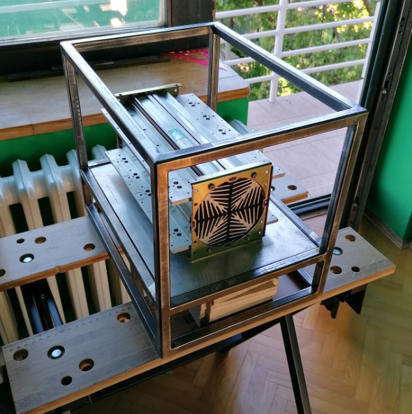

Sync Napisano Jul 31, 2021 #187 Napisano Jul 31, 2021 Elem.. Jozic mi istovario ovaj tunel pre nekih 15god sa kojekakvim el otpadom . Kad sredjujem ostavu setim ga se ali nikako da prelomim sta sa njim. Logikom razuma dodjem do ideje da kupim TIG aparat nebili napravio sasiju za njega. Sasija pravljena da prima sta god od A klasa uz minimalne do nikakve prepravke. Srecko je reagovao/la na ovo 1
Sync Napisano Jul 31, 2021 #188 Napisano Jul 31, 2021 Plocice preuzeo od Cakike, tante za kukuriku metoda bratska ko i uvek.. Nasledio nesto i tih sizofrenih BC tranz od njega pa sam vezbao cupanje delova vise nego potrebno. Srecom nadju se rinfuzni nos Philips po KP.. Torusi su dva kom od 500w sa donje strane. Svaki cosak na ramu ima nosace za stranice i urezane M4 navoje. Stranice su alu 3mm debeo. Prednja je 15mm debeli alu, rucno brusen.. Bio sam koliko toliko miran sto se tice diya do proslog leta. Pomogao ovaj remote rad od kuce u it sektoru. Pa se lemi, glodje i vari izmedju sastanaka :). Imam jos svasta nesto lepo i zanimljivo za share, al polako.. Srecko, dlalkovic, Beli_Ninja and 1 član je reagovao/la na ovo 4
