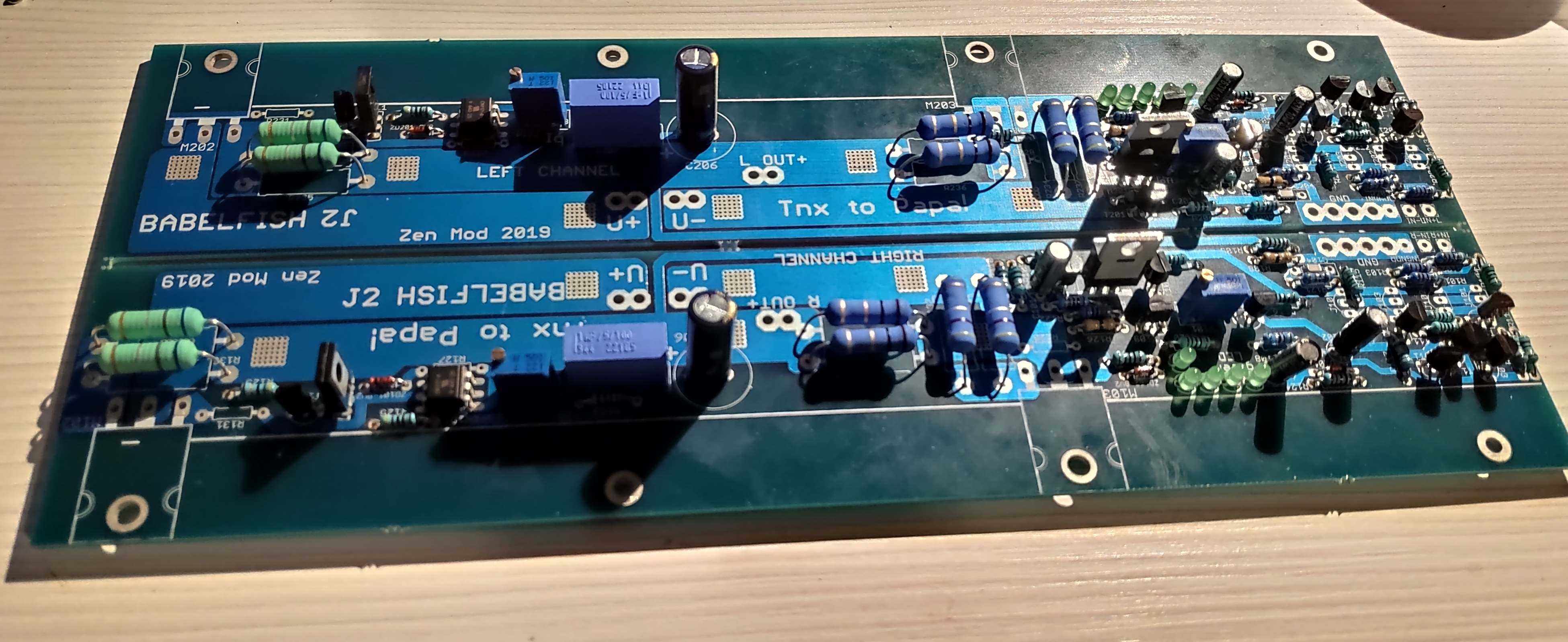

chakija Napisano Februar 23, 2020 Share #94 Napisano Februar 23, 2020 Najveći će biti fazon ako još i proradi... Aleks, dejanco32 and krca44 je reagovao/la na ovo 1 2 Link to comment Podeli na ovim sajtovima More sharing options...

chakija Napisano Februar 23, 2020 Share #98 Napisano Februar 23, 2020 Bem li ga...meni je i dalje malo konfuzno kako sa grafika da očitam šta bih voleo/trebao da čujem. Cilj je bio dobiti zvuk J2. (ili BJ2). Najrealnije je probati sve 3 varijante pa izabrati sta je najbolje. 1) Full IRFP 2) Semisouth dole/ varijanta sa zamenjenim otporima za dodatnu mekoću ako bude trebalo 3) Full semisouth / varijanta sa zamenjenim otporima za dodatnu mekoću ako bude trebalo Samo da još jednom potvrdimo za nas iz zadnjeg reda...šema je ista za sve 3 varijante, sem kad hoćemo da dodamo malo 2-gog harmonika zamenom otpornika R132 i R133? Link to comment Podeli na ovim sajtovima More sharing options...
Zen Mod Napisano Februar 24, 2020 Autor Share #99 Napisano Februar 24, 2020 idi na full Semisouth , ako ih imas , a imas referentna sema ti je (ima i ovde ali mi lakse se snaci tamo ) post #64 https://www.diyaudio.com/forums/pass-labs/343073-babelfish-fw-j2-steroids-fathers-j2-post5925394.html ne stavljas R110 i R114 obrati paznju na vrednosti R118 i R122 u sledeca dva posta imas grafove kako to izgleda i za kombinaciju oba SS ne treba vise invoke 2nd harmonika to sam radio samo za iteraciju gde je SS dole a IRFP gore Link to comment Podeli na ovim sajtovima More sharing options...
chakija Napisano Februar 24, 2020 Share #100 Napisano Februar 24, 2020 U napomeni Note 2 na šemi, za R110 i R114 kaže da oni ne idu kada imamo jedan par ulaznih j-feta, a kada imamo 2 para ulaznih onda idu. Ima 4 ukupno smd jfet presoldered na PCB pa sam ih zato mislio da treba da idu R110 i R114... Dobro si mi napomenuo za R118 i R122! (već sam mislio da su dva otpornika 270R bila višak :)) Link to comment Podeli na ovim sajtovima More sharing options...
Zen Mod Napisano Februar 24, 2020 Autor Share #101 Napisano Februar 24, 2020 samo ti uradi kako ti napisah ako imas viska otpornika ( koje ti rekoh da ne stavljas) nemo se patis da odlemljujes - samo otcvikaj Link to comment Podeli na ovim sajtovima More sharing options...
chakija Napisano Februar 24, 2020 Share #102 Napisano Februar 24, 2020 Imao sam neku nameru da odradim nekoliko testova poređenja zvuka svake od varijanti VS babelfish J. Plan je bio da jedan kanal ostane Babelfish J, a drugi da bude test kanal za sve 3 različite verzije. Slušao bih mono signal i poredio zvuk levi vs desni kanal. Na osnovu testa, zaključio bih da li mi je bolji Babelfish J ili J2 i koja je od varijanti najmilozvucnija za mene, a ako mi pri tom ostane još jedan (ili možda dva) para semisouth...ijopet dobro! Link to comment Podeli na ovim sajtovima More sharing options...
Zen Mod Napisano Februar 24, 2020 Autor Share #103 Napisano Februar 24, 2020 kako god , ali te otpore sto rekoh ne stavljaj , ima razloga zasto ne treba povecavati struju kroz postojeci LTP opcija sa povecavanjem struje je striktno kad se montiraju T092 Toshiba JFets - jedan ili dva para za 2SK2145BL (koje sad imas) je optimizovana struja ovako kako rekoh Link to comment Podeli na ovim sajtovima More sharing options...
chakija Napisano Februar 24, 2020 Share #104 Napisano Februar 24, 2020 Pripalio sam jedan kanal... Varijanta sa oba irfp 150 - nisam smeo da rizikujem sa SS Dobra stvar - nije ispustio beli dim! Dobio sam nekih 0.85V preko R133 što mu dodje nekih 1.7A mirne struje... To je maksimalna vrednost koja je mogla da se dobije preko trimera... Stabilno stoji na toj vrednosti. Ono što nije dobro je DC od 0.3V koji ne mogu da smanjim... Link to comment Podeli na ovim sajtovima More sharing options...
Zen Mod Napisano Februar 24, 2020 Autor Share #105 Napisano Februar 24, 2020 +0V3 ili -0V3 ? ako je +0V3 , smanji malo mirnu struju pa ce padne i offset na 0 treba mi i tacan info gde si tacno stavio sta od otpora kojima se menja vrednost Link to comment Podeli na ovim sajtovima More sharing options...
Zen Mod Napisano Februar 24, 2020 Autor Share #106 Napisano Februar 24, 2020 ene, da si rekao da oces da se igras sa mosfeti , spakovao bih ti 4 kom IRFP150 sasvim naravski ovako ti dodjem , pa ih ti prodaj nazad u Sprint Link to comment Podeli na ovim sajtovima More sharing options...
chakija Napisano Februar 24, 2020 Share #107 Napisano Februar 24, 2020 Sve vrednosti prema šemi sa prve stranice, sem R110 i R114 kojih više nema +0V3 je DC... Probaću sutra da smanjim struju pa da ispratim šta se dešava. Zar ne bi trebalo da purnja bar 1.8 pa čak i 2A kroz mosfete da bi svirali onako "pravo" kako treba? Link to comment Podeli na ovim sajtovima More sharing options...
Zen Mod Napisano Februar 24, 2020 Autor Share #108 Napisano Februar 24, 2020 ne mora da purnja , pitanje izbora bas ako ce ga karas non stop na full snazi , znaci nesto dodatnih parsto mA ... al onda bolje da pravis veci amp za THD spectru u normalnom opsegu snage ta razlika nista ne znaci sve je to trivijalno da se podesi ..... sitne diskrepancije nastaju zbog sirokog spektra Ugs kod mosfeta ....... ali se sve svodi na promenu jednog otpora ako i kad je potrebno zasad je bitno da podesis DC offset u temp. equilibriumu i da javis koliki ti je Iq tada ako bas hoces odmauglavu 1A8, povecaj R118 sa 820R na 1K Link to comment Podeli na ovim sajtovima More sharing options...
chakija Napisano Februar 25, 2020 Share #109 Napisano Februar 25, 2020 Uspeo da nuliram offset. Imam nekih 0.25V preko R133, tj nekih 0.5A. Link to comment Podeli na ovim sajtovima More sharing options...
Zen Mod Napisano Februar 25, 2020 Autor Share #110 Napisano Februar 25, 2020 sta si stavio za : R118 R122 R126 R128 ? Link to comment Podeli na ovim sajtovima More sharing options...
