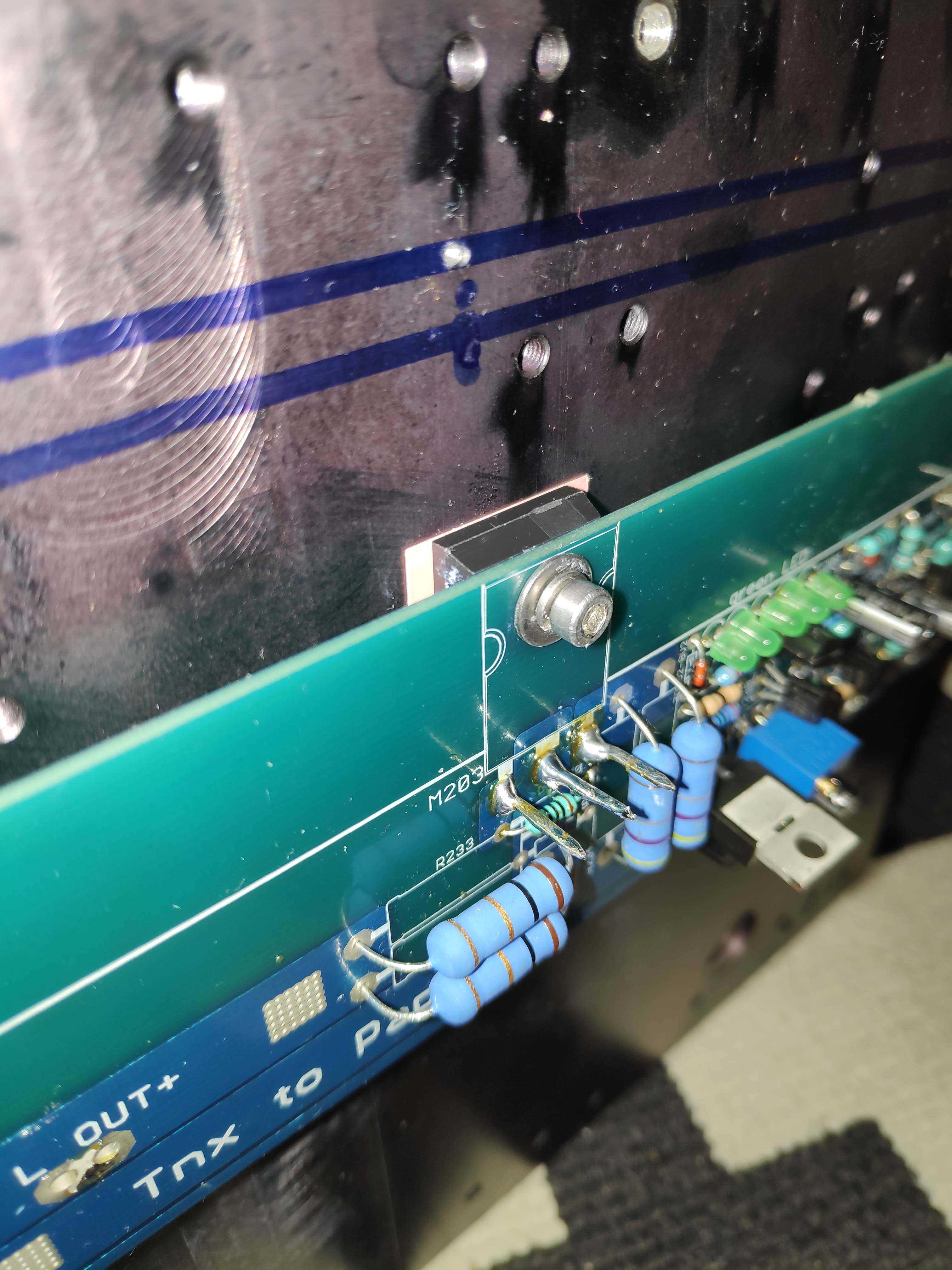

chakija Napisano Mart 1, 2020 #134 Napisano Mart 1, 2020 Vijak, rascepka, podloska, PCB, SJEP, silpad...
Zen Mod Napisano Mart 1, 2020 Autor #136 Napisano Mart 1, 2020 sinko , ovaj , sinko ne rekoh silpad , no mica (liskun) + pasta i veca platna mora msm , radice i ovako , ali ipak je sigurnije kad se ispostuje chakija je reagovao/la na ovo 1

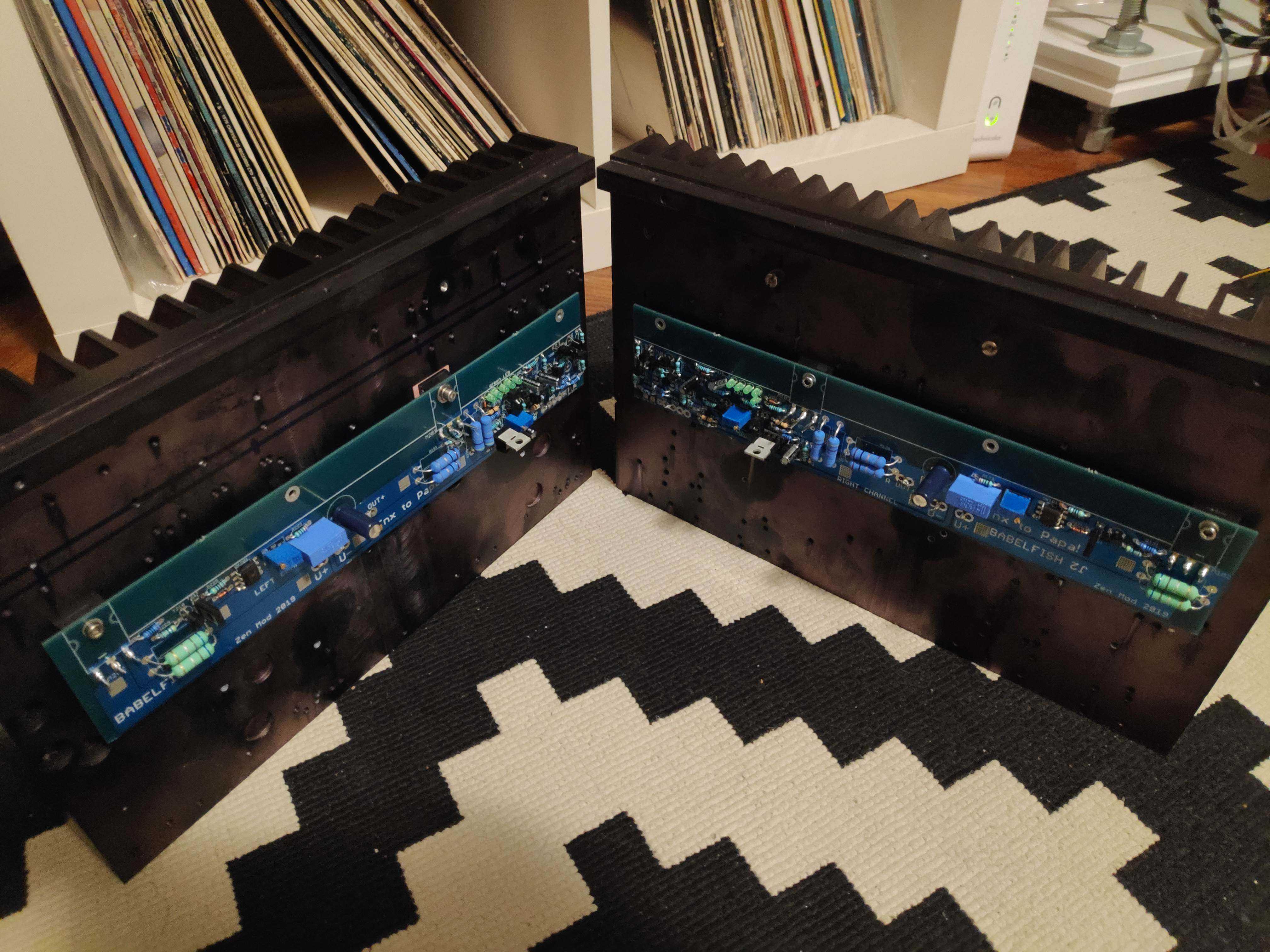

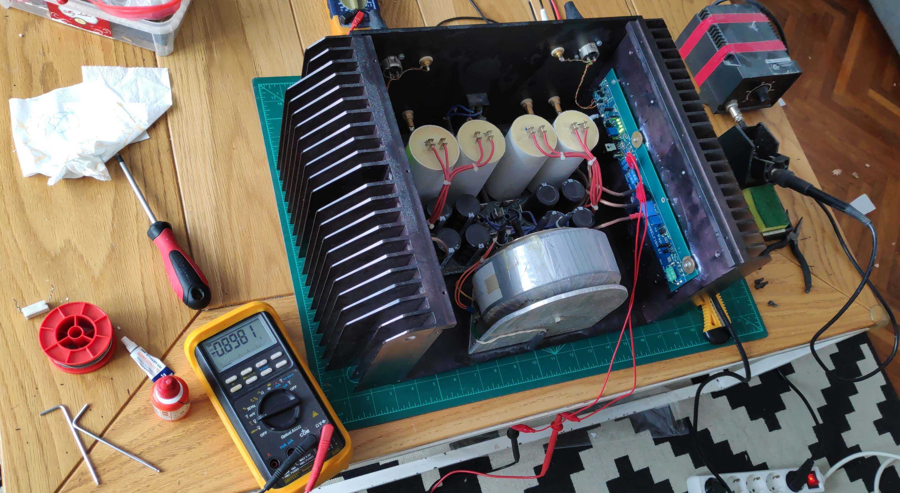

chakija Napisano April 12, 2020 #143 Napisano April 12, 2020 Šta sve covek neće od dosade uraditi... Elem, imao sam čudan brum na desnom kanalu koji nikako nisam mogao sam da rešim. U početku sam mislio da je do uzemljenja i razvodjenja masa u kućištu, međutim ispostavilo se da je problem ipak na samom PCB-u. Pretpostavljam da je pcb malo platio danak mom eksperimentisanju sa menjanjem izlaznih itd... Kako nisam dovoljno bio kompetentan da rešim, pcb je završio na dijagnostici kod stvoritelja mu. Nakon razvodjenja uzemljenja na šasiji, malo cimanja oko rutiranja levi kanal je miran kao grob. U međuvremenu, pribavio se još jedan biser iz čika Necine kujne - gidjgin f3 urađen sa full egzotikom u delovima. F3 svira fantastično! Zarad eksperimenta, zakačio sam f3 na levi kanal i B2J na desni, podesio gain na preampu da bude isti na oba kanala i poslušao... Zvučni karakter je sličan. Nivo detalja je izuzetan kod oba pojačala. Ipak, B2J čupa za nijansu više detalja iz svake note i tonski vernije/tacnije reprodukuje visoke i srednje dok f3 pravi "lepšu" scenu i prostor. Bass ne mogu u ovoj postavci najbolje da ocenim, ali mi deluje da je f3 malo "labaviji" po pitanju bassa, ali deluje da ide dublje. Srećan sam što imam f3 - sa druge strane ne mogu da dočekam desni kanal B2J dejanco32 je reagovao/la na ovo 1

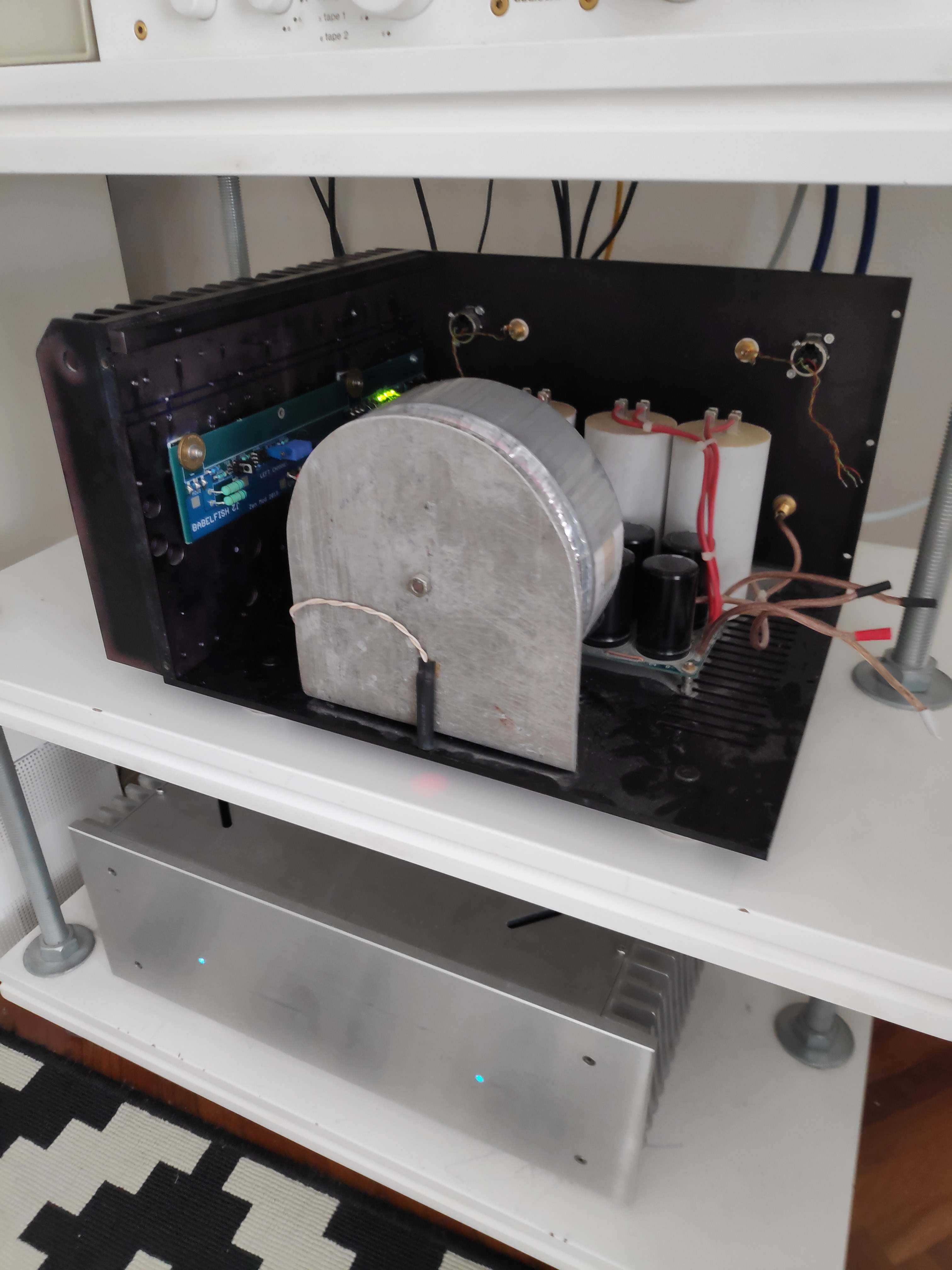

chakija Napisano Maj 8, 2020 #146 Napisano Maj 8, 2020 Dotaknuo ga stvoritelj I odma je oživeo Ovo pojačalo definitivno spada u kategoriju penzionih pojačala. BTW. Probao sam da podesim mirnu struju na 2A, ali mi se nije svidela promena u zvuku. Bass je postao zasiceniji i izgubila se ona "srž" u srednjim i definicija u visokim koju ima sa idealnih 1.8A. Moguce da se tripujem, ali baš mi je delovalo da je poprilično čujna razlika. grone, dejanco32 and vladd je reagovao/la na ovo 3

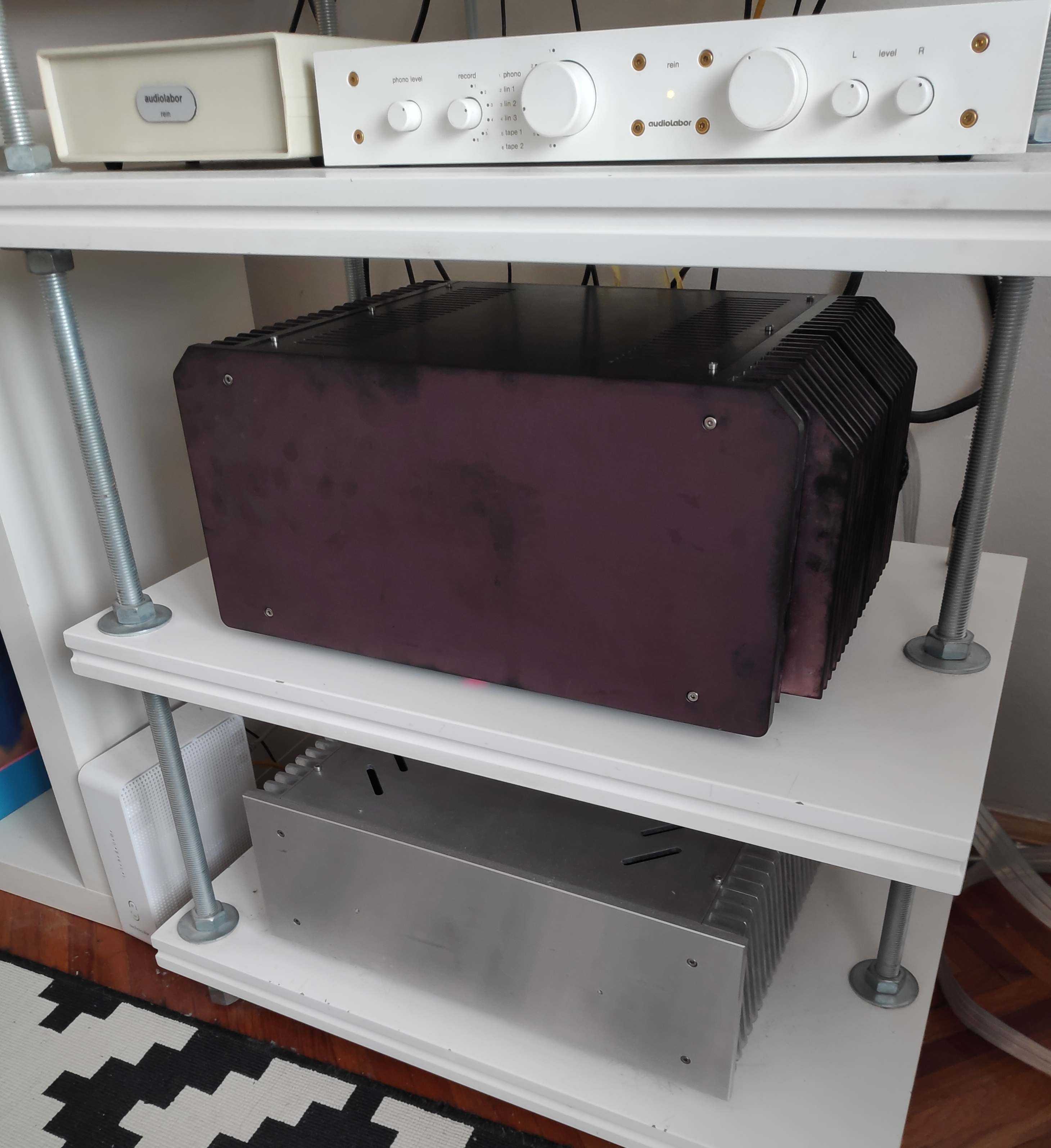

chakija Napisano Maj 8, 2020 #147 Napisano Maj 8, 2020 Polica deluje stabilno... Morao sam u kadar da zakačim i preamp, samo za Zen-a. BTW inoxni srafovi znače da je namunjena sprava u pitanju! mrcelavi, NIXIE, dejanco32 and 2 ostalih je reagovao/la na ovo 4 1
Zen Mod Napisano Maj 8, 2020 Autor #148 Napisano Maj 8, 2020 mlogo ti lep taj preamp ......... koji je status tog F3? msm, za F3 treba imati bas specijalne zvucnjake
chakija Napisano Maj 9, 2020 #149 Napisano Maj 9, 2020 Preamp ima zlatne imbus srafove na prednjici - znači da je naj naj namunjen! F3 je u statusu da čeka na slušanje. Fino tera ove moje kutije koje imaju nekih 94db. F3 je ipak "finije" pojačalo, ali isto u kategoriji vrlo bliskoj penzionoj.
Srecko Napisano Maj 9, 2020 #150 Napisano Maj 9, 2020 mlogo ti lep taj preamp ......... koji je status tog F3? msm, za F3 treba imati bas specijalne zvucnjakeImam jedno pitanje.Kako se sa slike vidi da je F3 u pitanju?
Zen Mod Napisano Maj 9, 2020 Autor #151 Napisano Maj 9, 2020 zna se iz razgovora nema razloga jos da sumnjate u svoje oci iako sam mladji, moje nisu bolje Srecko je reagovao/la na ovo 1
