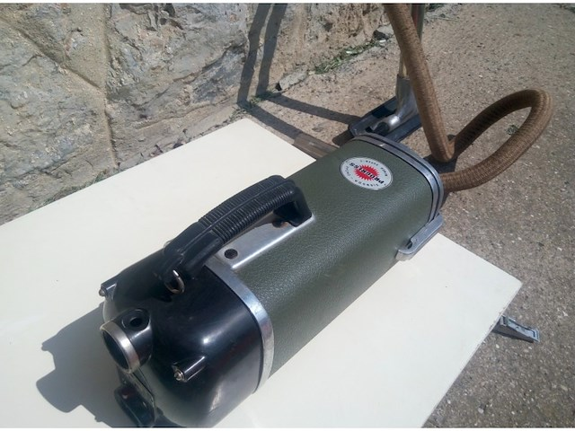

djmilicic Napisano Jul 20, 2019 #16 Napisano Jul 20, 2019 Ima i usis i izduv. NIXIE, Aleks, black coffe and 1 član je reagovao/la na ovo 3 1
ManicP Napisano Jul 20, 2019 #17 Napisano Jul 20, 2019 Just now, djmilicic said: Ima i usis i izduv. I zvuk ko mlazni avion stefaca and dejanco32 je reagovao/la na ovo 2
Zen Mod Napisano Jul 20, 2019 #19 Napisano Jul 20, 2019 izduvavanje , koristim vec godinama SLoboda od 800-1000W , odsecen ceo deo gde dodje kesa ditto do motora , crevo nabijeno na izduv na crevo stavljen onaj plosni produzetak , za najtvrdokornije naslage prasine zacepim prstom 3/4 otvora da dobijem jaci pritisak radi ko vijonkopter , kompresori su uglavnom preopasni , desavalo se da se polomi pero na ventilatoru ako ne pazis progster je reagovao/la na ovo 1
